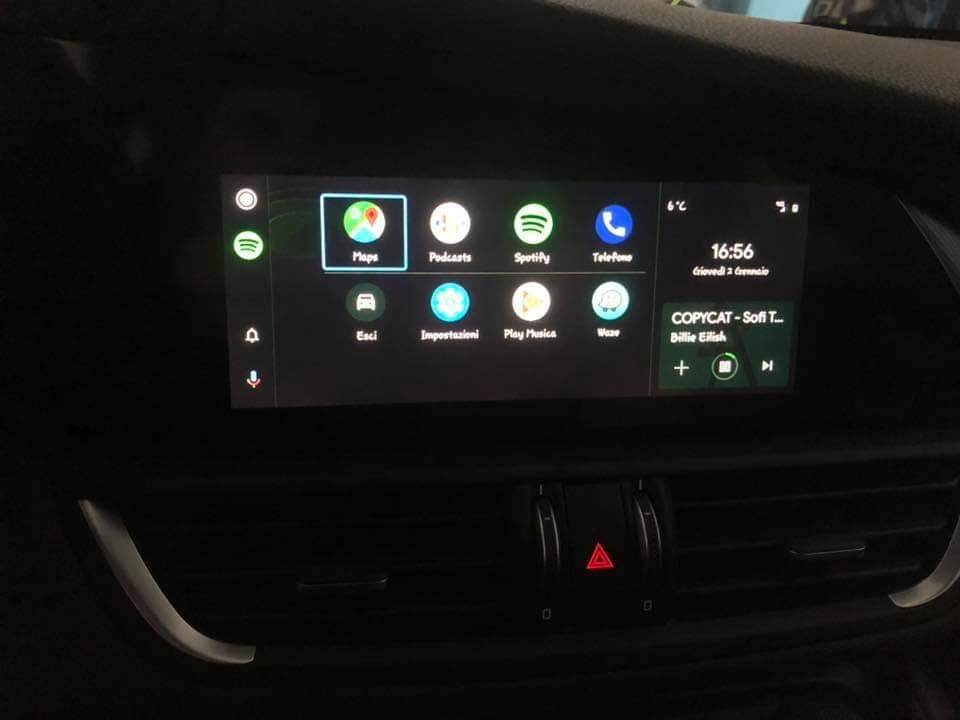

risponta.eng custom .non e posibile full screen .
la parte destra e funzionale con multimedia...ma no.so se quela del modulo o una app
Visualizza allegato 198686
Scusate,ma il cursore quadrato come si sposta senza il touchscreen?

Ciao, potresti postare una foto del tipo di microfono che forniscono? Vorrei capire forma e dimensione per poter iniziare ad individuare una sistemazione (la più occulta possibile).
Funziona con un'altra presa USB, nel kit è presente un cavo che su può mettere dove si preferisce: ottima cosa in quanto le usb originali restano libere per altro.
È anche fornito il microfono con cavo sufficientemente lungo per installarlo dove si preferisce.
Il navy originale non cambia ed è sempre a utilizzabile qiando il masochismo ha il sopravvento.
L'app con i parametri motore può essere utilizzata aggiungendo un altro moduletto per il mirroring collegato all'ingresso aux-in, in tal caso si ha sì la visualizzazione sul monitor, ma il comando va eseguito su telefono.
Non ho idea se un domani sarà disponibile aggiornamento per visualizzare a tutto schermo, però non da fastidio la partizione di destra: vi sono comunque informazioni utili.
Non escludo che qualche smanettone riuscirà a craccare qualche sistema per usare più app rispetto a quelle disponibili con AA, tenete conto però che troppa roba non va bene... alla fine si usa durante la guida e troppe distrazioni non vanno bene.
