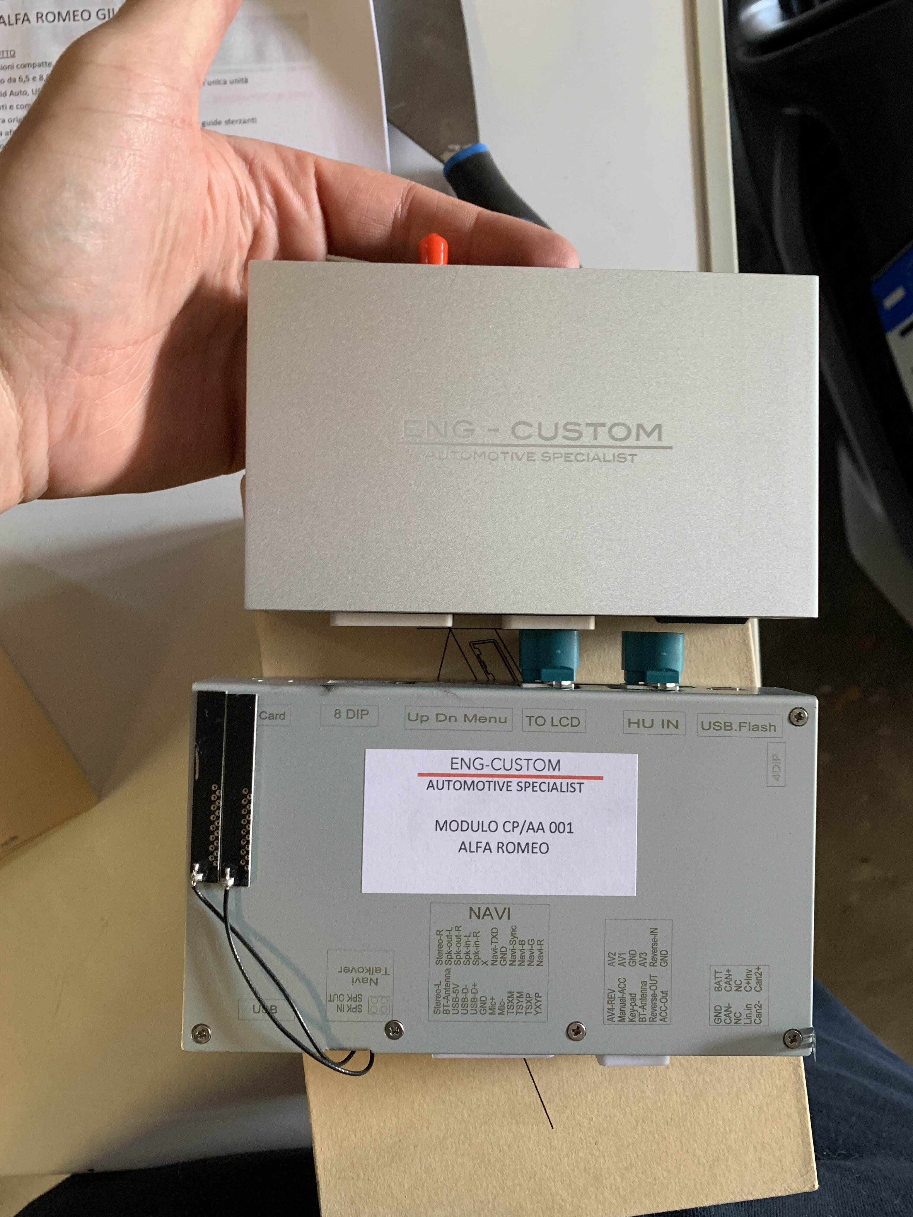

È più piccola, ma separato c’è un secondo modulo per il BT, per cui alla fine son grandi uguali.
C’è ancora il microfono, l’ho collegato dietro allo specchietto retrovisore come quello vecchio.

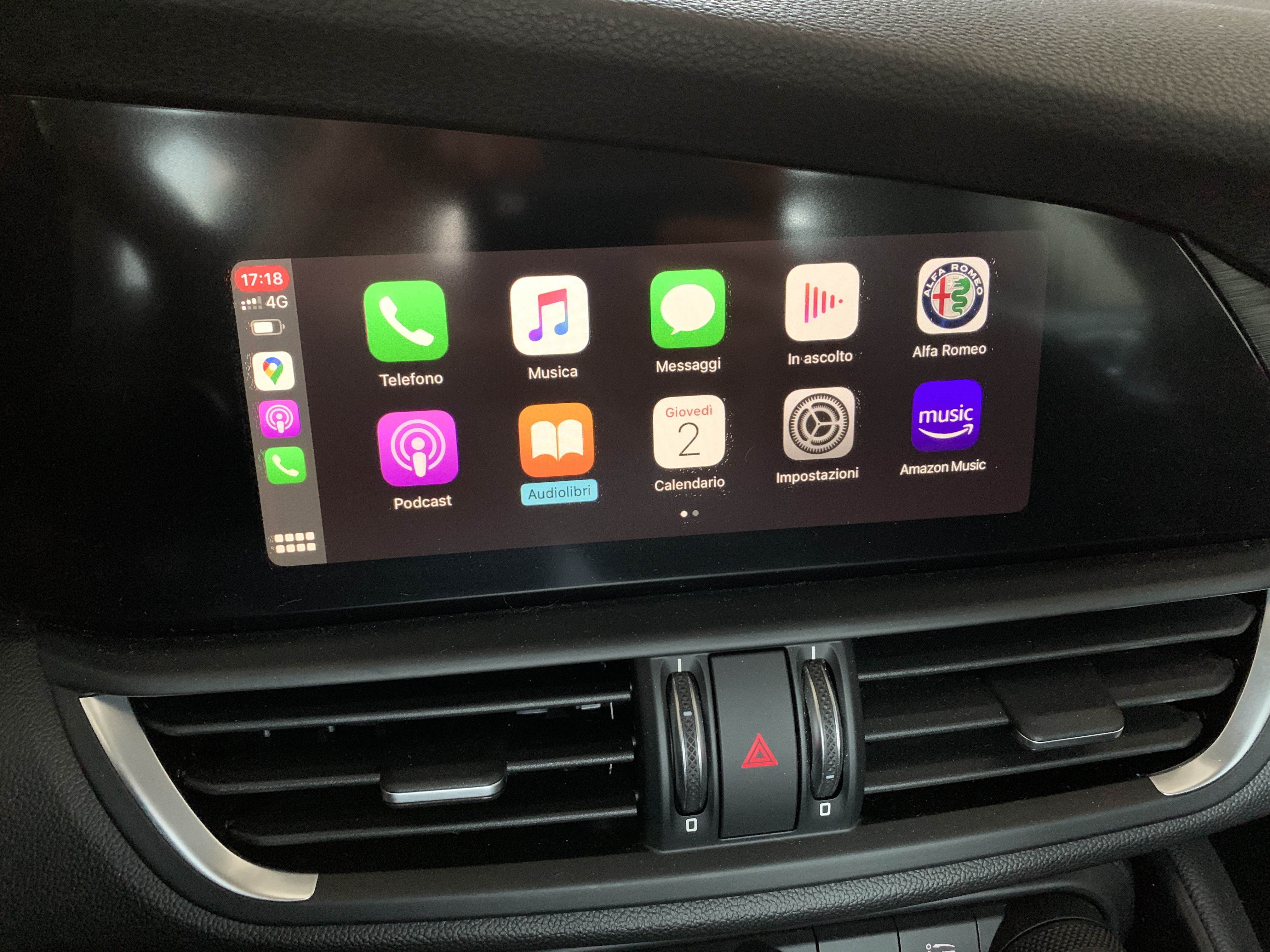

A primo impatto gira bene, un filo più veloce della vecchia sembrerebbe. In chiamata non c’è più “Alfa Connect” tra le scelte su iPhone, va in automatico su Carplay. Proveró a vedere come si sente in viaggio. All’avvio bisogna importare il BT del modulo nell’Alfaconnect, per cui non so che microfoni si utilizzino alla fine.

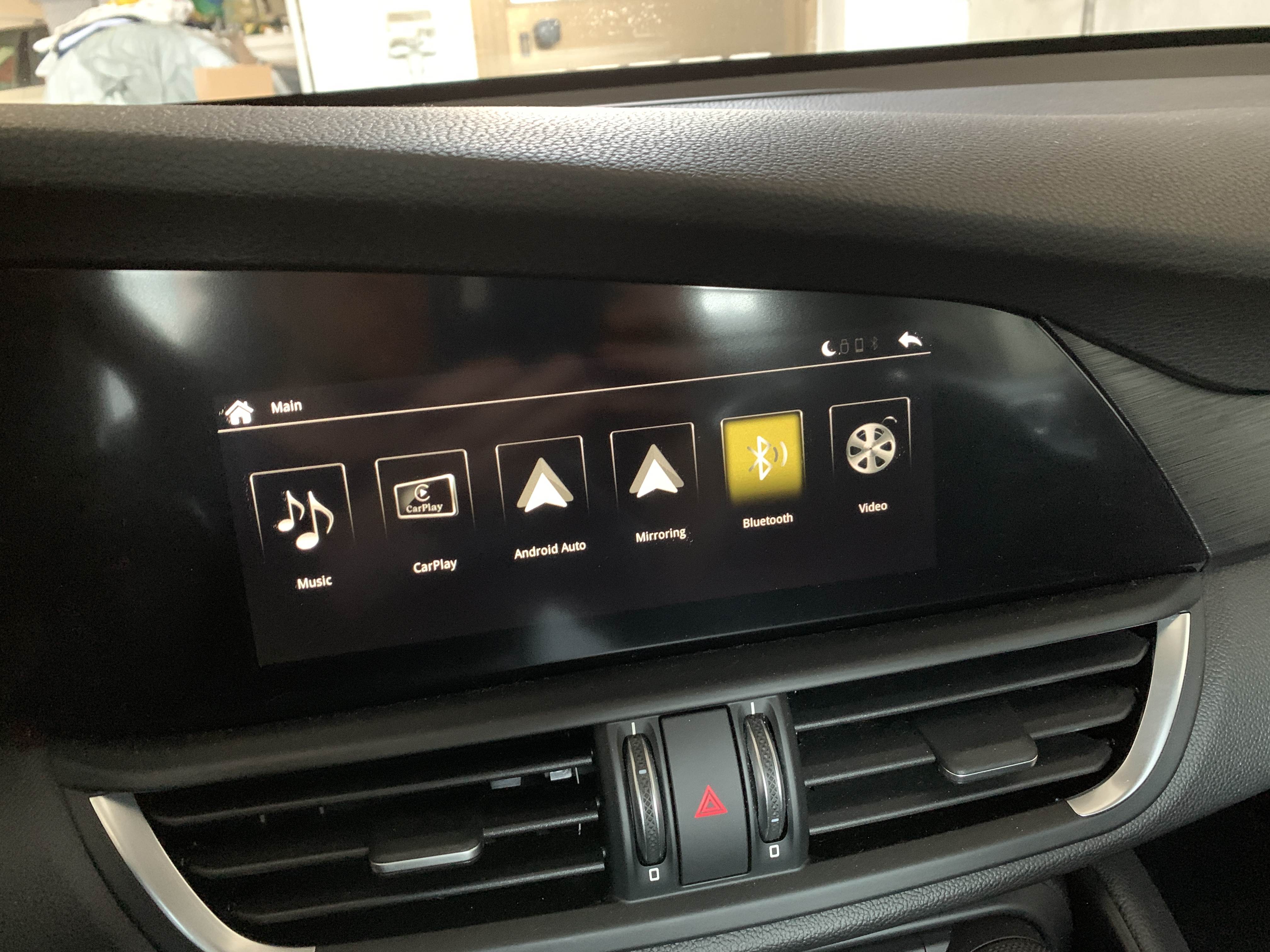

Qualche altra foto (purtroppo non ho fotografato il modulo BT):

X il microfono, usa quello originale o uno suo esterno?
Non lo so, mi dispiace. Devi mettere il solito microfonino esterno, ma per usare CP devi collegare il BT del modulo al BT dell’Alfaconnect. Per cui in chiamata sinceramente non so quale microfono usi. Non hai più la possibilità su iPhone di scegliere “Alfaconnect”, peró si sente e mi sentono bene (prima se sceglievi Carplay su iPhone non si sentiva niente e ti sentivano male). Per cui non so. Sabato vado al lavoro e la provo in “movimento”, vediamo come si sente. La prova del nove potrebbe essere staccare un momento il microfono aggiuntivo e fare una chiamata, ma purtroppo m’è venuto in mente una volta già rimontata la paratia di plastica e non avevo voglia di smontarla nuovamente. Se peró vibra qualcosa e bisogna fissare diversamente i cavi la smonto e provo..
