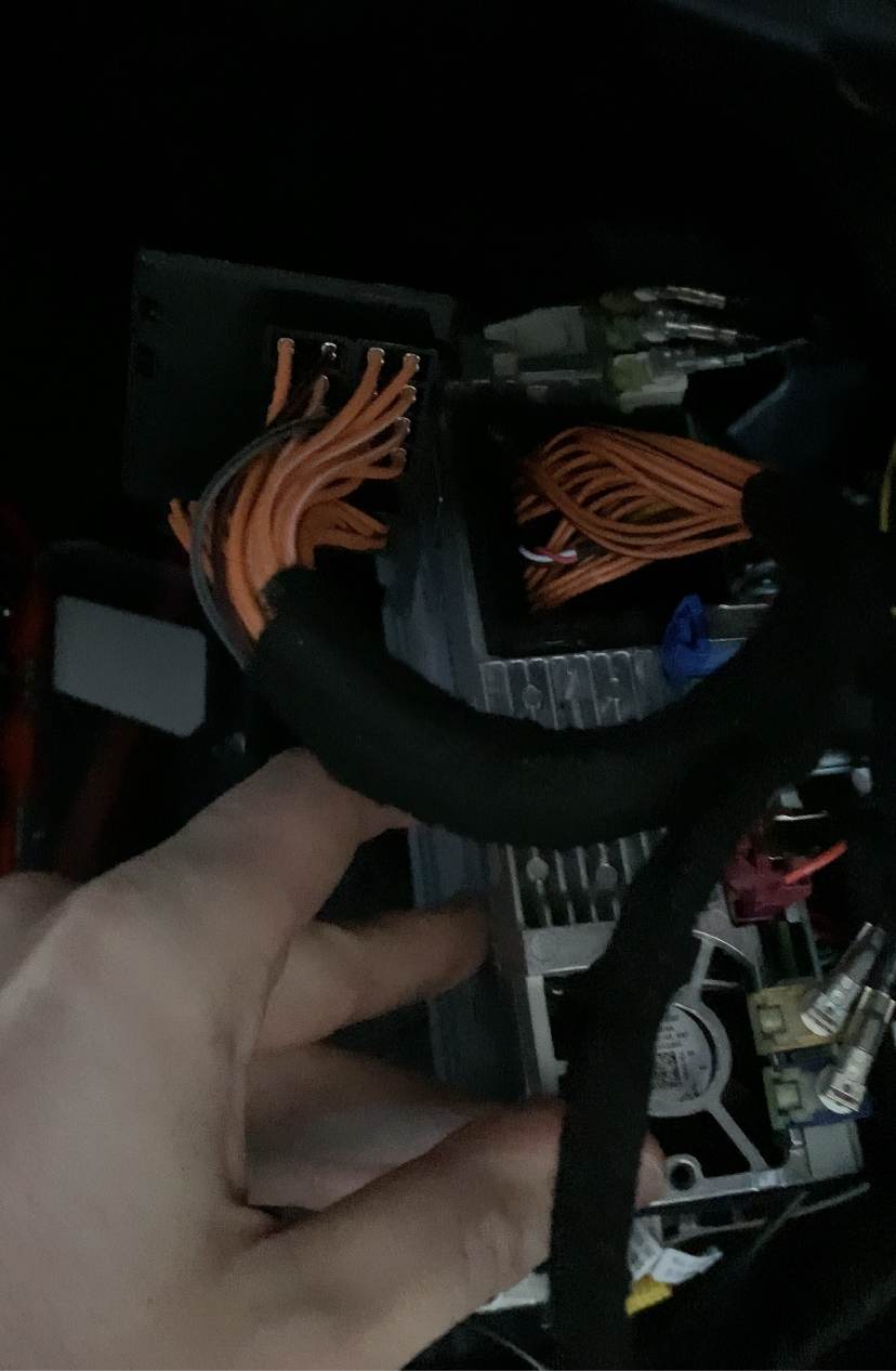

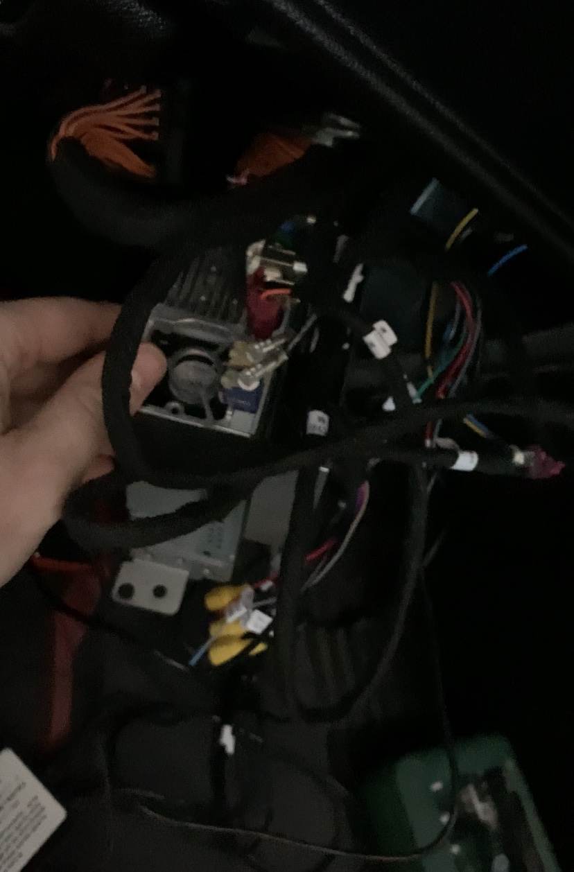

Grazie, alcune domande. Il cavo così lungo è in dotazione? Quando dici sopra il cielo intendi tra cielo e parabrezza oppure tra cielo e tetto? Posizionato nella plafoniera luci o nel guscio dello specchio? Come si toglie? Il rivestimento sotto la plancia è a incastro? Scusa per le domande :p
Il cavo sarà 1.5-2mt, arriva tranquillamente dove vuoi. L’ho messo nel guscio dello specchio, appena dietro la fessura di sinistra, fissandolo con un biadesivo apposta. La plastica si toglie tirando verso il basso.
Sopra il cielo.. in pratica se sali tra cielo e parabrezza c’è la riga nera. Ecco, infilando il filo sopra al cielo da lì passa al pelo e rimane invisibile. Ho poi messo un pezzetto di nastro isolante nero poi per impedire che fuoriesca.
Qualche foto dei cavi..

Non lo so, mi dispiace. Devi mettere il solito microfonino esterno, ma per usare CP devi collegare il BT del modulo al BT dell’Alfaconnect. Per cui in chiamata sinceramente non so quale microfono usi. Non hai più la possibilità su iPhone di scegliere “Alfaconnect”, peró si sente e mi sentono bene (prima se sceglievi Carplay su iPhone non si sentiva niente e ti sentivano male). Per cui non so. Sabato vado al lavoro e la provo in “movimento”, vediamo come si sente. La prova del nove potrebbe essere staccare un momento il microfono aggiuntivo e fare una chiamata, ma purtroppo m’è venuto in mente una volta già rimontata la paratia di plastica e non avevo voglia di smontarla nuovamente. Se peró vibra qualcosa e bisogna fissare diversamente i cavi la smonto e provo..
