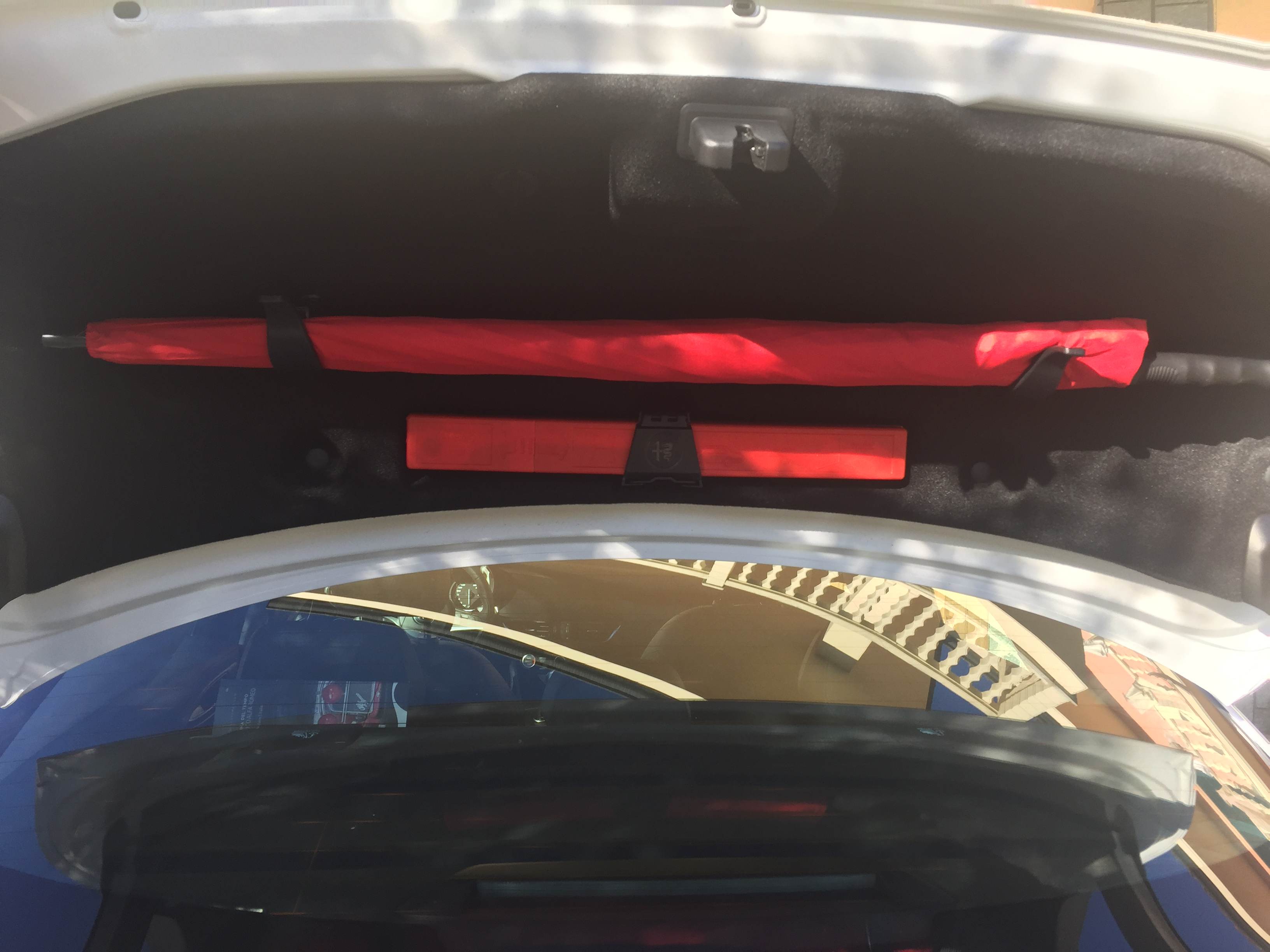

Un consiglio: avendo montato il portaombrelli come da foto qui sotto (ovviamente l’ombrello è l’originale rosso Alfa;)) mi consigliereste le nuove molle rinforzate o le molle per le Giulia con alettoncino?

Portaombrelli è un qualcosa di “home made” o è un accessorio Alfa?
