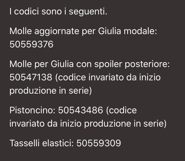

Allora qua non ci ho capito una cippa....tu hai la giulia 2019 ed avevi il problema al baule che hai risolto con le molle del 2016 ??e tutti quelli con la 2016 hanno il problema baule che dovrebbe risolversi con le molle 2019
Le molle che ho messo sono quelle della Q che non sono mai state cambiate sono sempre quelle da inizio produzione e le ho messe dopo aver montato lo spoiler originale della Q e ora si apre come deve aprirsi con lo spoiler montato
Ripeto: sulla mia in concessionaria mi hanno installato le molle della Q (almeno così mi hanno detto) ma il cofano continua a non stare su.

tempo fa qualcuno fornì il codice dello smorzatore (marca stabilus mi pare) e guardando sul catalogo vidi che ne esistevano varianti dotate anche di precario residuo....non è che abbiamo gli smorzatori che non funzionano più a dovere (o sono installati male), e quindi il solo cambio delle molle non è sufficiente?
Sulla mia il pistoncino non ha nessuna forza di spinta e o trazione, è solo un ammortizzatore idraulico per frenare un po' il movimento. Non credo sia difettoso ma che siano proprio tutti così.
La cosa "buffa", per non dire che fa parecchio inca##are, è che nel catalogo stabilus ci sono infinite tipologie di molle a gas che potrebbero risolvere il problema, ma evidentemente hanno scelto la tipologia errata. Ce ne è addirittura un tipo con "end position lock", che credo sarebbe perfetto per risolvere il problema!

Sarebbe già qualcosa riuscire a confrontare la molla QV (rimasta invariata) con la molla "normale" nella versione modificata, per tentare di capire quale delle due sia più rigida ed offra il precarico maggiore....
Una volta capito, non avendo alternative migliori, potremmo montare almeno quella delle due che garantisce il comportamento migliore.....di sicuro qualcosa di meglio rispetto alla situazione attuale ci sarà, per quanto mi riguarda sarebbero comunque 38 euro spesi bene...

Io il problema ce l'ho in chiusura,apre benissimo. In concessionario ho toccato con mano il baule my 19 e sono sicuro che è ok.Quindi se il tuo funziona anche con quelle molle qv vuol dire che la 2016 il problema lo ha nel pistone e non nelle molle.
