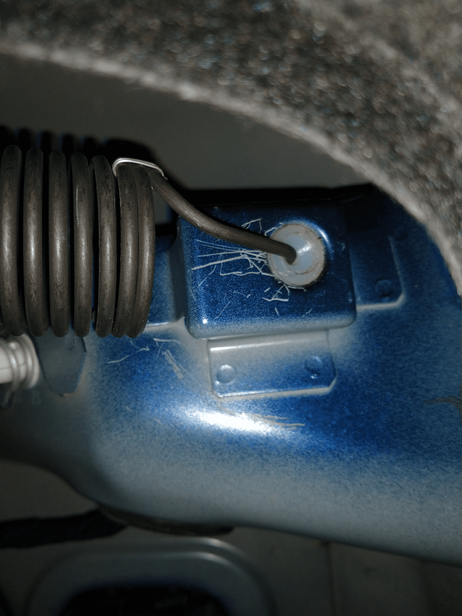

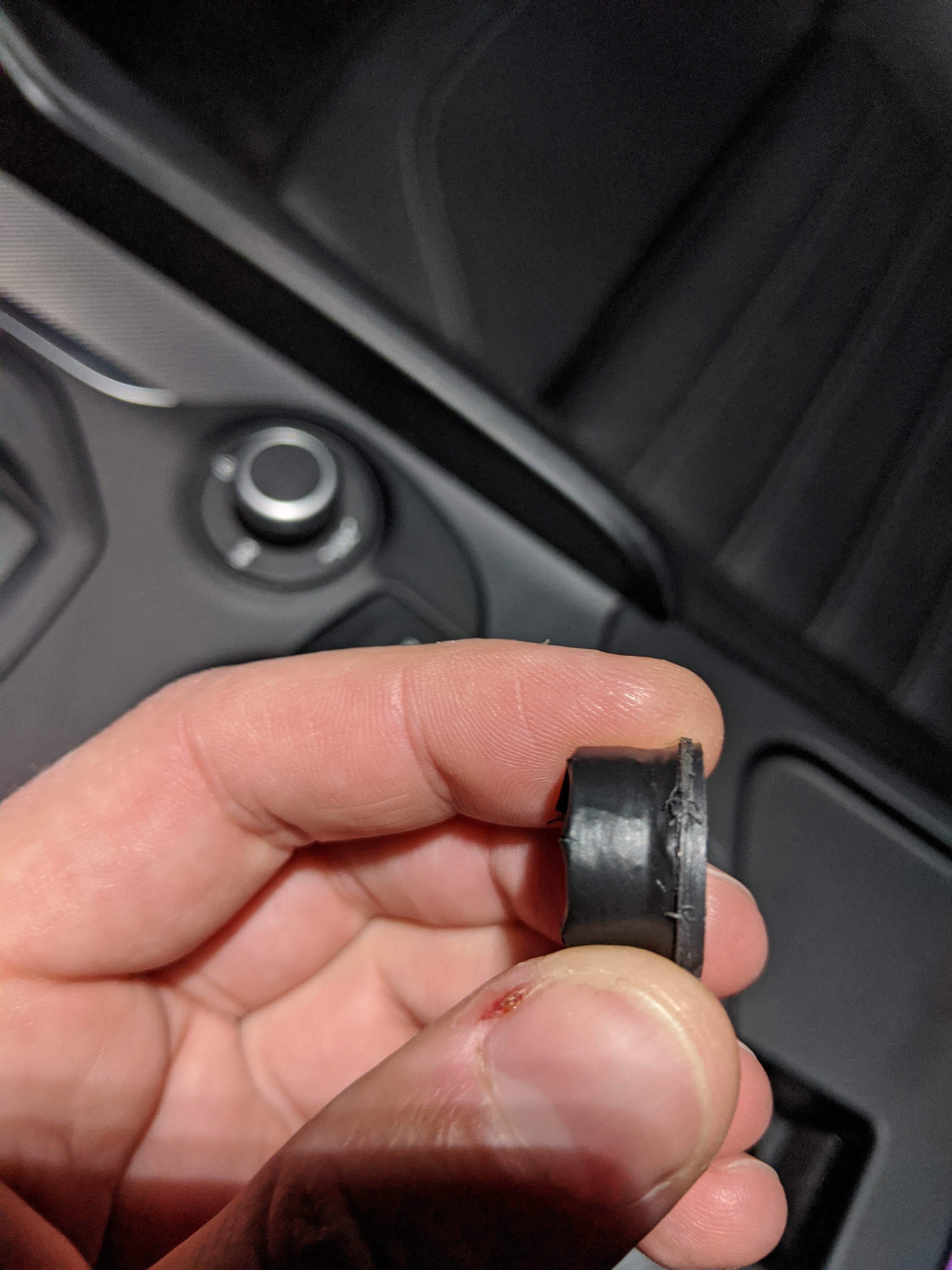

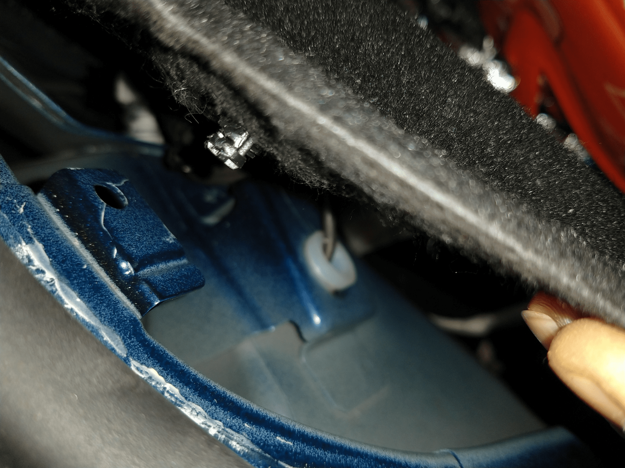

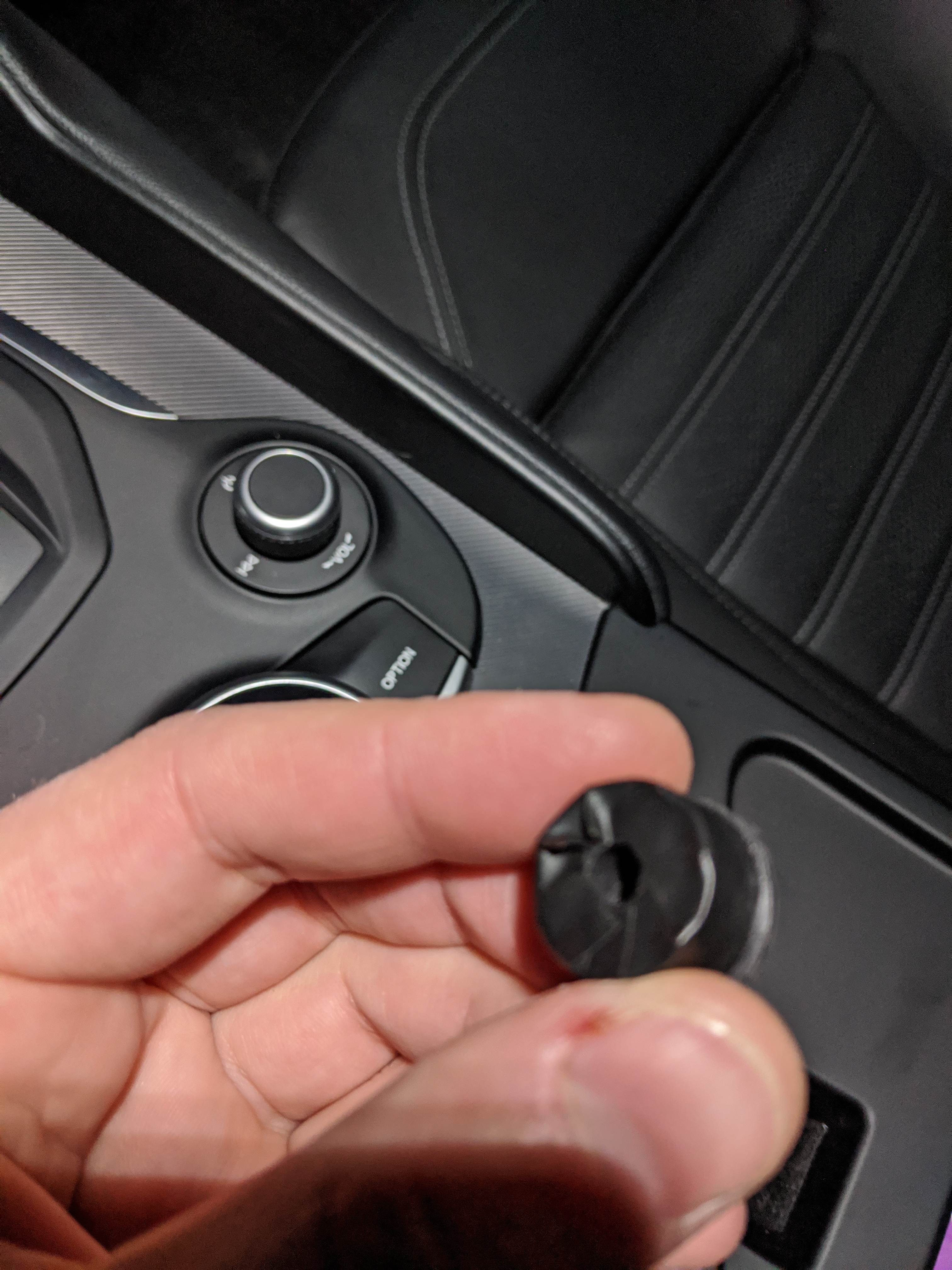

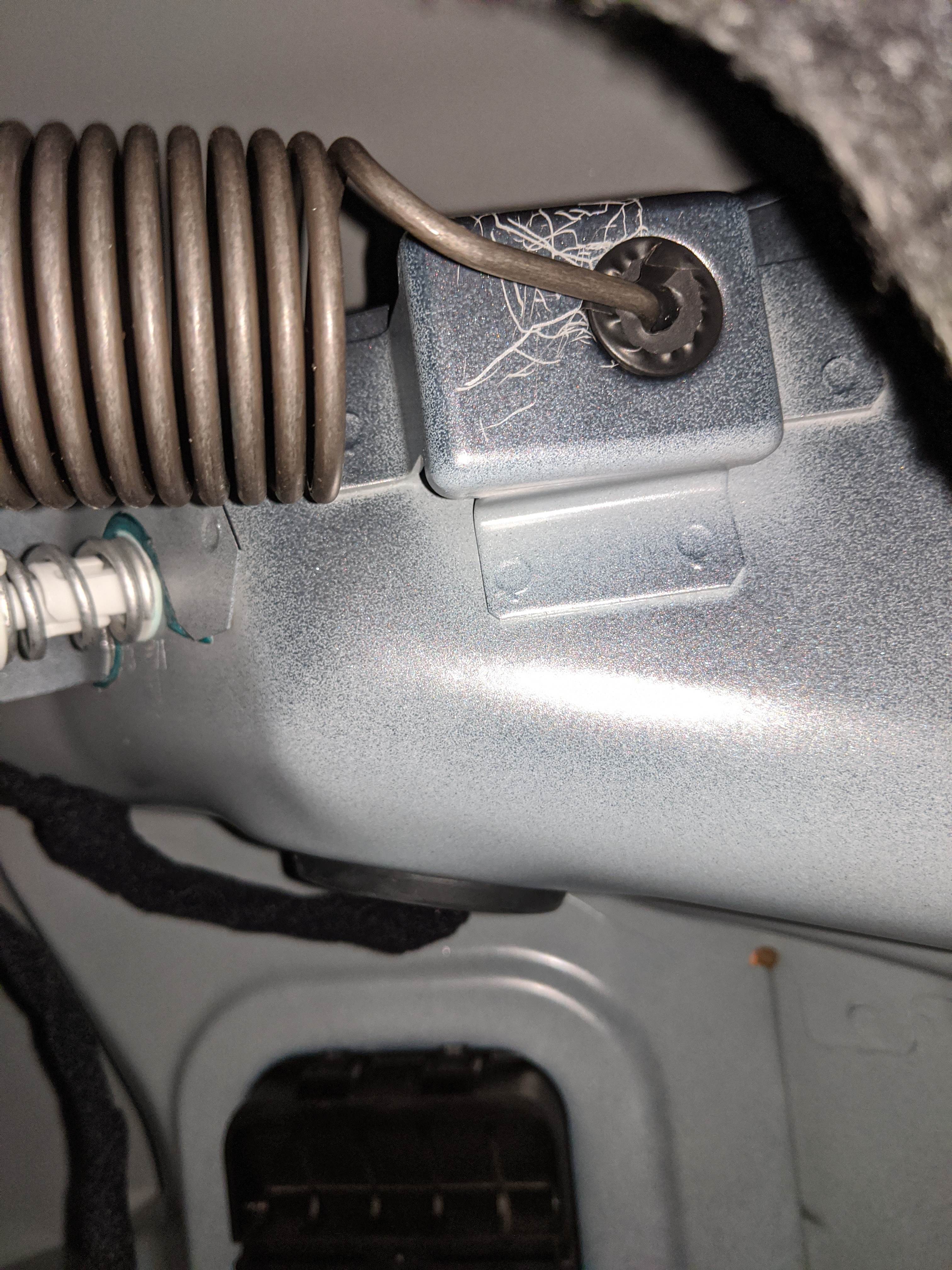

Sinistra:
Reazioni: ciomauro
erano da 19 le ho portate a 18 lasciando un dente. il foro è da 6 scarso
cmq penso che le rifarò il modo che si agganci sul bordo esterno ma per ora vediamo come mi trovo

Io ho ricavato una gola sul diametro esterno in maniera tale che la bussola rimanga bloccata in sede.
Perdonatemi ma non sono sicuro di aver capito: in pratica la molla originariamente è agganciata direttamente alla lamiera nuda (porcata), che prevede un foro di diametro molto più ampio (d18 mm?) rispetto a quello del filo della molla (d6 mm ?), e nel quale quindi è possibile inserire una boccola? In questo modo oltre ad ottenere un pizzico di precarico in più, si ottiene sicuramente un montaggio molto più pulito....unica cosa, come giustamente fa notare rickrd, una scanalatura circonferenziale larga quanto lo spessore della lamiera è importante affinché la boccola sotto carico, una volta inserita, si blocchi in senso assiale e non scappi più via.
Reazioni: Piezio77 e rickrd
Hai capito perfettamente! ;)
