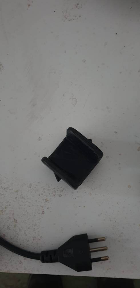

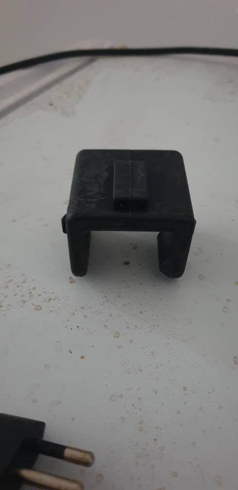

Oggi ti faccio le foto dei tamponi che ho io...stamattina mi sono arrivate le molle anche a me,vediamo se risolvo. A me il ricambista ha detto che non gli risultano modifiche sul pistone,lo scrivi il codice?

Ecco le foto dei tamponi
