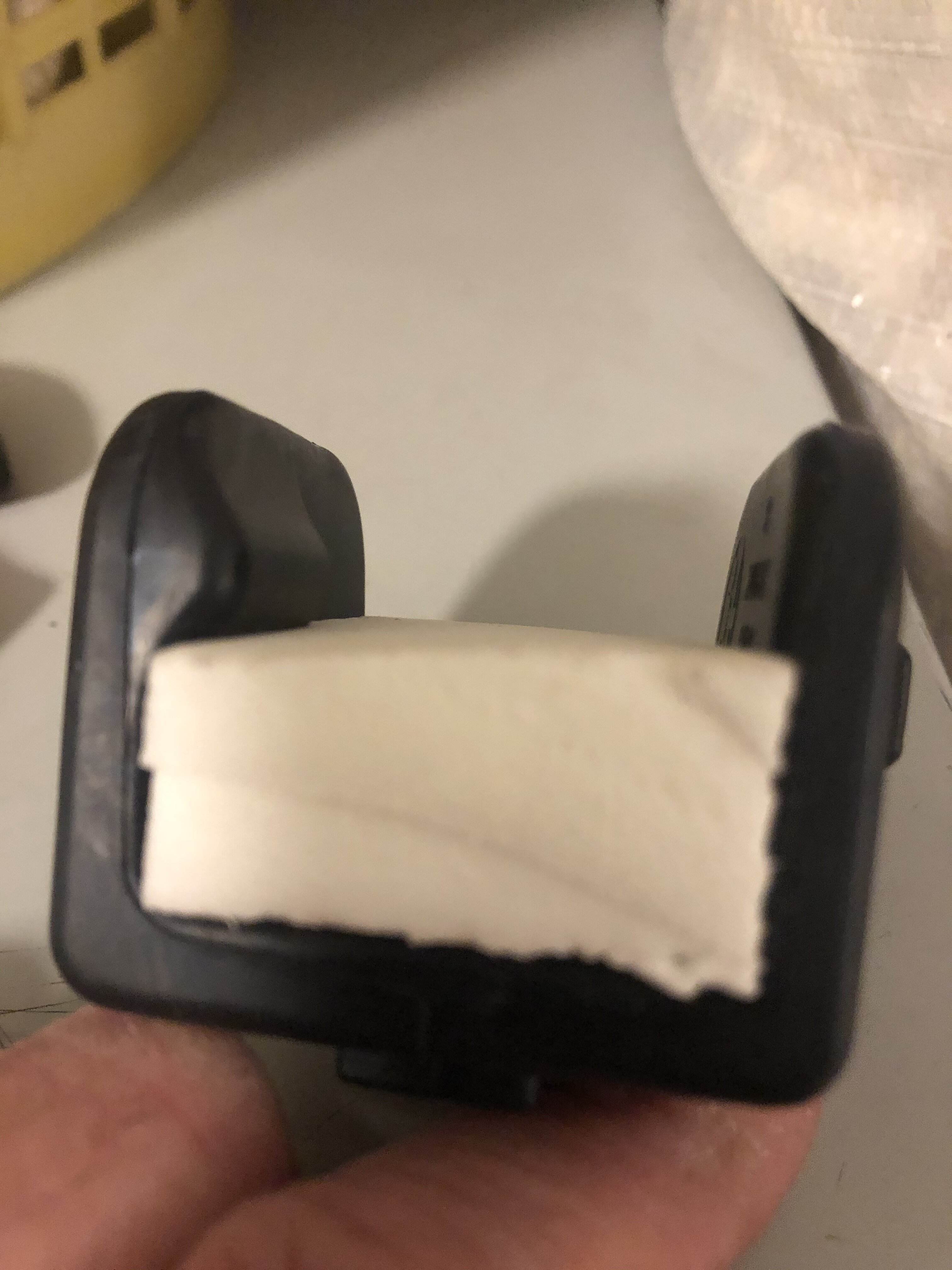

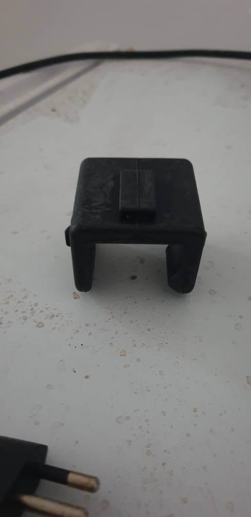

si ma era lo stesso di quello già presente. Solo che lo avevo comprato e l’ho sostituito lo stretto. Ma confermo che non va cambiato. Consiglio, per ridurre i colpi nella battuta di totale apertura, di mettere nei tamponi un prodotto ammortizzante. Io ho messo una spugna a celle chiuse, si usa nella nautica, perché rimane inalterata subendo i colpi della battuta

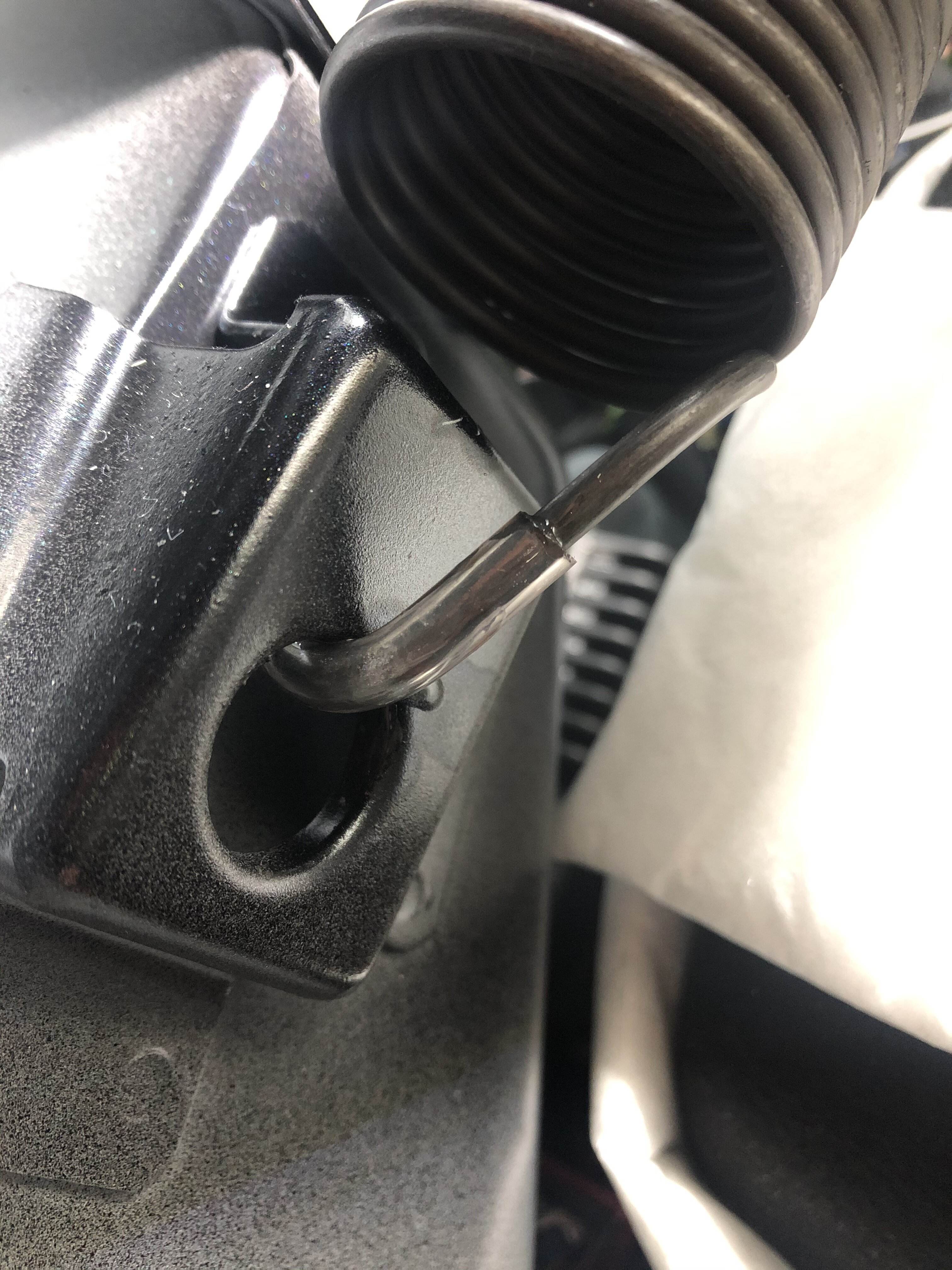

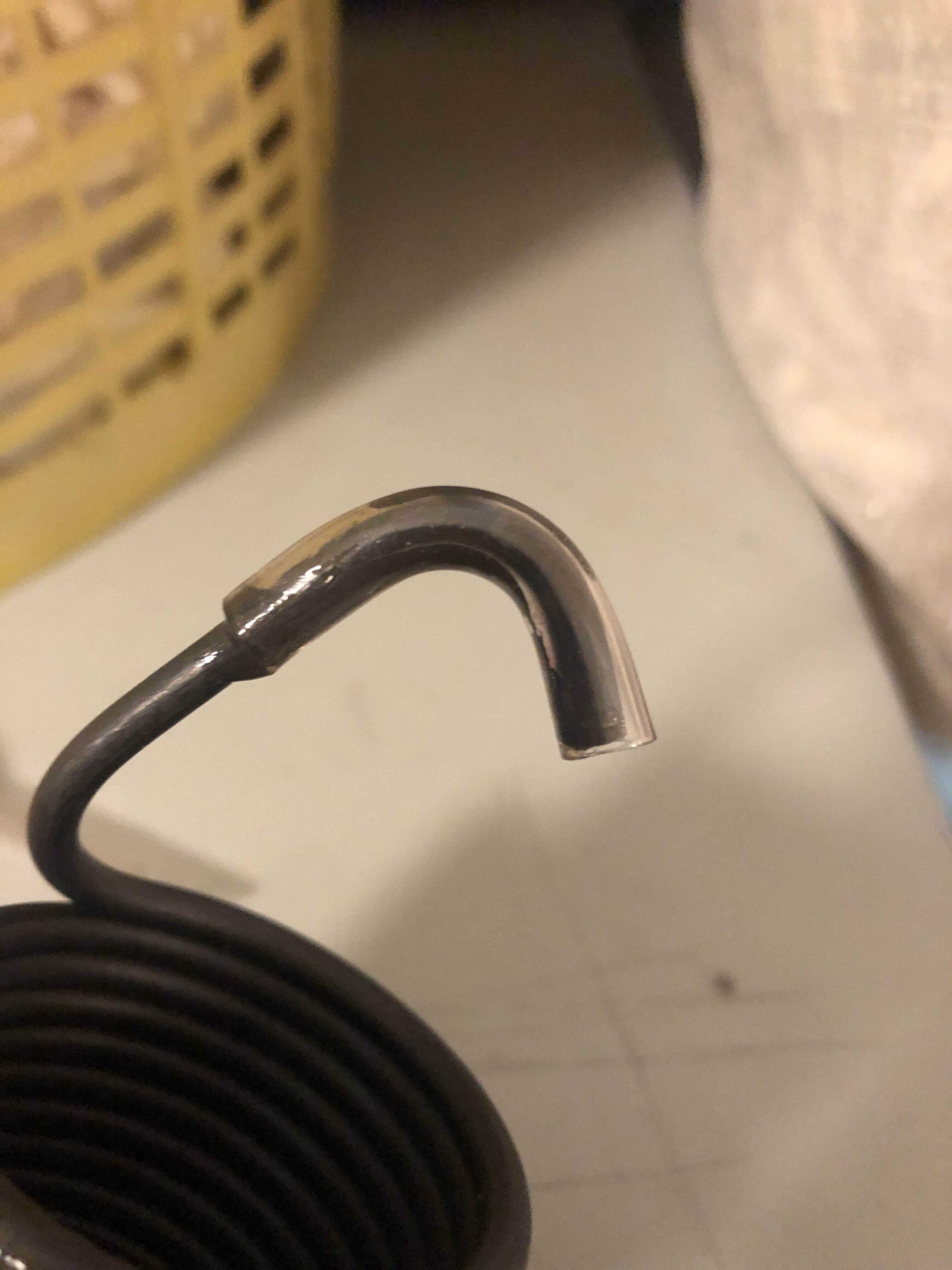

Vi consiglio di rivestire il gancio della molla con un tubicino in gomma e come già detto di mettere un prodotto “ammortizzante” nei tamponi. Metto qualche foto:
    633.6 KB · Visualizzazioni: 330
    1 MB · Visualizzazioni: 337
    614.8 KB · Visualizzazioni: 359
