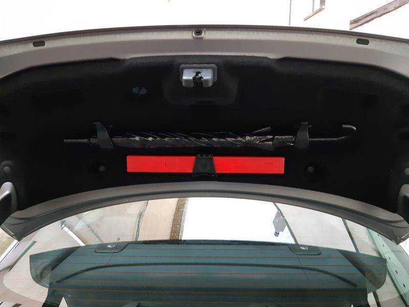

Nella la mia immatricolata maggio 2018 il baule si apre piano non ha il minimo rimbalzo e resta aperto alla massima apertura. Questo anche se il dislivello è modesto. Se il dislivello aumenta (tipo rampa del garage) il discorso cambia. Ho anche montato l'ombrello, ma ho dovuto cercare un ombrello veramente leggero. Credo di avere le molle "nuove"
