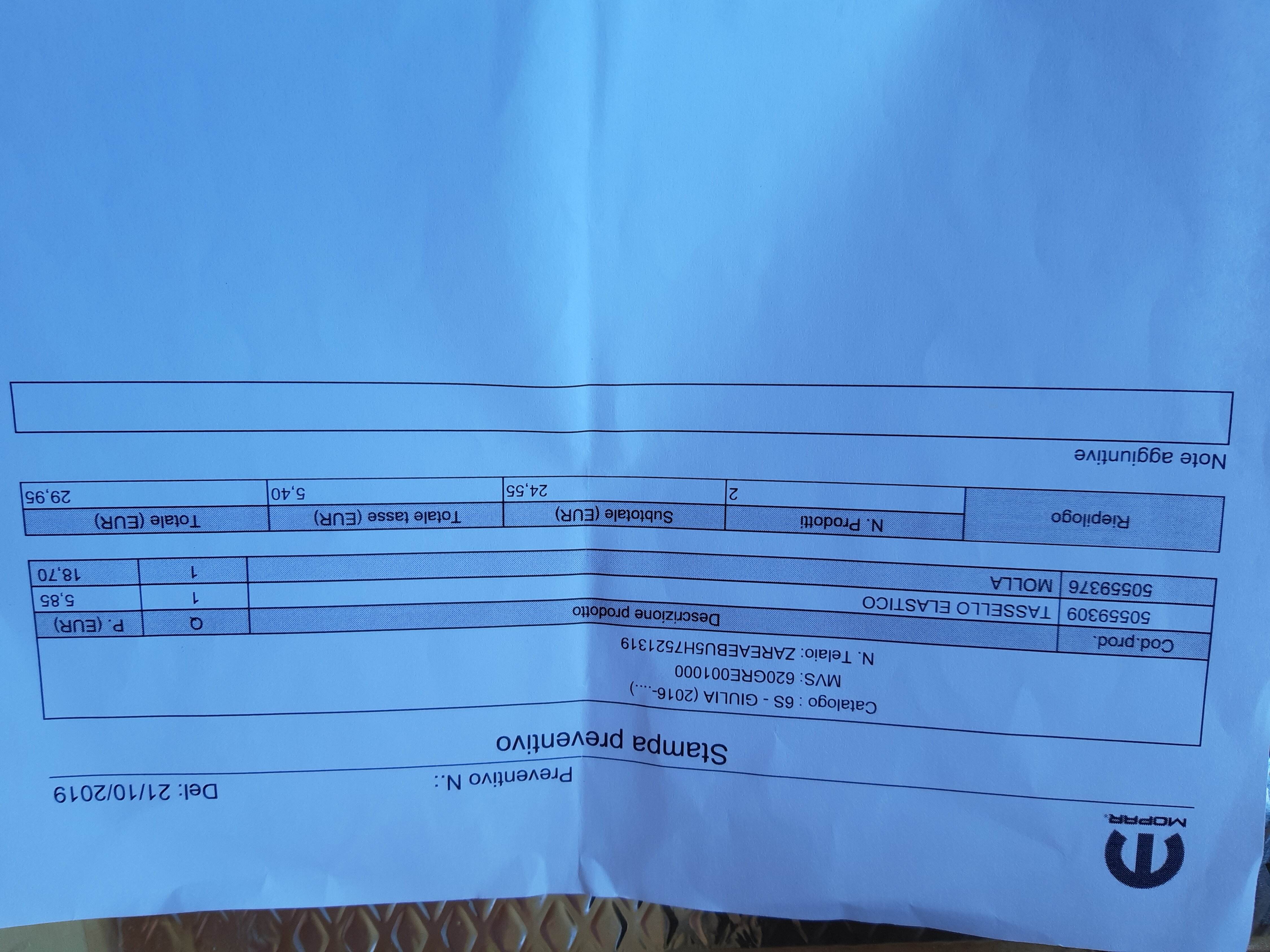

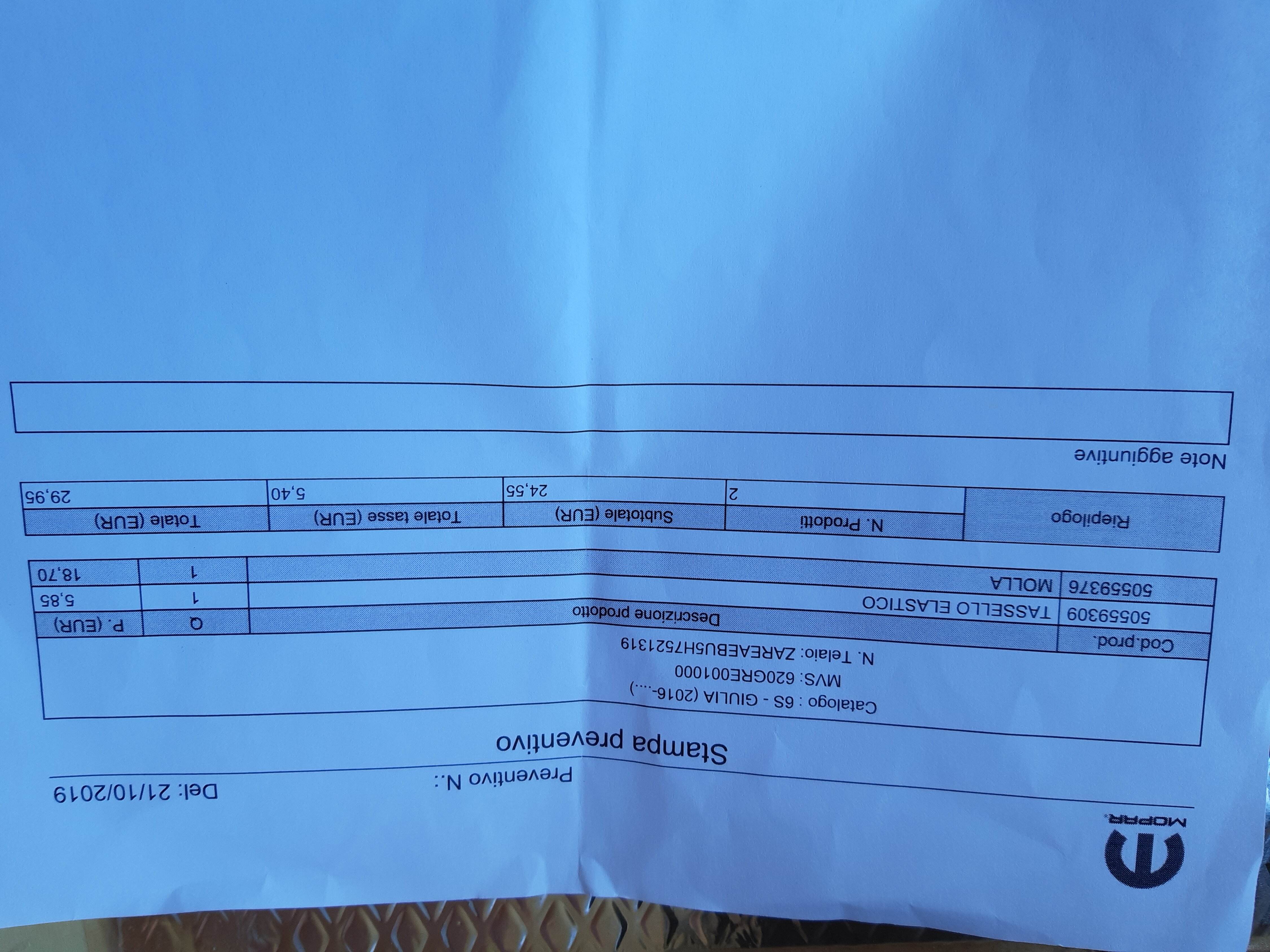

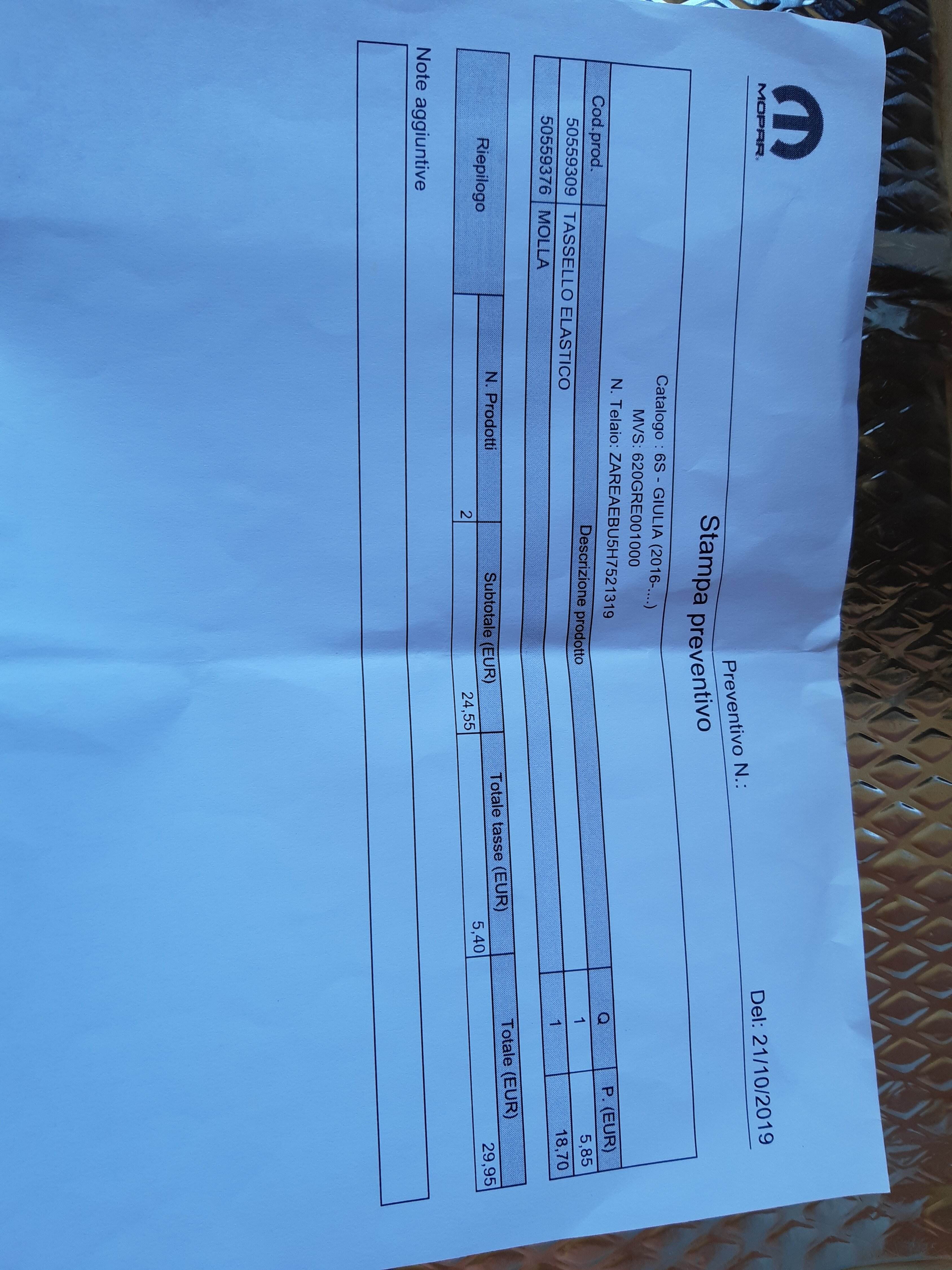

Scusate per l'abbondanza di allegati sui codici molle e tamponi e che avendoli mandati da smartphone, mi sembrava che non fossero stati inviati. Appena arriveranno li installerò e poi vi farò sapere.

ciao, sono andato in officina Alfa Romeo per il problema evidenziato in discussione, sono caduti dalle nuvole quando gli ho spiegato il "fenomeno" dell'abbassamento cofano in salita o con vento contrario, forse perché siamo in pianura? comunque l'addetto non era a conoscenza che il meccanismo è composto da un pistoncino e 2 molle, affermando che sono presenti soltanto molle di richiamo, sostanzialmente per ovviare il problema ordinato dal ricambista i 2 tamponi modificati 50559309 e le 2 molle 50559376 con i nuovi codici :mad:

ciao il ricambista parla di 3 giorni lavorativi, in 2 settimane sono arrivati i 4 pezzi, prima settimana le molle poi la seconda i tasselli in gomma, mi sono rivolto ad officina FIAT che vende anche i ricambi Alfa Romeo
