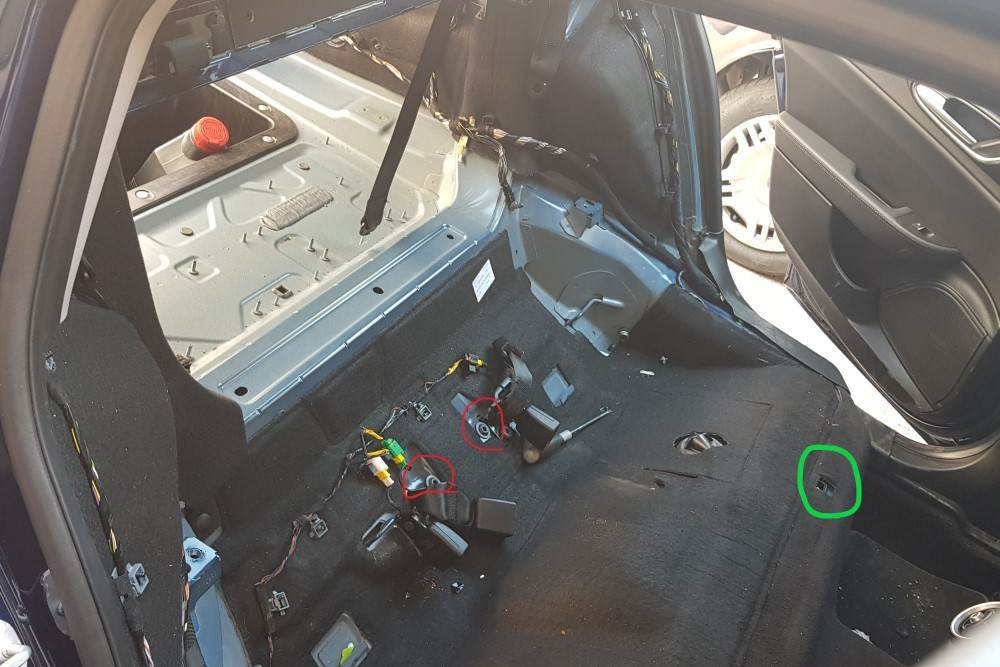

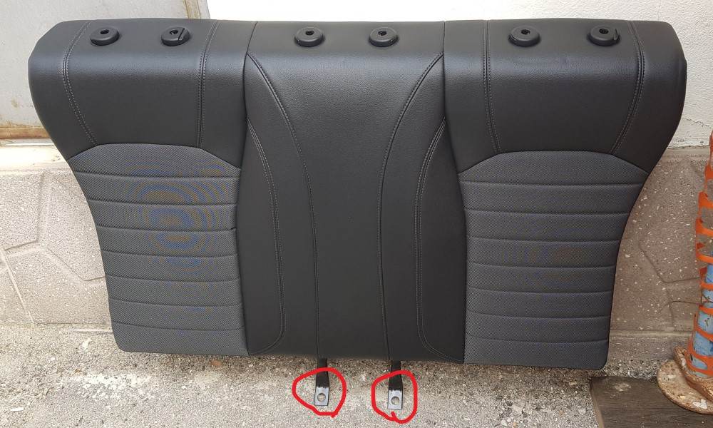

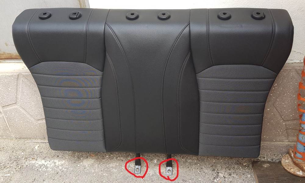

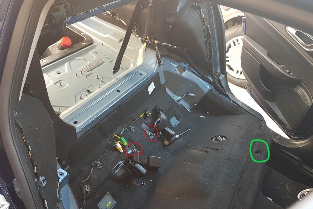

lo schienale si toglie facilmente, prima devi togliere la seduta, tira con forza la parte anteriore della seduta verso l'alto e sentirai che si sgancia dai suoi incastri (cerchiato in verde), una volta tolta vedrai 2 viti torx (cerchiato in rosso) che tengono fermo lo schienale nella parte bassa, le togli e tiri lo schienale verso l'alto e si sgancerà.

A questo punto ti rimarranno le 2 imbottiture laterali dello schienale, queste si tolgono prendendole dalla parte alta e tirando con forza verso di te, non ci sono viti, è solo ad incastro
Grazie Alfanov@, è da un po che volevo smontare i sedili anche per altre ragioni. Mi fa molto piacere incontrare persone generose che hanno piacere di condividere le loro conoscenze ed esperienze. Mi riferisco sia a te che di Alfa Per sempre in questo caso. ma non solo.
Oggi magari mi applico, smonto i sedili e cambio i bulloni. Cosi poi ho da lavorare solo più da dietro.

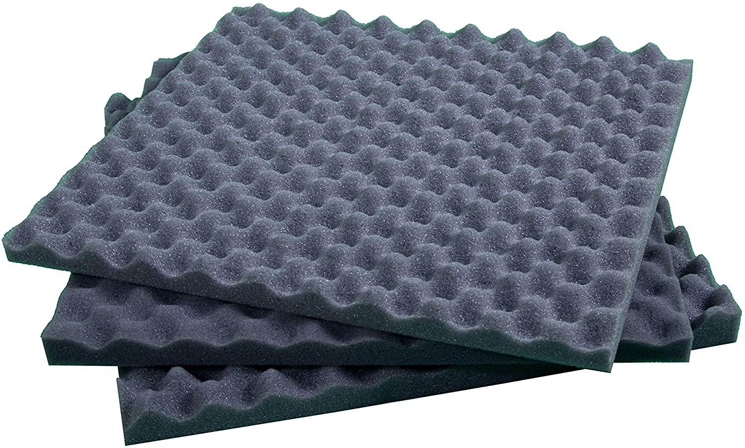

Installato un pannello fonoassorbente come da suggerimento. In effetti è nettamente diminuito quel fastidioso rumore di "eccessiva leggerezza" del cofano baule. Ne approfitto x ringraziare Vurt e per dire che se a qualcuno interessasse, ho almeno altri 4 fogli da regalare.. se qualcuno si trovasse a passare da Genova.

Io ho questo tipo di pannello, è uguale a quello che hai applicato tu?
Attenzione, non ci vuole il materiale fonoassorbente, ma una piastra antivibrante. È la stessa che si vede all’interno del parafango dal vano batteria.
Se mettete il fonoassorbente, il risultato non è lo stesso perché li si deve eliminare la vibrazione della lamiera non il rumore
Il materiale installato è antivibrante e fonoassorbente... e direi che è esattamente del tipo originale montato dalla casa su altre parti.

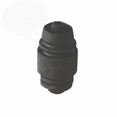

Adesso sono in attesa del kit molle e tamponi (tasselli come codifica della casa ), visto che i vari "tapulli" fatti by-passando alcune spirali delle molle non sono stati completamente risolutivi.
