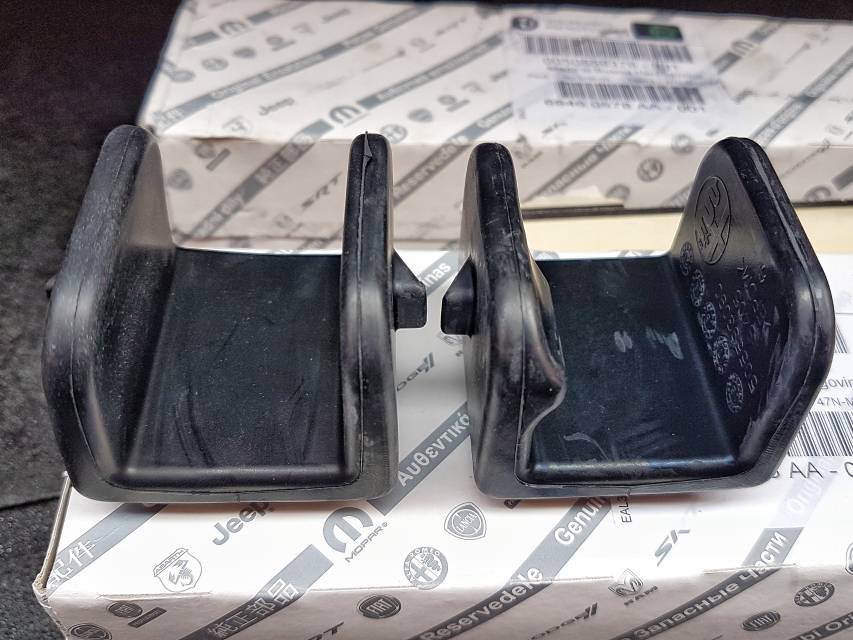

Vi aggiorno sulla mia esperienza in merito all'apertura del baule.
Veramente non devo dire che Il mio baule si apra particolarmente male però in effetti quando l'auto è in dislivello non resta aperto alla massima apertura e può cadere sulla testa di chi cerca di prendere o mettere cose nel baule. L'ho fatto vedere al concessionario che in effetti ha riscontrato che l'apertura non era particolarmente stabile. Mi ha poi detto: "Visto che hai l'estensione di garanzia, ti mando a prendere le varie parti perché ci sono state delle modifiche nelle ultime versioni della Giulia relativamente all'apertura del baule". Una volta fatto il lavoro (sono stati sostituiti tamponi ammortizzatore e molle), quando ho provato a aprire il baule mi pareva che non fosse cambiato nulla. L'ho fatto presente all'addetto dell'officina che mi ha risposto che in effetti anche a lui non sembrava cambiato niente. Le parti da sostituire la concessionaria le ha ordinate con il vin della mia auto e quindi ho pensato che il problema fosse che in tal modo Alfa gli avesse mandato i tamponi vecchi che montava la mia auto (quelli senza sporgenza di fermo). A questo punto gli ho mostrato le foto dei due diversi tamponi e gli ho dato i codici di tamponi e molle che ho letto in questo therad. Ho risentito il concessionario stamattina e mi ha detto che ha riprovato ad ordinare i pezzi con il codice tamponi che gli ho indicato io, ma il sistema gli indicava che questo codice era stato sostituito da un altro e gli sono arrivati di nuovo i tamponi senza la sporgenza di fermo (quindi in pratica uguali a quelli vecchi). A questo punto abbiamo concluso che non aveva senso effettuare di nuovo la sostituzione.
Qualcuno ha avuto un'esperienza simile?
P.S. Qualcuno vende una copia di tamponi con la sporgenza?
Reazioni: Piezio77
Visualizza allegato 213178
Se ti trovi a passare da Genova una coppia te la regalo io.
Reazioni: ciomauro
