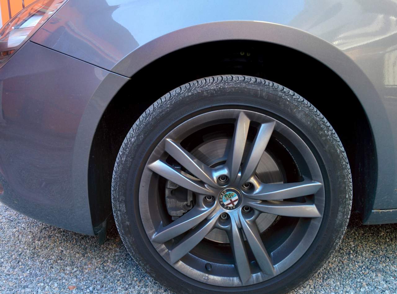

colgo l'occasione x postare una foto della mia ruota anteriore...sembra un suv!
