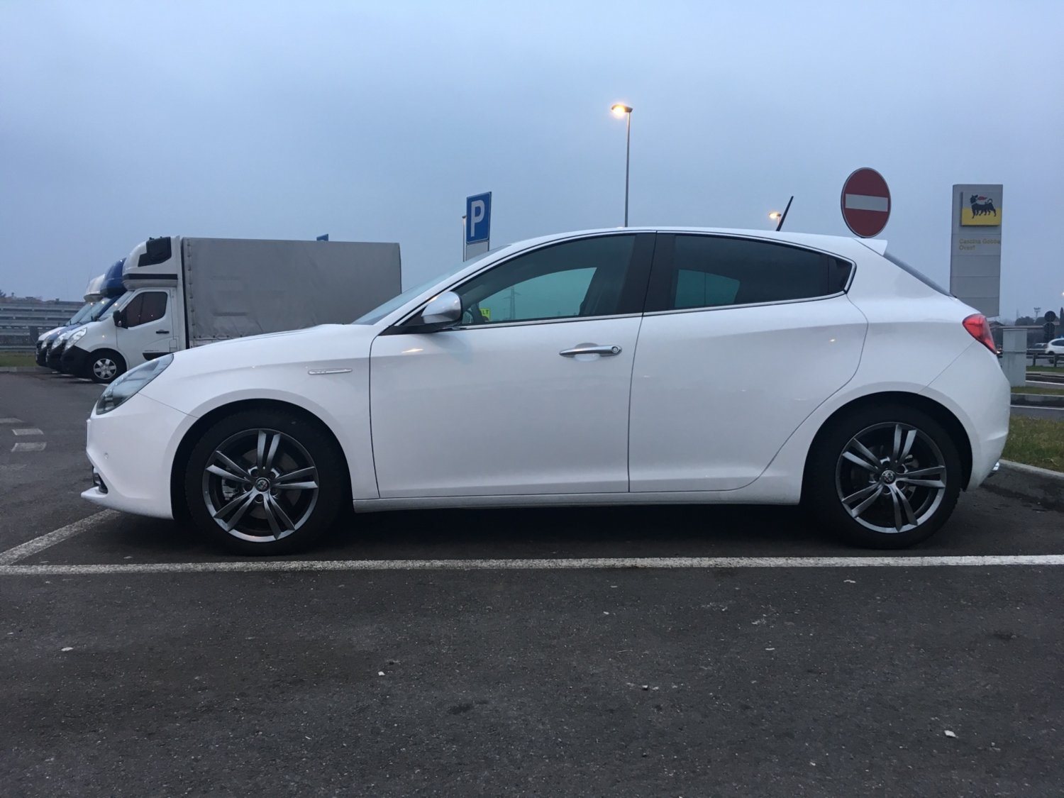

Montate Eibach Prokit per 2.0 JTDm-2 con ammortizzatori QV + Distanziali da 16mm , praticamente è come stare sui binari , auto molto più stabile , traiettorie più veloci e più pulite , rigidità a parer mio invariata , le piccole imperfezioni stradali vengono filtrate meglio mentre nell'affrontare i dossi o le piccole rampe (ad esempio quelle dei garage) l'auto non balla più come prima rendendo la salita e la discesa più confortevole (auto provata massimo con 3 persone a bordo , da soli si viaggia che è una bellezza , a pieno carico , situazione che per me è molto difficile avere , non ho ancora provato).Non si tocca ovunque , anzi , dosando l'acceleratore in presenza di situazioni in cui l'auto potrebbe "strisciare" non si tocca da nessuna parte e ve lo dice uno che abita nella "città dei fossi" , siamo probabilmente tra i peggiori in Italia a livello di strade , ahimè.. A livello estetico mamma mia , cambia radicalmente , prima a confronto sembrava un SUV , adesso a parer mio è perfetta , fa risaltare molto più i cerchi e l'indole sportiva dell'auto , dovrebbe uscire dalla casa madre in questo modo.. Vi lascio una foto scattata il giorno dopo aver montato l'assetto :) :
