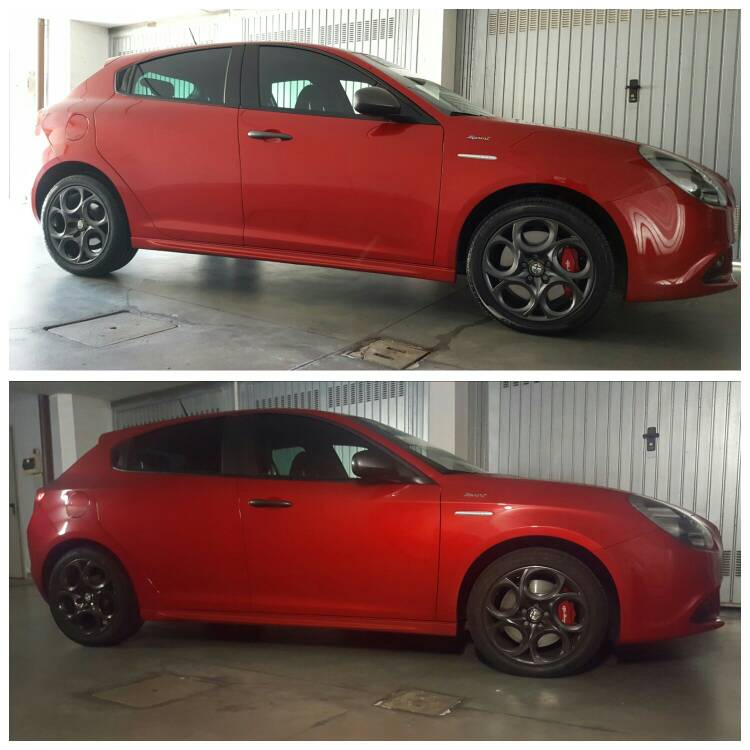

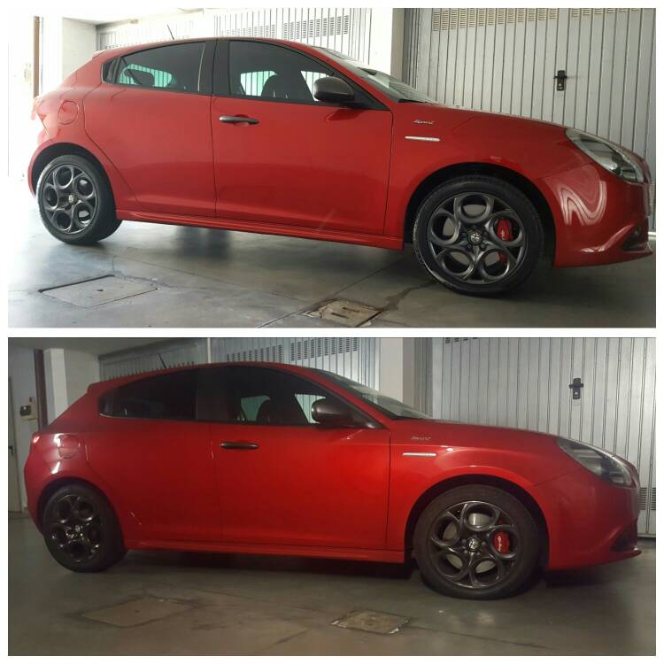

Io ho montato le molle QV (non Eiback) su ammortizzatori dell'assetto sportivo Sprint Speciale. No mi sembra di aver notato questo fenomeno.
Foto prima e dopo.
Che molle hai montato?
Foto prima e dopo.
Visualizza allegato 134091
Dietro è scesa perché il peso è uguale con la qv,ma all anteriore è rimasto quasi invariato perché la qv è più pesante della 1.6,le molle qv vanno bene solo per la 2.0
Quindi dici che non vanno bene?
È compromessa la frenata o la stabilità secondo la tua opinione, caricando di meno l'anteriore ?

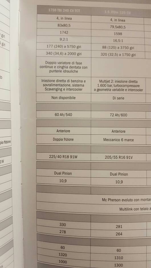

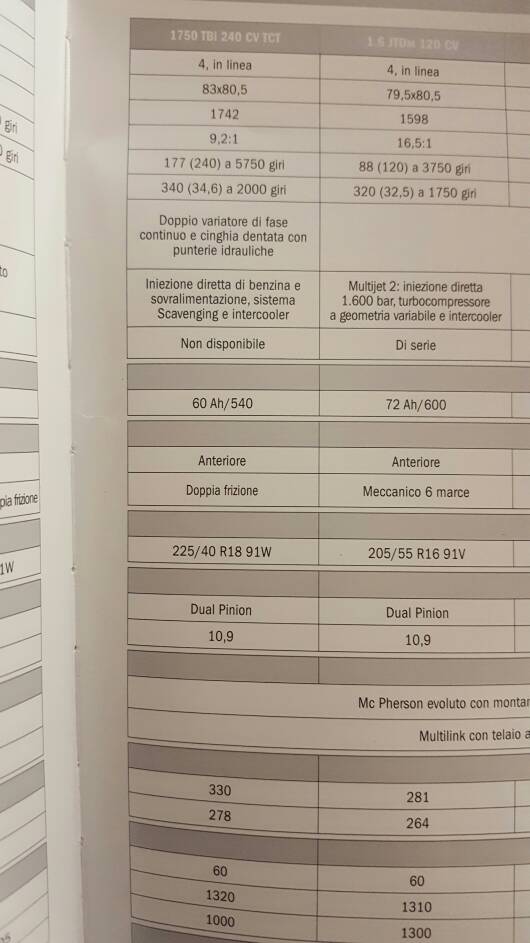

..... poi la differenza sono solo 10 kg.....come da allegato e con allestimento di serie

Sono anche di più di solo 10kg tra qv e una normale 1.6,comunque io penso che non fa tanta differenza nelle frenate o di stabilità,penso che sia più un fattore estetico che sta un po' alzata all anteriore
