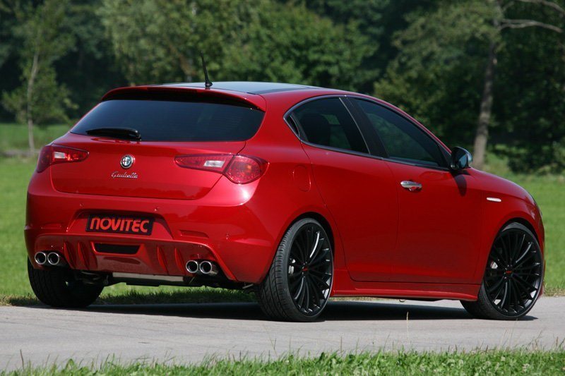

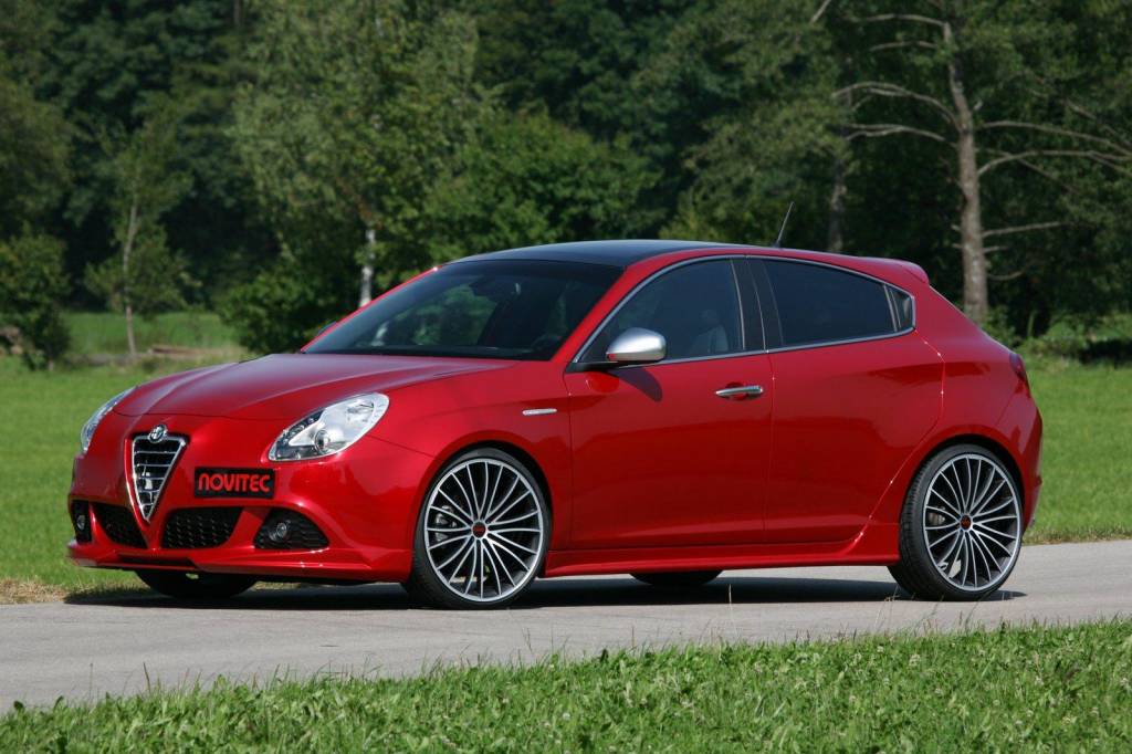

kit molle novitec su Alfisti.net
Le novitec non sono altro che molle eibach così come H&R.sono tutte prodotte dalla stessa casa.
Solo che abbassano -40mm ant.
-30 post.

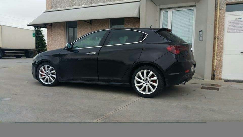

Ciao, ho montato le molle da 30000km sugli ammortizzatori originali, le ho lasciate rosse tanto non si notano molto, per il resto ottime, sicuramente essendo più bassa dovrai fare più attenzione nel passare su strade non perfette ma ci vorrà poco per abituarsi.
L'unico accorgimento è tagliare un baffo interno del paraurti posteriore che a pieno carico può toccare sulla gomma.

Potresti postare una foto della tua auto laterale x vedere come risulta ora la distanza tra i passaruota? Le molle te le hanno dato senza problemi o hai dovuto chiedere quelle del modello solamente a benzina?
Avevo letto in una vecchia discussione che la eibach non le produceva x la versione gpl,ma questo anni fa.
