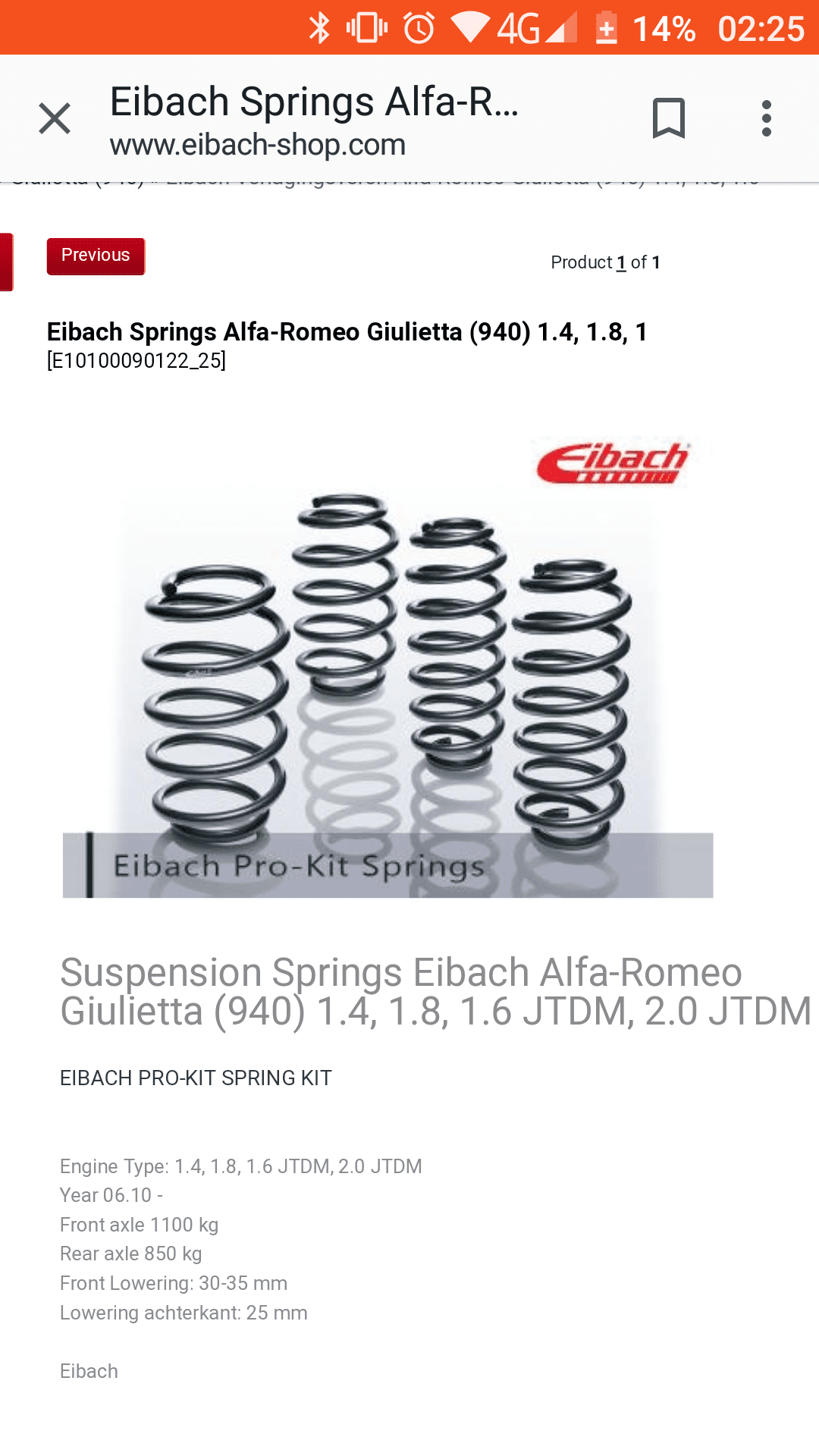

Domanda... Molle per QV eibach, sono le stesse anche per 1.4 e 1.6?
Allego foto
    164.3 KB · Visualizzazioni: 319
Credo proprio di si..... se posso consigliarti visto che l ho provato sulla mia pelle..... monta le molle insieme ad un ammortizzatore aduaguato..... se metti solo le molle la macchina diventa instabile e dopo poco dovrai smontarle di nuovo per mettere l ammortizzatore.... fallo subito
