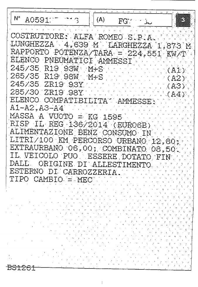

Scusate la domanda: ma tutte le Giulia hanno sul libretto riportate tutte le misure omologate (cerchi da 16", 17", 18" e 19) oppure variano da motorizzazione/allestimento?
Grazie
#32
finora le varie misure ci sono su tutte, non so sulla QV, in alcuni casi mancano gli abbinamenti possibili soprattutto nella misura dei 18" dove in alcuni casi oltre alla doppia misura c'è anche prevista la mono misura che non in tutte le carte di circolazione viene menzionata, ma penso sia più una cosa della motorizzazione che stampa la carta di circolazione e non dell'allestimento.
Reazioni: MPP e stefanotoby
#33
Sulla Quadrifoglio c'è misura unica, asimmetrica, differenziata solo tra estive-invernali
