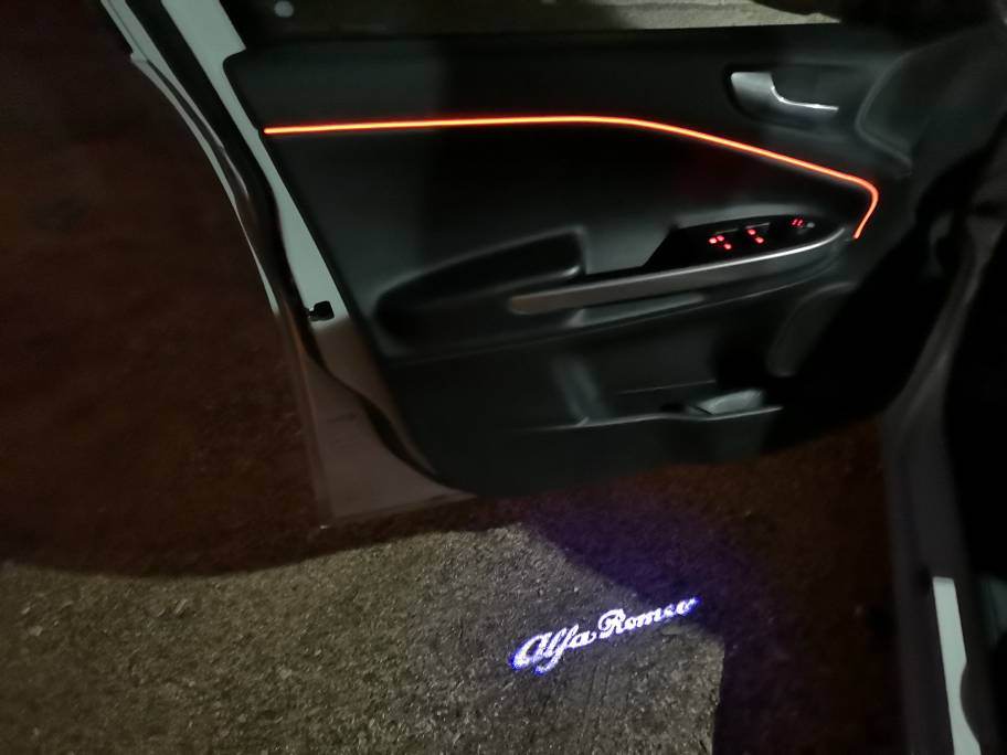

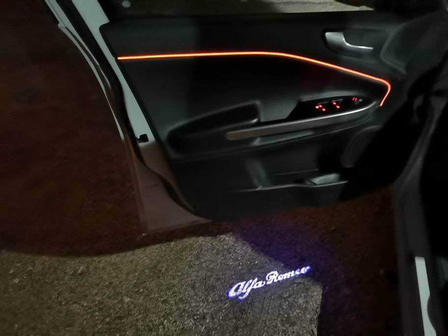

Bravissimo proprio quello intendo, il filo che si illumina di un solo colore.......
