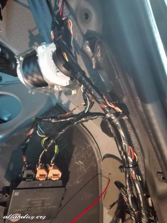

Buongiorno ho una Giulietta del 2014 senza sensori di parcheggio, vorrei montarli xo che si vedono anche sul display, di cosa avrei bisogno, e come faccio a vedere se ce predisposto il cablaggio per farli funzionare dal display?
Spiderman58 mi puo dire più preciso dove posso vedere se ce la predisposizione dei sensori parcheggio, xke nn capisco dove dici sotto al cappellaio.
Nella parte bagagliaio destra vicino all'avvolgitore della cintura di sicurezza appunto posteriore destra.

Serve il cablaggio con sensori e vanno bene Giulietta-Mito-500 le altre non so.
I codici delle centraline sono giusti e vanno bene sulla tua devi decidere se solo posteriori o ant+post.
Puoi utilizzare il tuo paraurti posteriore forando diametro 18 con supporti interni https://www.auto-doc.it/metzger/7915653.
Per gli anteriori è più complesso perchè non c'è il cablaggio che va dal paraurti anteriore fino dietro nel bagagliaio dove c'è la centralina.

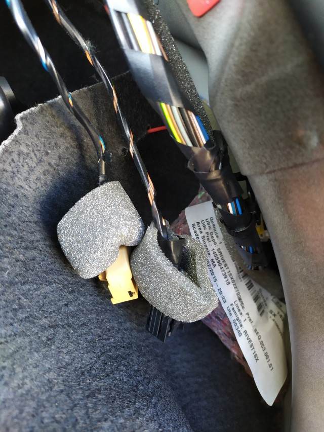

Buonasera, ne approfitto per un paio di domande.
Ho acquistato da poco una Giulietta 1.6 2015 e sarei interessato a montare i sensori di parcheggio posteriori da associare, se possibile, alla visualizzazione sul display matrix dell'auto. Guardando nella cappelliera posteriore ho visto che ci sono questi due connettori non collegati e, se non ho capito male, il nero è il cablaggio dei sensori già pronto nel paraurti posteriore ed il giallo è il cavo che va al body dell'auto. spiderman, mi confermi di aver capito bene? Se è così, per poter completare il kit originale mi servirebbe la centralina da un'auto usata come questa (50524102 Centralina Sensori di Parcheggio Pdc Valeo 4 x Alfa Giulietta 940 | eBay) e 4 sensori della Valeo che si trovano anche nuovi (Fornitore di attrezzature automobilistiche - Valeo service) e dovrebbero essere pienamente compatibili con la visualizzazione nel Matrix. Se tutto ciò va bene, ti chiedo:
1) il cicalino è già presente nell'auto o andrebbe acquistato a parte?
2) la centralina presenta un terzo spazio vuoto, cosa ci andrebbe connesso?
Ti ringrazio per l'eventuale risposta.
Questa è la foto dei connettori della mia Giulietta
