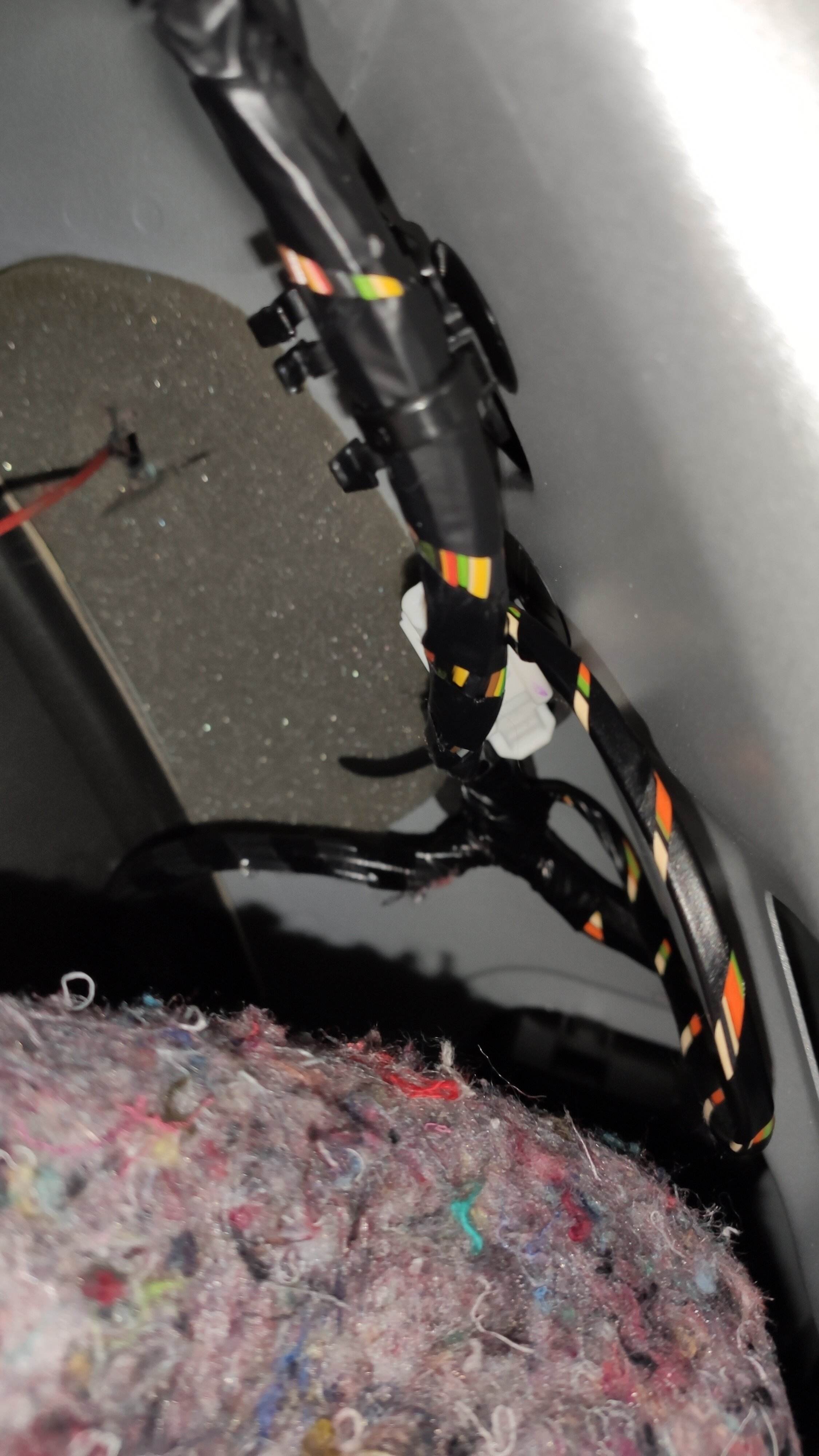

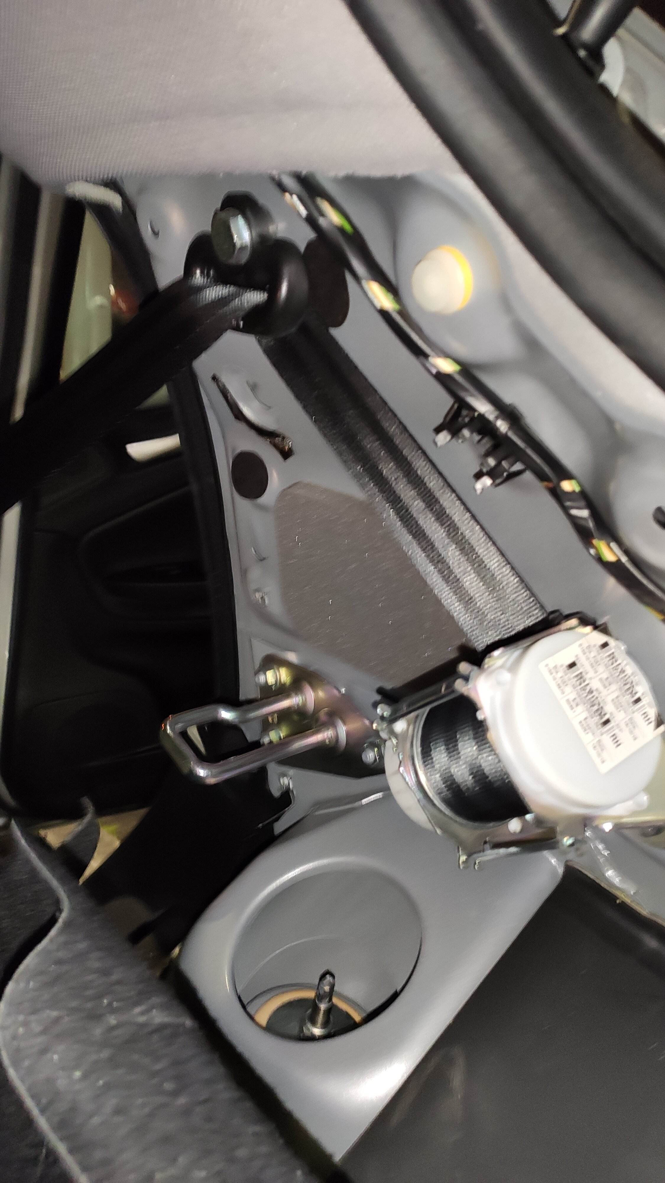

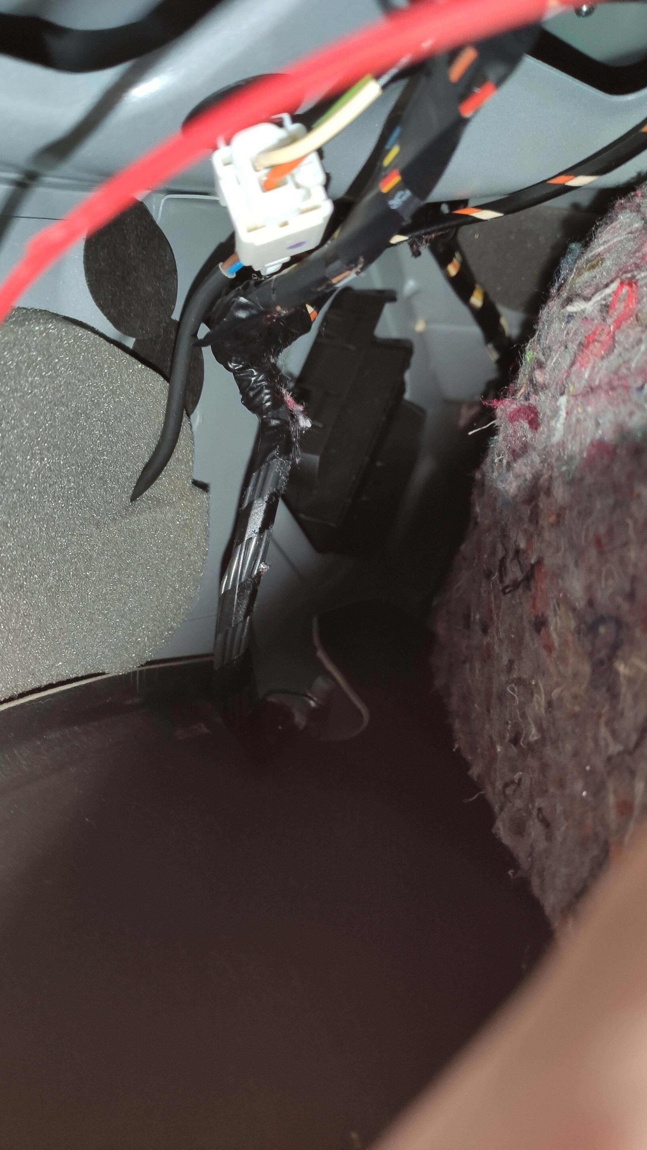

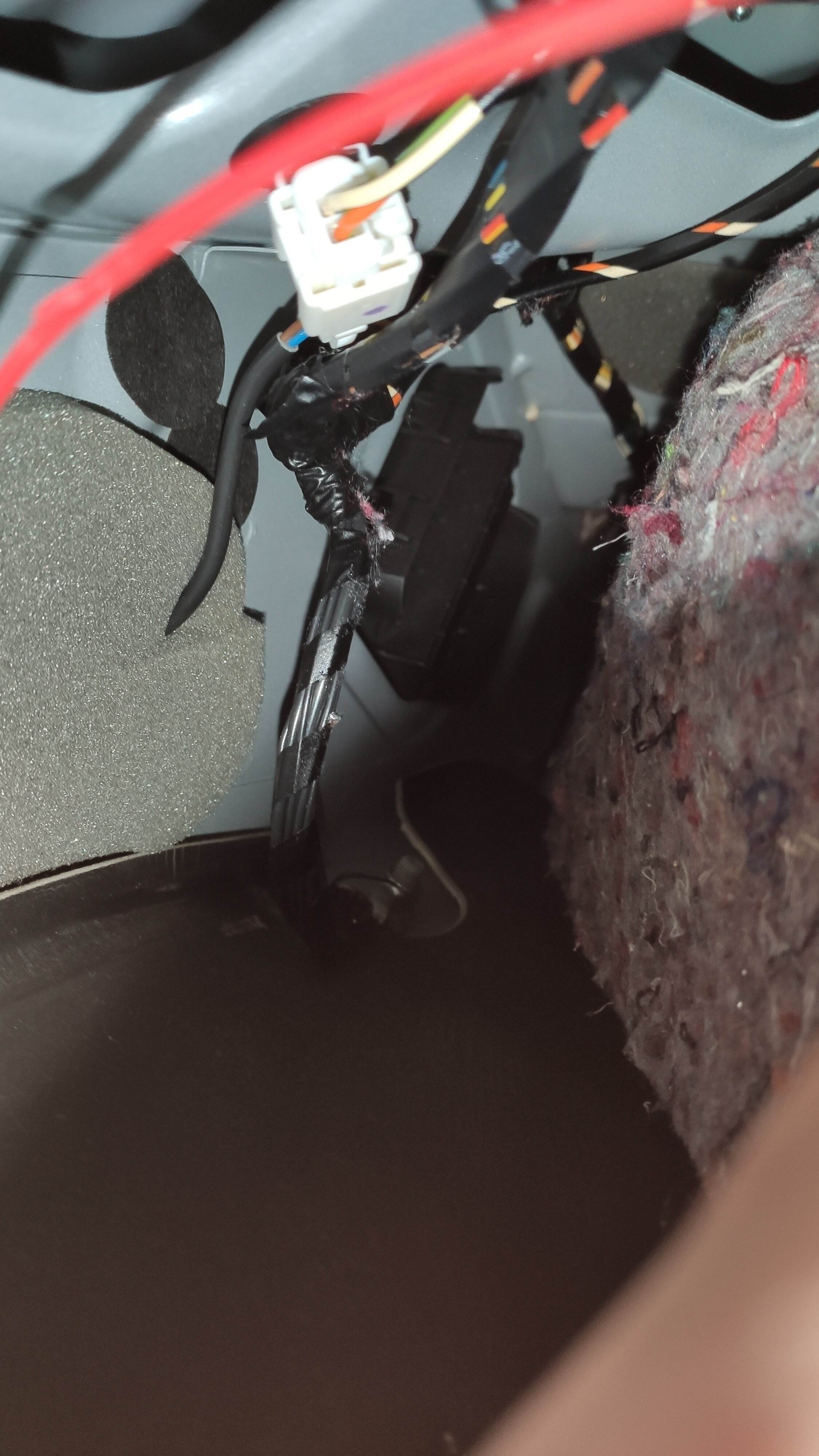

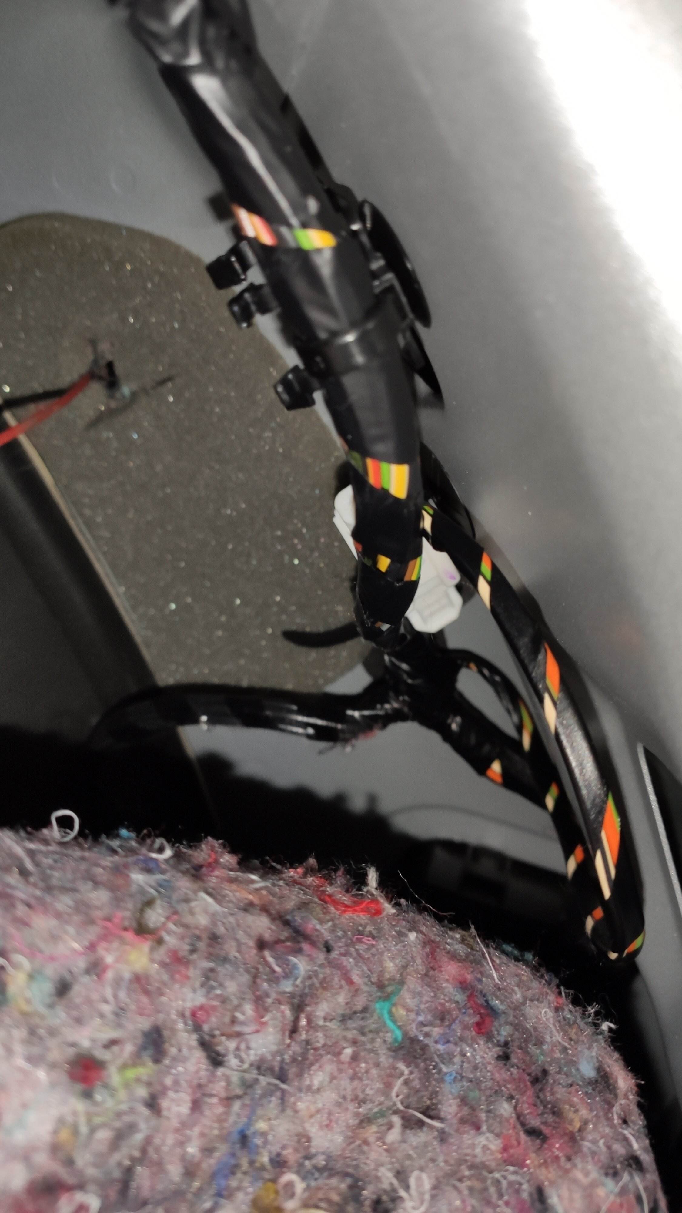

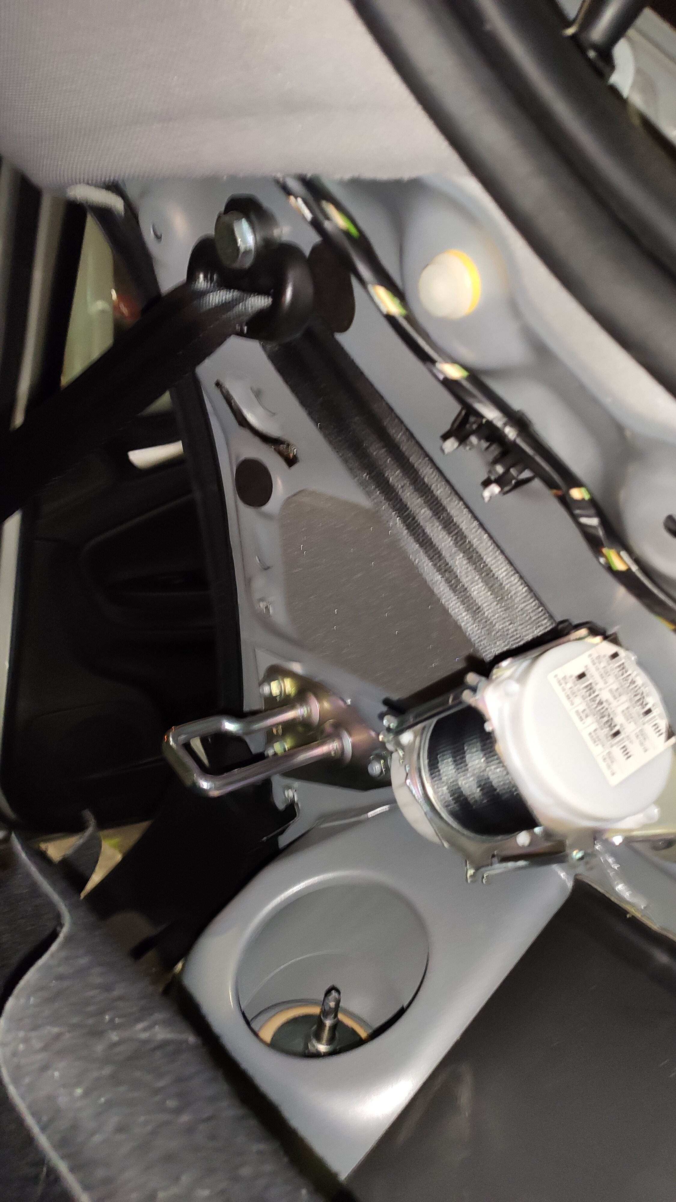

Buonasera, sul web è pieno di centraline sensori e sensori di parcheggio ma non ho trovato il cavo che va dalla centralina motore alla centralina dei sensori. Ho controllato seguendo le indicazioni in foto di qualche post fa e non vedo ulteriori cavi scollegati perciò sono sprovvisto del collegamento per raggiungere la centralina motore, allego comunque le foto per conferma.

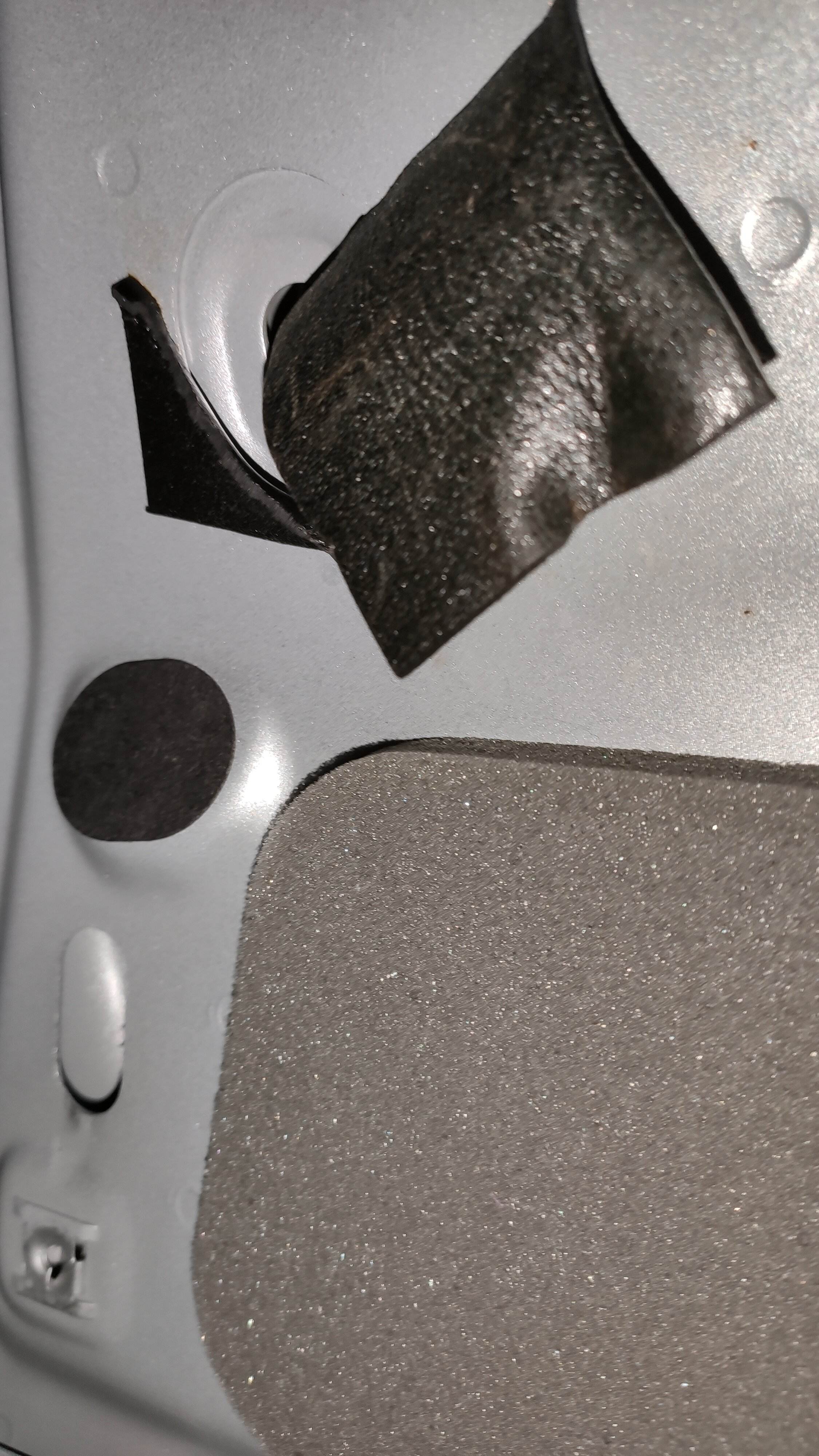

Durante lo smontaggio si sono staccate delle plastiche un po' appiccicose e morbide che si rompono se si prova a modellarle, cosa sono? Posso vivere anche senza?
Visualizza allegato 200151 Visualizza allegato 200152 Visualizza allegato 200153
Dalle foto sembra proprio che non hai la predisposizione. Di che anno è la tua Giulietta?

Che strano credevo che dalle 2014 in poi i cavi erano tutti uguali e sulla tua recente avrebbero dovuto esserci. Hai guardato bene che non siano infilati da qualche parte di solito sono avvolti in spugna grigia e magari non si vedono.
Ho smontato tutto un'altra volta ma non ho visto nulla, ho infilato la mano dove c'era una fessura ricoperta dalla spugna grigia ma c'era solo un cavo collegato (il cavo nella seconda foto).
Ah le plastiche appiccicose di cui parlavo sono come questa, posso stare tranquillo anche senza?
