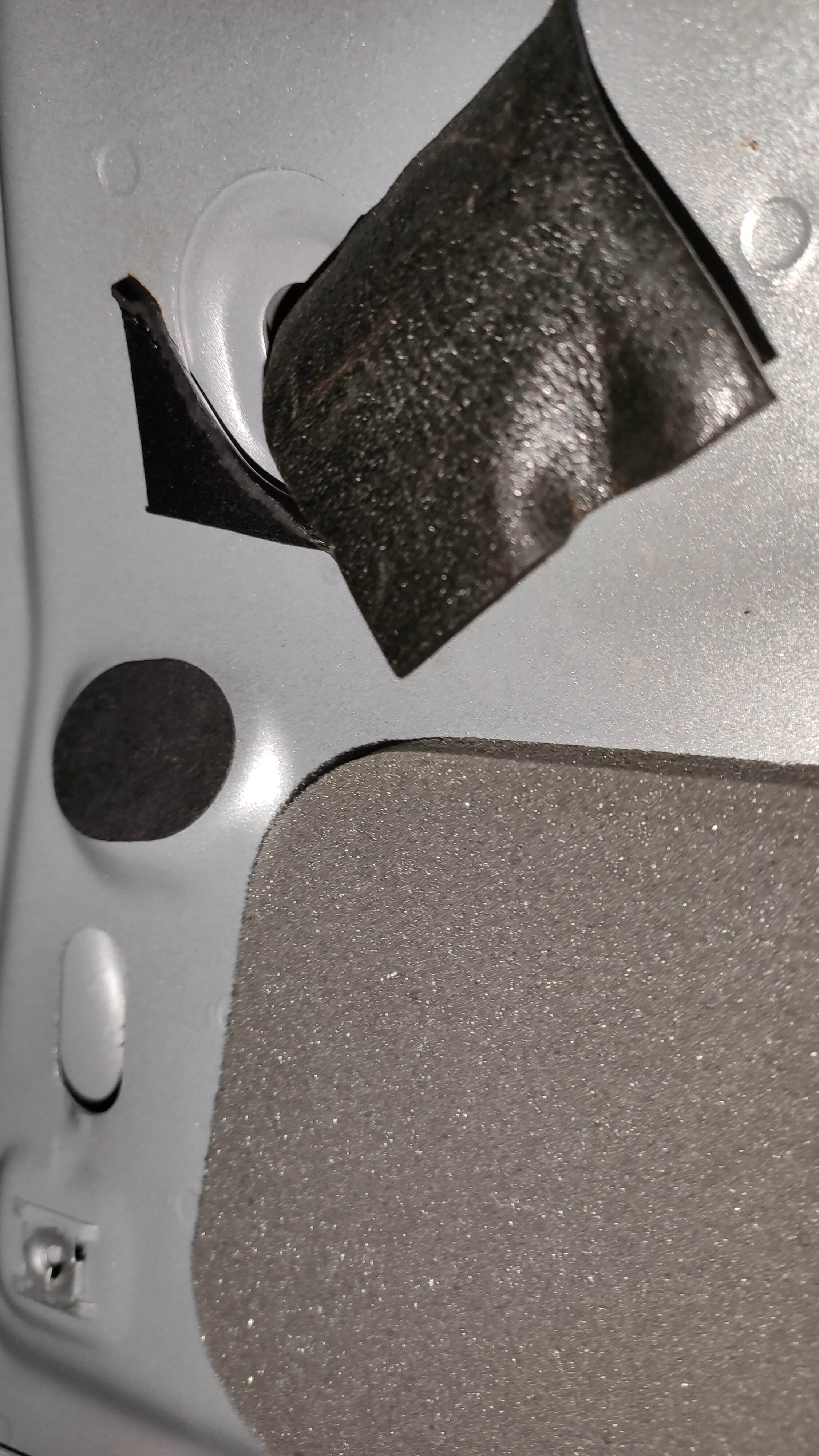

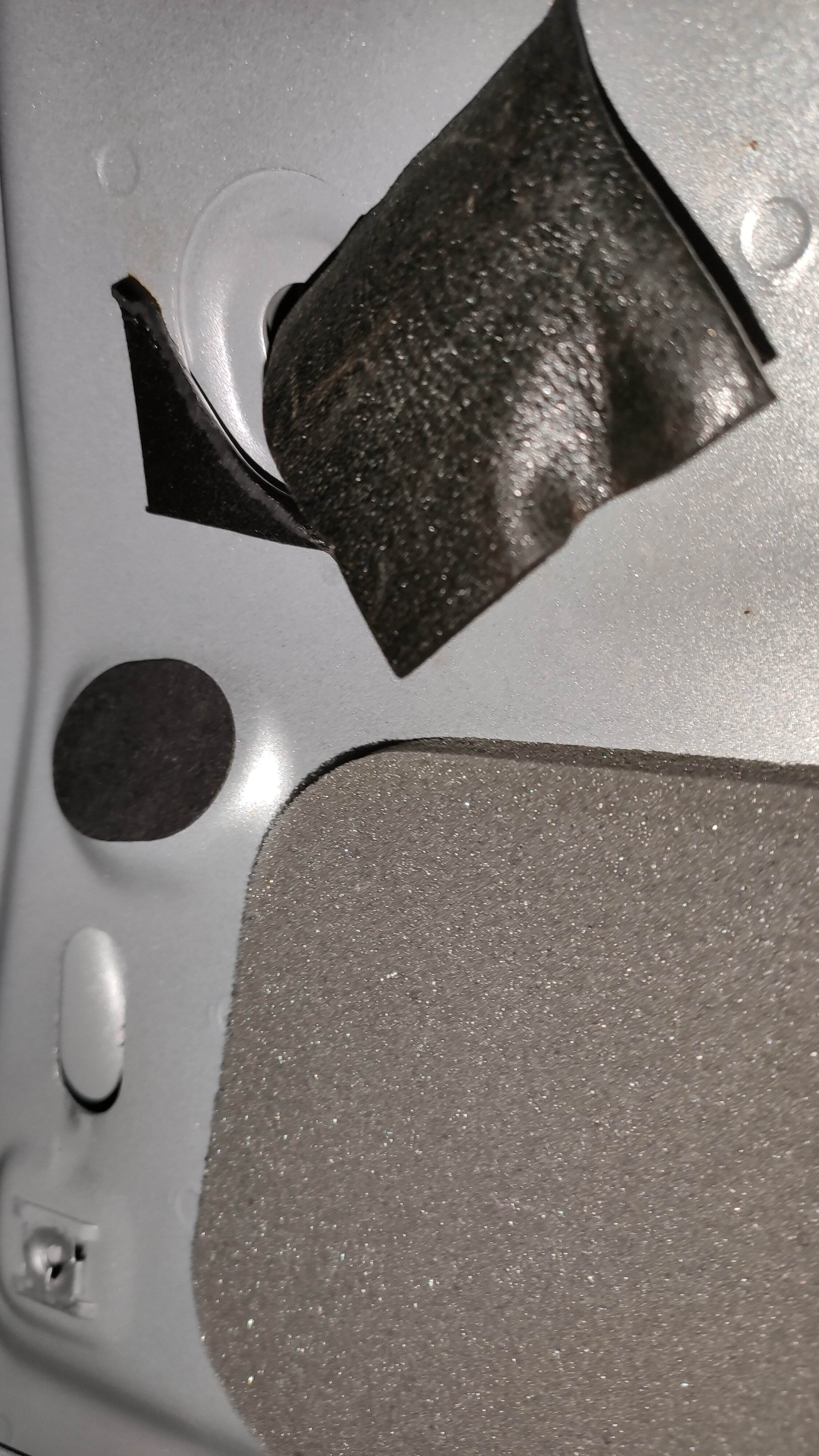

Ho smontato tutto un'altra volta ma non ho visto nulla, ho infilato la mano dove c'era una fessura ricoperta dalla spugna grigia ma c'era solo un cavo collegato (il cavo nella seconda foto).
Ah le plastiche appiccicose di cui parlavo sono come questa, posso stare tranquillo anche senza?
Visualizza allegato 200167
Si quello isola probabilmente l'entrata di spifferi d'aria. Per il cablaggio probabilmente FCA ha deciso di rendere la vita dura a chi fa le modifiche aftermarket originali e sul cablaggio avrà tolto la predisposizione. Mi spiace ma è dura senza perlomeno il pezzo che arriva al body computer.

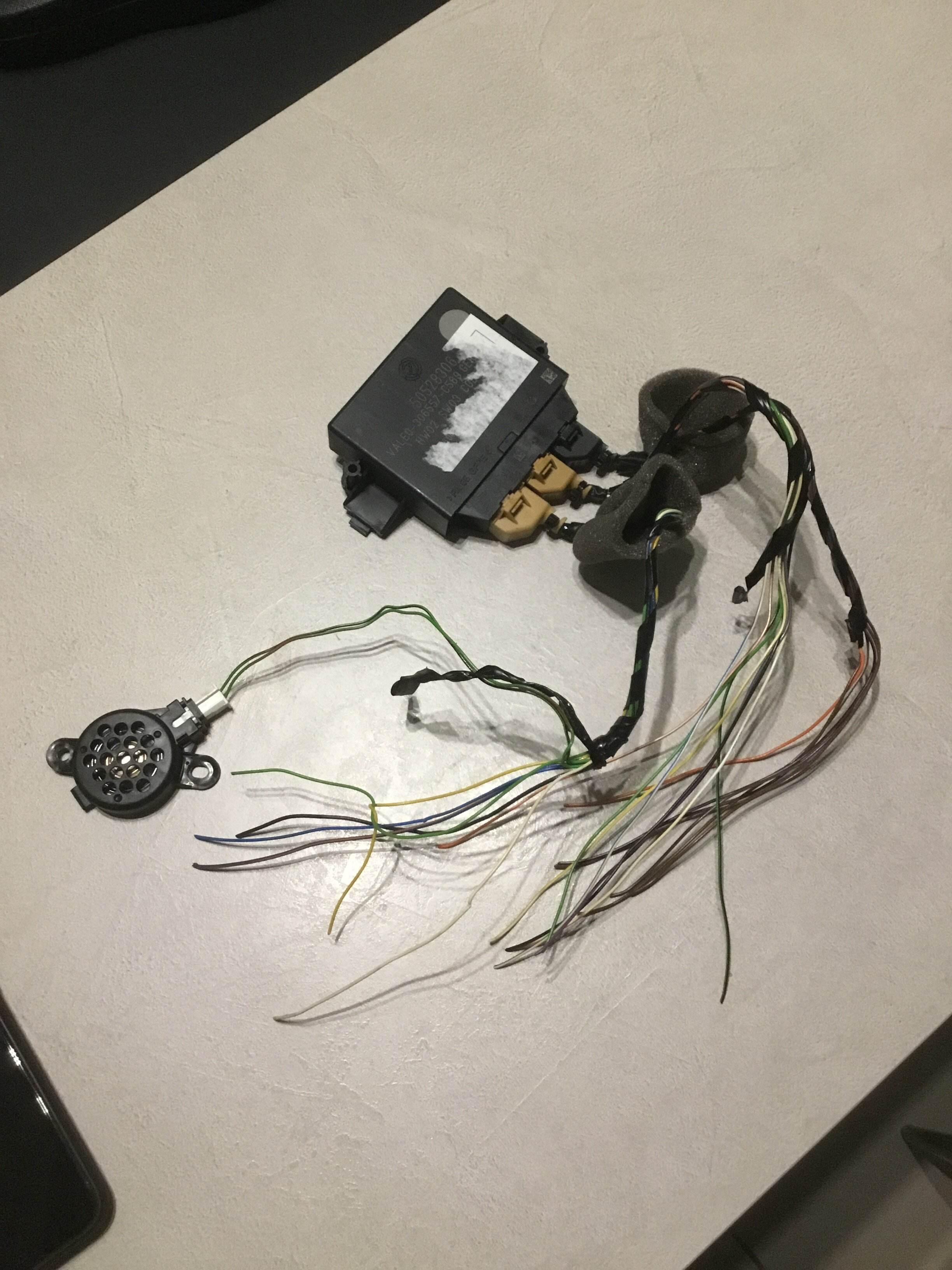

ciao a tutti sono nuovo sul forum ho letto la discussione riguardo a sensori anteriori Giulietta 2016 ma non ho capito bene quindi se c’è qualcuno disposto a aiutarmi. Ho già sulla macchina i sensori posteriori e voglio mettere anche quelli anteriori ho preso la centralina ant+post. il pulsante e cablaggio con i sensori anteriori con tutti gli spinotti. Ho visto che adesso sulla macchina il cicalino per posteriori e davanti però ho visto che la centralina ant+post. ha il cicalino sui cavi dello spinotto che va al body computer , ho capito che devo tirare cavi da davanti fino alla centralina e dal pulsante lo stesso alla centralina ma non so se è vero che i fili dal pulsante vanno allo spinotto che arriva dal body computer alla centralina. E come collegare i cicalini? Grazie mille
Cicalino anteriore pulsante e cablaggio sensori devono per forza arrivare alla centralina che è nel bagagliaio. Per le connessioni sui connettori della centralina bisogna seguire lo schema elettrico.
Grazie mille per la risposta ma non capisco bene dallo schema elettrico,ero interessato se lasciare cicalino che si trova sul cruscotto o tagliare cavi e collegarli al connettore che va ai sensori anteriori e per posteriori lasciare quello che ho alla centralina ant+post. che è collegato al connettore che va al body computer . Allego la foto della centralina
    645.4 KB · Visualizzazioni: 694
La centralina con i connettori è già un buon inizio perchè ti basterà collegare il tutto agli spezzoni di filo che hai.
Quello che vedo è il cicalino che indica i posteriori e lo posizionerai dietro, dovrai aggiungerci un cicalino per gli anteriori da posizionare davanti magari sotto il volante o in zona body computer. Il cicalino che si sente davanti adesso andrà silenziato ed è quello integrato nel quadro strumenti. Una volta montato tutto va attivato sul body computer o non funzionerà.
