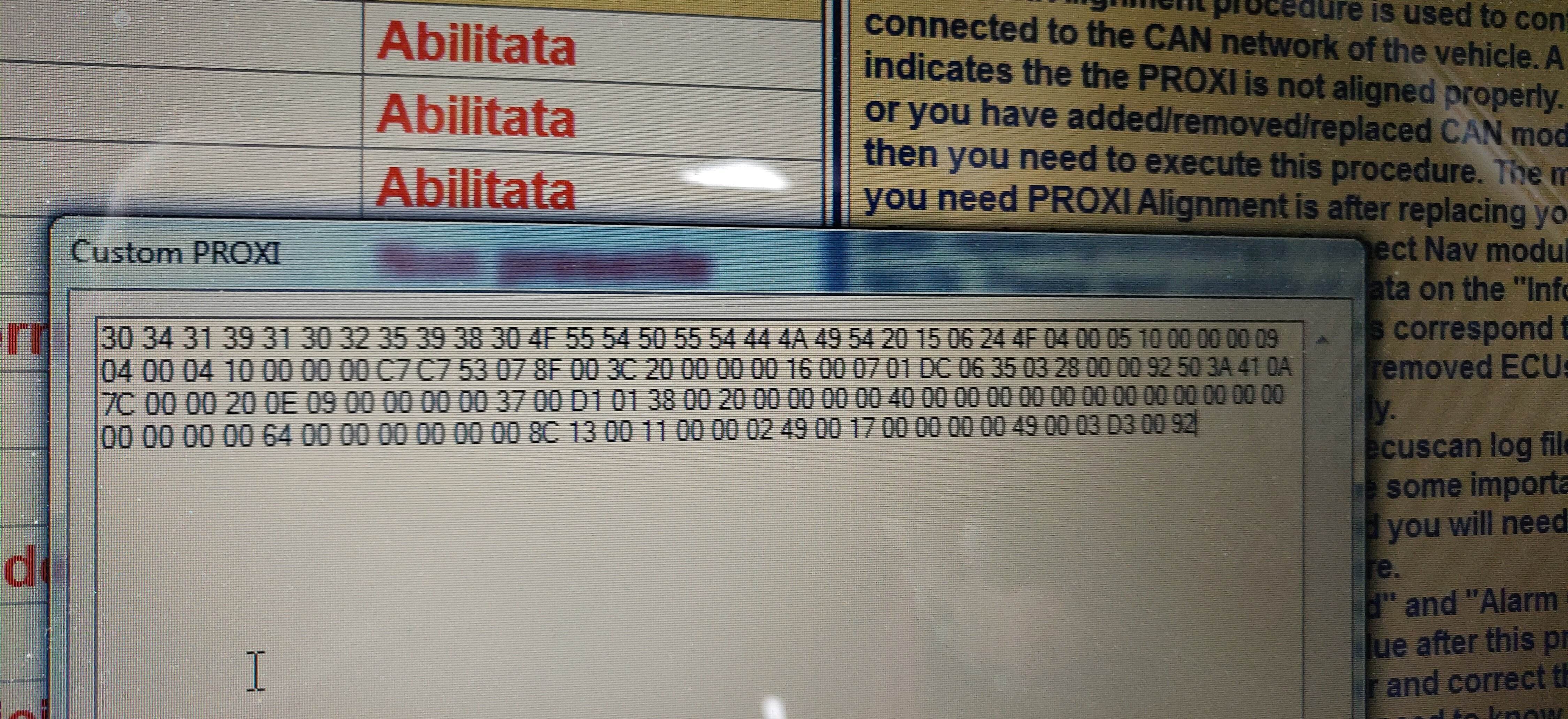

Pensavo che sapevi che gli anteriori non si possono interfacciare con il body della prima versione ma solo dopo la versione 2014. Puoi metterci solo gli anteriori aftermarket.
Non sapevo, sto facendo un favore ad un amico, però la Giulietta è una MY 2014.
Il Custom Proxi dalle 2014 in poi estrae 133 bit mentre la tua foto ne ha un centinaio quindi deduco che è un body prima versione e quindi non ci puoi mettere sensori anteriori Uconnect e non so cos’altro.
Reazioni: Muttley74
Ok, grazie mille.
Ho contato, sono 133 bit. La macchina è del 2016.
