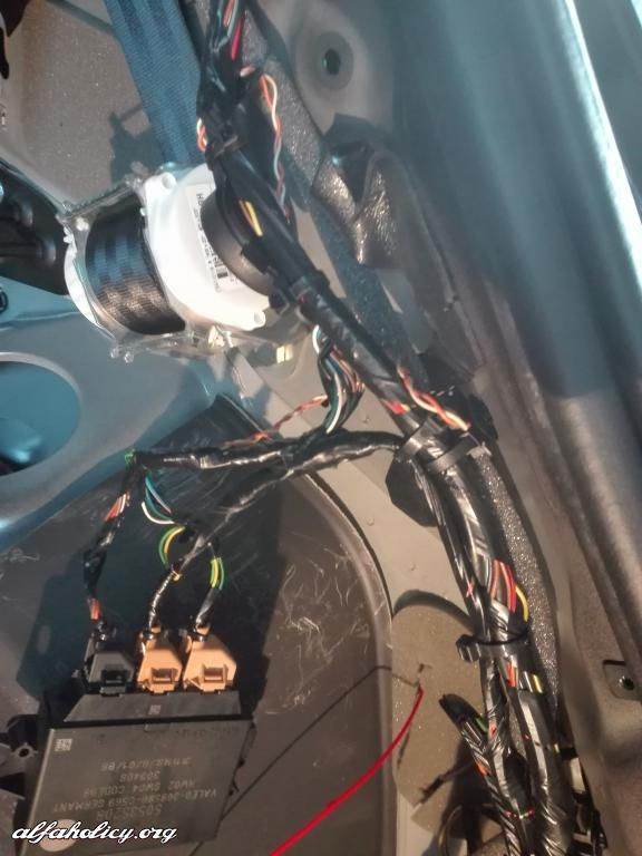

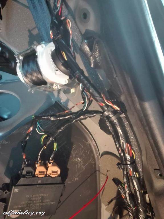

Nella parte bagagliaio destra vicino all'avvolgitore della cintura di sicurezza appunto posteriore destra.Visualizza allegato 186742 Visualizza allegato 186743

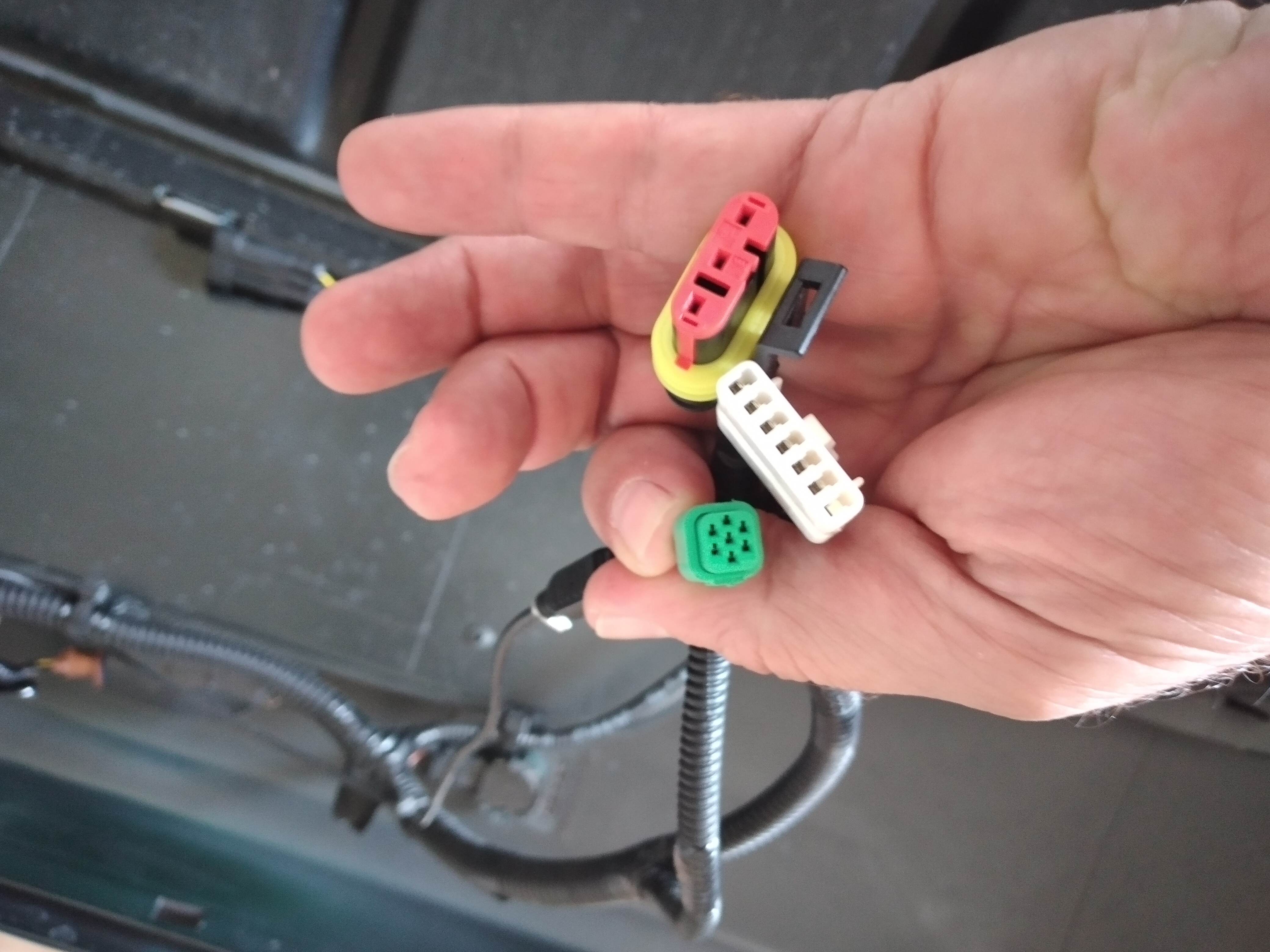

Devo sostituire il paraurti in quanto ha uno spacco ed ho acquistato un paraurti usato del 2019 completo di tutto, possiamo dire nuovo, con tanto di sensori di retromarcia originali e retrocamera Alpine.
Sul paraurti mi trovo tre connettori diversi, verde per la retrocamera Alpine, rosso per le luci targa e bianco per i sensori di parcheggio.

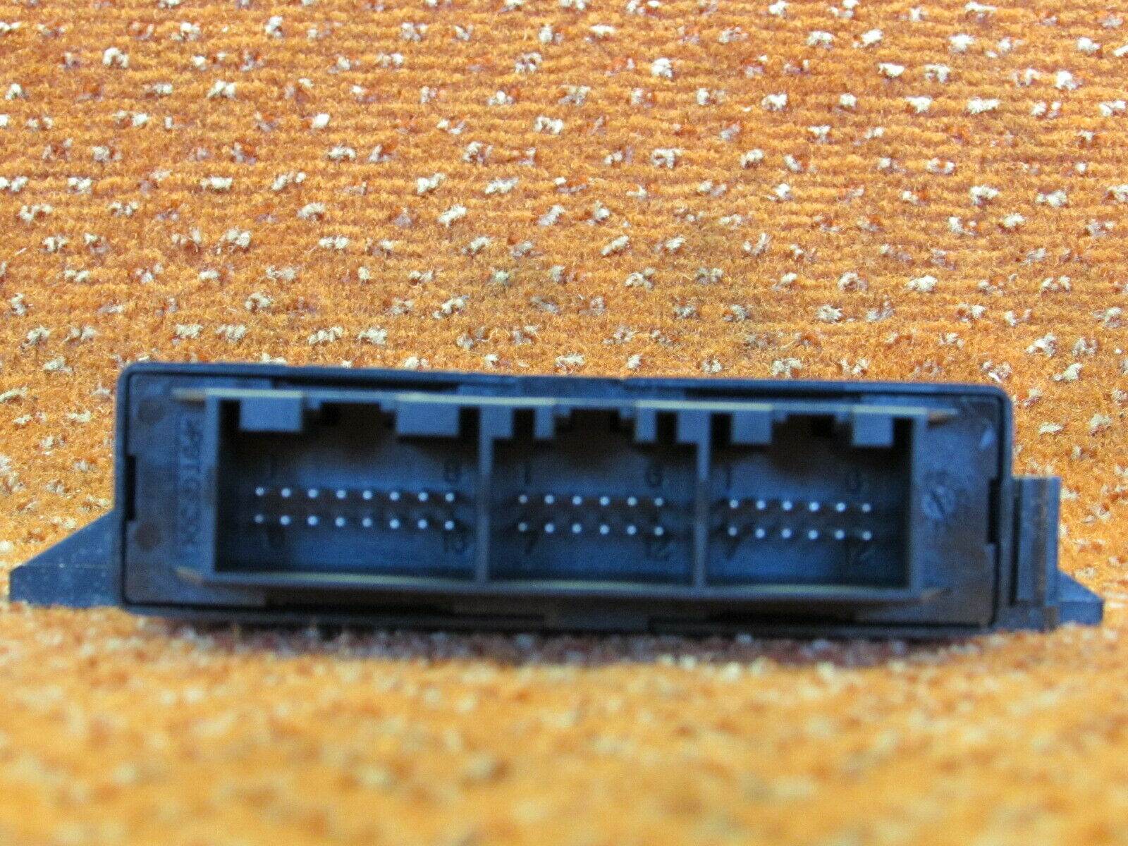

Mentre la centralina, sensori posteriori Valeo 50524102, con tre connettori maschi non è compatibile con il connettore bianco sul paraurti. Come se mancasse un piccolo cablaggio tra centralina, posta lato destro del bagagliaio, e il paraurti.
La foto della centralina è presa dalla rete.

C’è un pezzo di cavo che a quanto pare da un certo momento hanno messo solo sulle versioni con montato i sensori. Questo cavo ha da un lato il connettore che va sulla centralina e dall’altro il connettore bianco che si connette al cablaggio dei sensori nel paraurti.
Perfetto, non riesco a trovarlo come non trovo il cavo dalla centralina al body computer.
Chi potrebbe aiutarmi?
