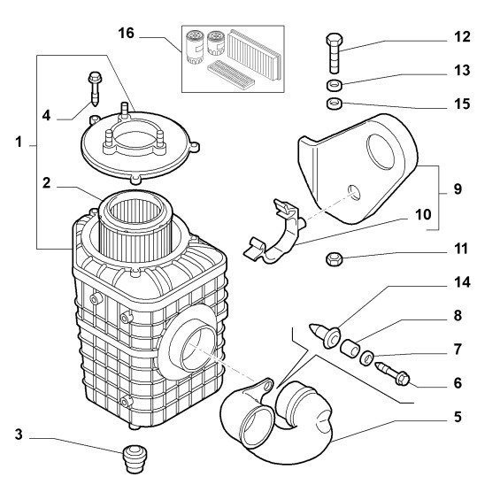

Nell'ordine sono il n. 5, 14, 8, 7, 6 di questo disegno.
60677409 - €40,29
7663916 - €1,51
60630491 - €3,01
12624101 - €1,04
15697604 - €0,52
Reazioni: toro1982
Re: Montaggio tubo aspirazione GTA sui Twin Spark.
€40 per il manicotto!
WOW, io l'ho pagato €15.
E' il listino ufficiale iva inclusa Alfa Romeo ad oggi, poi c'è lo sconto che ovviamente cambia a seconda che a comprare sia un privato o una ditta del settore, inoltre bisogna vedere se lo hai comprato originale o di marca concorrente.
Tutto originale, 4 anni fa da Alfa Romeo. Montato mentre cambiavo uno dei lava fari.
Si vede che il prezzo e salito parecchio.
