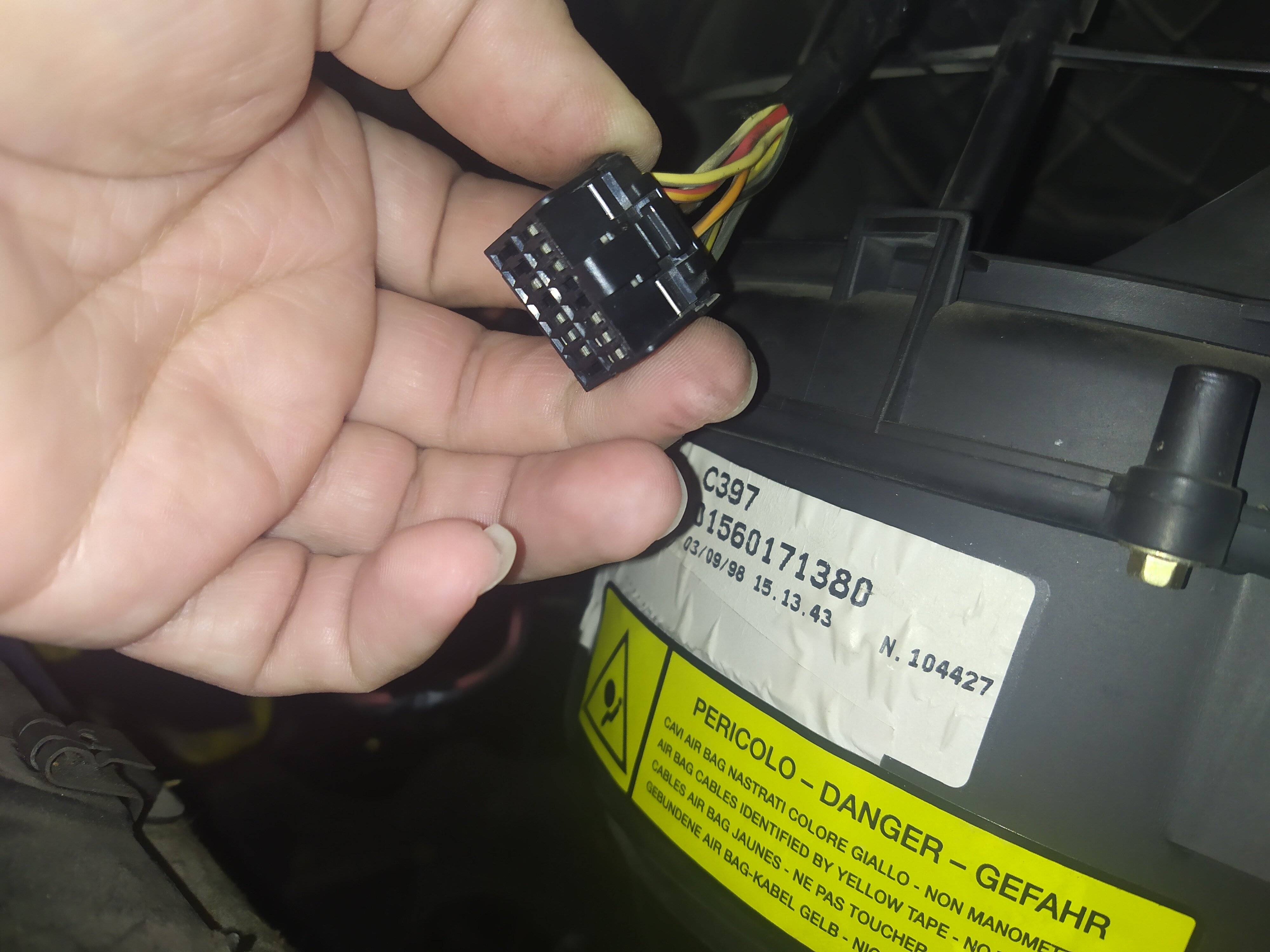

Se gentilmente mi sai indicare di quale spinotto si tratta. Grazie in anticipo.
    467.6 KB · Visualizzazioni: 147
Sinceramente visto così non ricordo, comune l'alimentazione andava presa da un relè (trovi la figura nella pagina precedente) mentre il segnale da un'altra connettore posto dietro una centralina bianca, se leggia foto che avevo condiviso dovrebbe essere più dettagliata
Era proprio il connettore nero dietro la centralina e fili quelli descritti da te ,giallo e grigio. Grazie di tutto! 🤗
