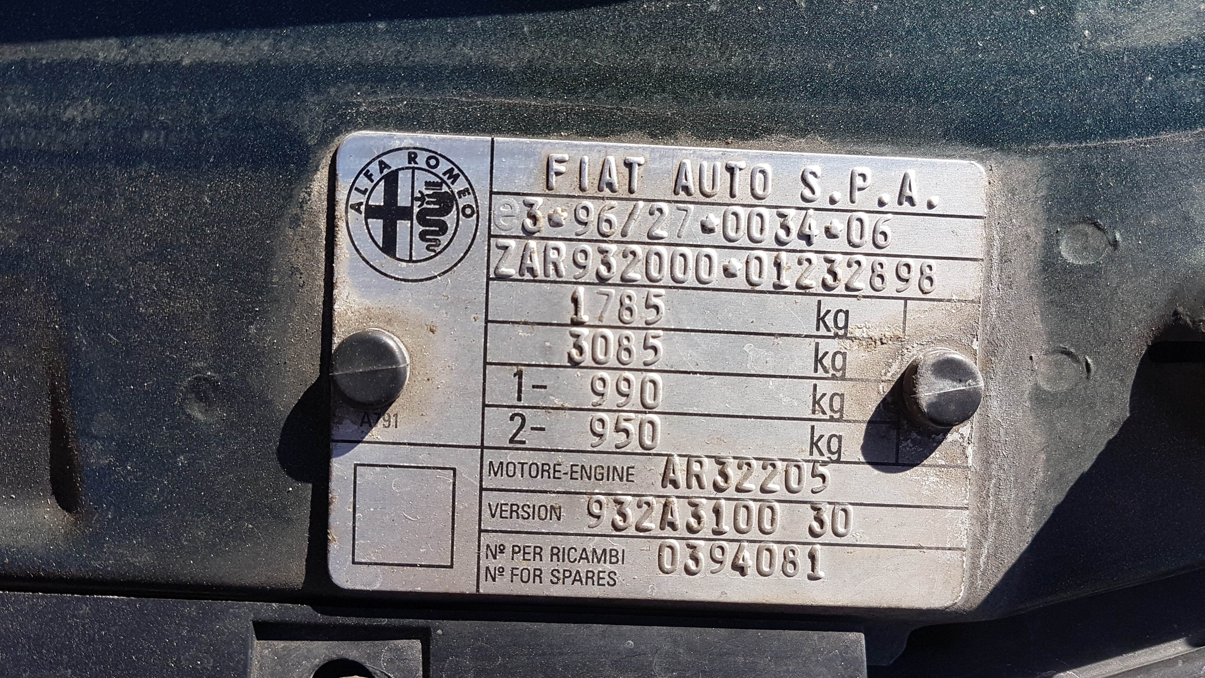

non so' se la mia e' euro 3 e' del 2001 allego una foto della targhetta del vano motore.guardato stamattina e chiesto a mio padre ( l'auto e' sua anche se la usa poco ) e mi ha detto che gia' una volta aveva sostituito il debimetro con uno usato perche' la macchina andava malissimo.l'aveva portata all'alfa a pistoia dove gli staccarono i cavi del debimetro e dopo andava bene ma se i cavi ci sono serviranno a qualcosa o no?? magari provo in queste mattine ad avviare con i cavi staccati per capire se il problema puo' essere quello,se non faccio danni con questa manovra.poi pulizia dei condotti,cambio filtro aria e debimetro nuovo.
dalla targhetta che ho postato si riesce a capire quali sono i codici per i pezzi di ricambio dell'auto o ci vuole altro.giusto per avere qualcosa di univoco per capire se i ricambi sono compatibili al 100% anche se non originali.

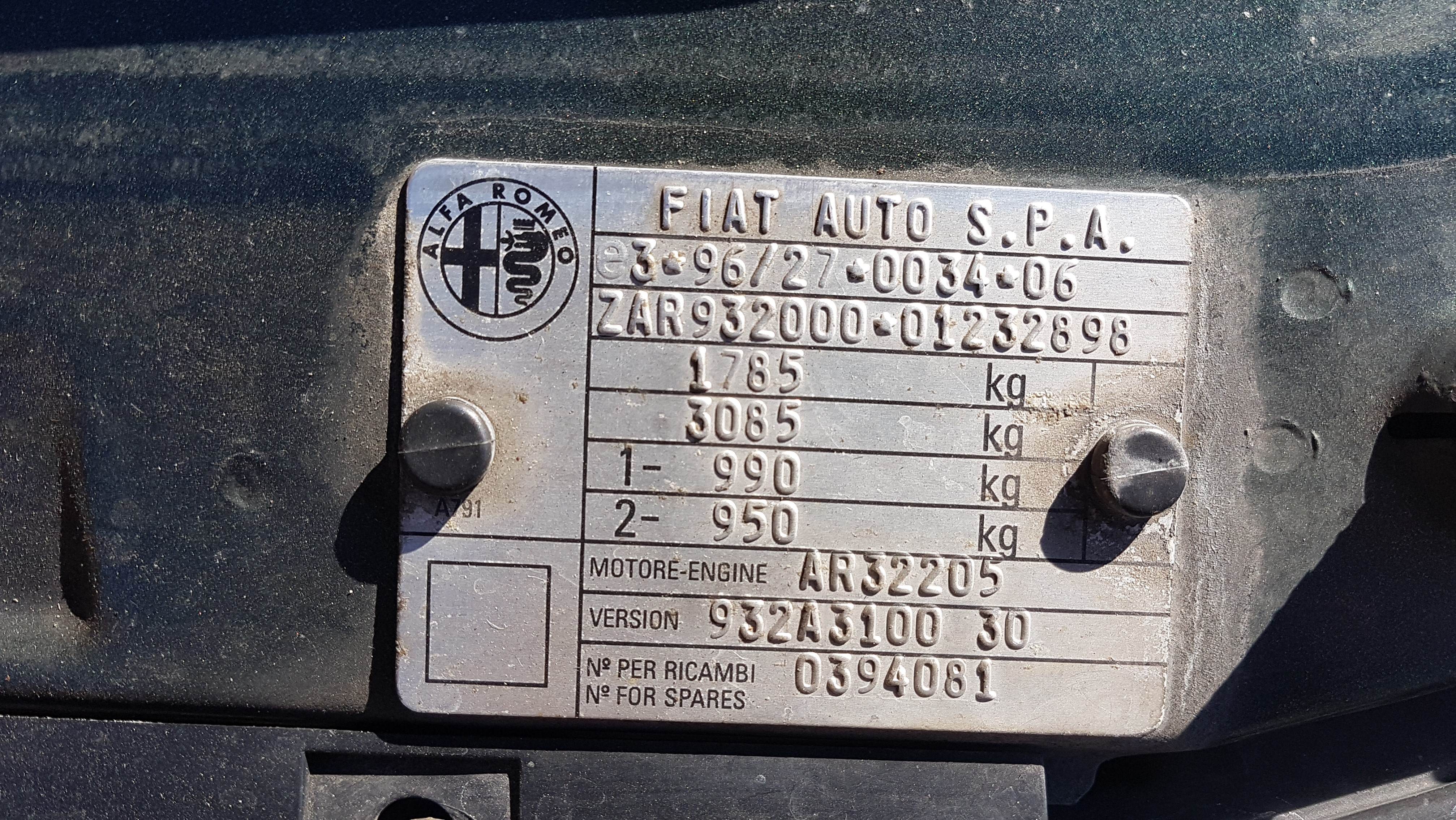

non so' se la mia e' euro 3 e' del 2001 allego una foto della targhetta del vano motore.guardato stamattina e chiesto a mio padre ( l'auto e' sua anche se la usa poco ) e mi ha detto che gia' una volta aveva sostituito il debimetro con uno usato perche' la macchina andava malissimo.l'aveva portata all'alfa a pistoia dove gli staccarono i cavi del debimetro e dopo andava bene ma se i cavi ci sono serviranno a qualcosa o no?? magari provo in queste mattine ad avviare con i cavi staccati per capire se il problema puo' essere quello,se non faccio danni con questa manovra.poi pulizia dei condotti,cambio filtro aria e debimetro nuovo.Visualizza allegato 180651 dalla targhetta che ho postato si riesce a capire quali sono i codici per i pezzi di ricambio dell'auto o ci vuole altro.giusto per avere qualcosa di univoco per capire se i ricambi sono compatibili al 100% anche se non originali.
2001 è Euro III
Se riesci a fare una fotografia di insieme
Del motore soprattutto in zona collettori
Cerca su autodoc con
l'applicazione per telefonini
Inserisci direttamente la targa e ti
Da tutti i ricambi.
Debimetro prendi solo il Bosch
Originale.
