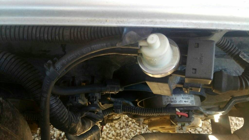

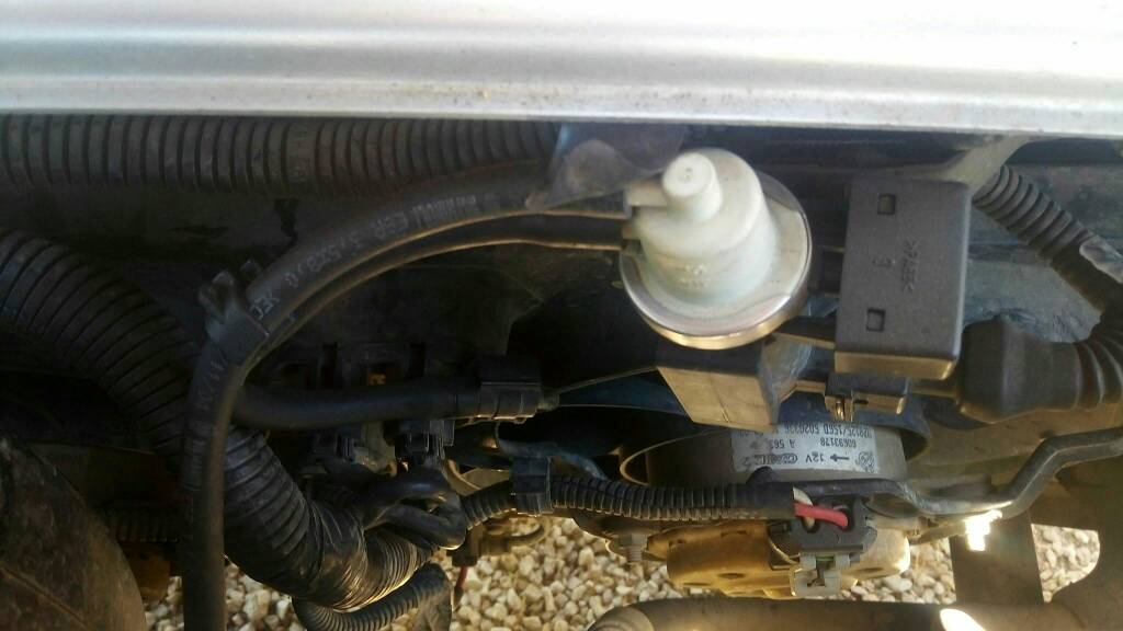

E questa valvola invece dove sta ? Ho visto video su yuotube ma l'impostazione del 1.9 jtd 16 v è diversa dal 8v , sul video ha un 16v e sta vicino alla testata , mentre da me no
è quella bianca e nera, la mia è una giugiaro 1.9jtd 16v 140cv!!
Comune la forma è uguale per tutte!!

Visualizza allegato 142769
