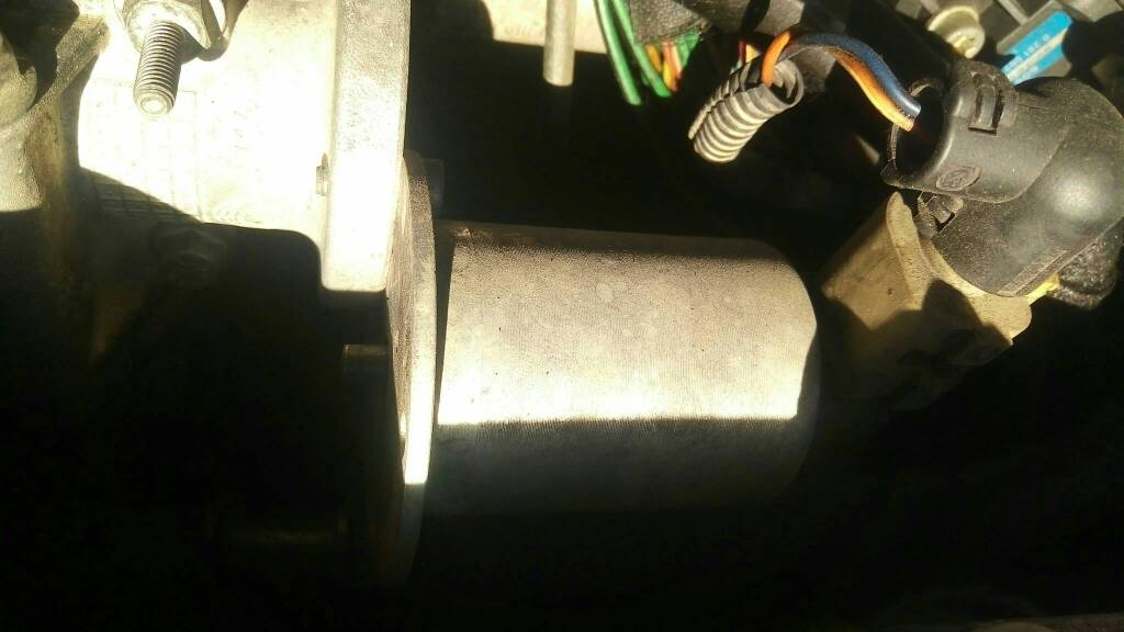

Motore affannato
Ora c
È proprio lei!!
Ora che faccio la rimuovo ?
Per il debimetro è più complicato devo rimuovere anche la batteria è mi mancano gli attrezzi necessari ! :confused:
La devi sostituire!!
Prima di comprarla vorrei essere sicuro...
Non c'è modo di verificare se è lei ? Vedrò prima con il debimetro
Alla mia nessun bisogno di rimappare e l'ho semplicemente spostata....risultati:
La macchina tira di più, consuma meno e non da noie!!!!Visualizza allegato 142775
p.s.:eek:perazione fattibile su auto fino al 2006, quelle dopo danno errore e va rimappata la centralina!!!![emoji6] [emoji16]
La mia è Sportwagon Giugiaro maggio 2005, 150 cv Q4, ma errore me lo da comunque se la scollego meccanicamente, ce un sensore che verifica se il bypass è avvenuto davvero o no... la frego solo via mappa!
