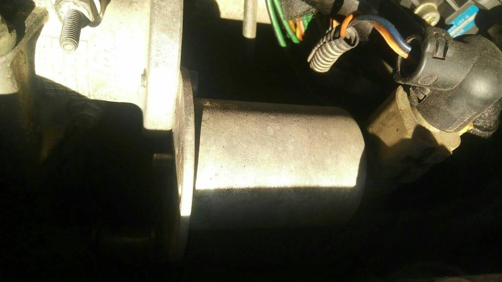

Intendi di attrapparla ? Ma io sapevo se era la valvola EGR quando si accelera la macchina fa un fumo nero , la mia no
La mia lo faceva bianco....comunque sarebbe buona cosa escluderla a priori!!!!
Reactions: ziopalm
La valvola egr nel motore 1.9 da 115 cavalli è meglio non escluderla, perché la sua apertura bypassa parte degli scarichi che vanno al turbo, se proprio si vuole escluderla è meglio toglierla fisicamente e tappare con una flangia l'alloggiamento... e ovviamente escluderla da centralina... a sto punto meglio tenerla! Ma il problema di motore fiacco ma niente fumo nero allo scarico è sintomo di poco gasolio iniettato rispetto all'aria aspirata, ergo debimetro che misura male... se fosse forato l'intercooler o un manicotto oltre che fumare nero in modo evidente quando acceleri a fondo lo sentiresti proprio soffiare! Se poi teniamo conto anche del fatto che l'auto non va in recovery dev'essere al 90% proprio il debimetro!

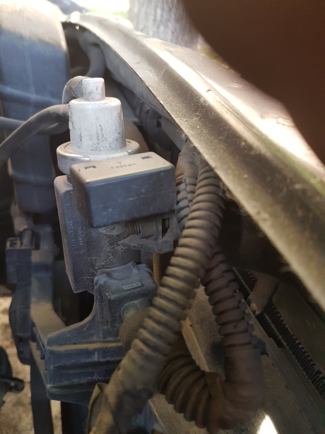

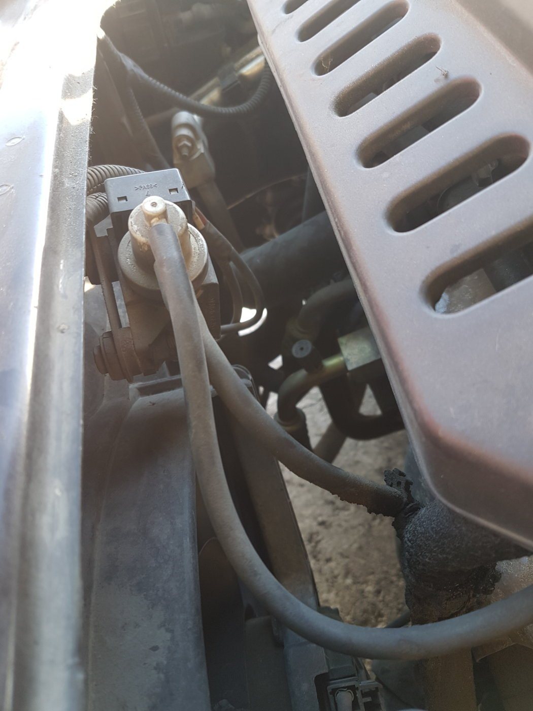

Alla mia nessun bisogno di rimappare e l'ho semplicemente spostata....risultati:
La macchina tira di più, consuma meno e non da noie!!!!
p.s.:eek:perazione fattibile su auto fino al 2006, quelle dopo danno errore e va rimappata la centralina!!!![emoji6] [emoji16]
Altra angolatura
