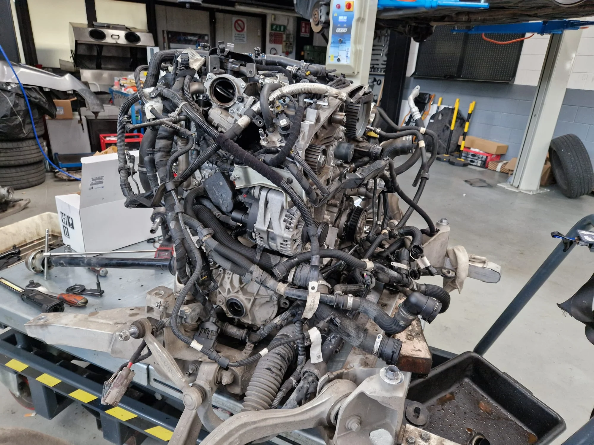

Buon pomeriggio. Ecco il motore grippato, smontato. Si procede a montare quello nuovo. 🤞
Adesso che è comodo farlo chiedi al meccanico di guardare se è effettivamente caduto l' ingranaggio e nel caso fosse quella la causa se la vite era svitata e se con o senza frenafiletti. E se non si è frantumato sarebbe ancora più intesessante sapere se il cuscinetto dell' ingranaggio gira o è grippato. Questo solo perchè la tua disavventura possa aiutarci a capire le cause di questo problema così grave che obbliga a cambiare motore e colpisce casualmente anche i proprietari più scrupolosi che fanno una manutenzione ed un uso adeguati.

a ok.. se vuoi toglierti ogni dubbio che sia bloccato.. fai togliere le candelette e provate a far girare l'albero motore con una chiave a bussola..
pensavo fosse saltata e da li il problema del motore bloccato..

Buongiorno a tutti. Aggiornamento, che sarebbe divertente se non fosse kafkiano.
Sabato mattina, non annunciato, mi presento dal meccanico per comunicargli una cosa.
Scopro, con sorpresa e disappunto, che non solo non ha cominciato la lavorazione, come mi aveva detto la settimana scorsa, ma che la foto che mi ha inviato e che ho postato qui, NON è del mio motore, ma, a dir suo "di un altro motore che avevano in lavorazione". Sono basito. Ora ho chiesto aggiornamenti quotidiani, per essere certo che il lavoro proceda "secondo tabella". Mi spiace molto, perché mi era stato indicato come meccanico capace, anche se costosetto. Gli darò un'ultima possibilità. Seguiranno news e buona giornata.
