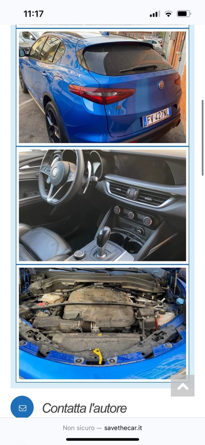

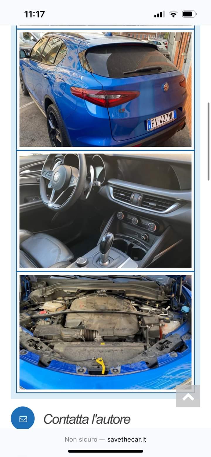

🎼La Veritaaaaaaaá vi fa maleeeeeeee🎶🎶🎶🎶🎶🎶🎶🎶🎶🎶🎶🎶

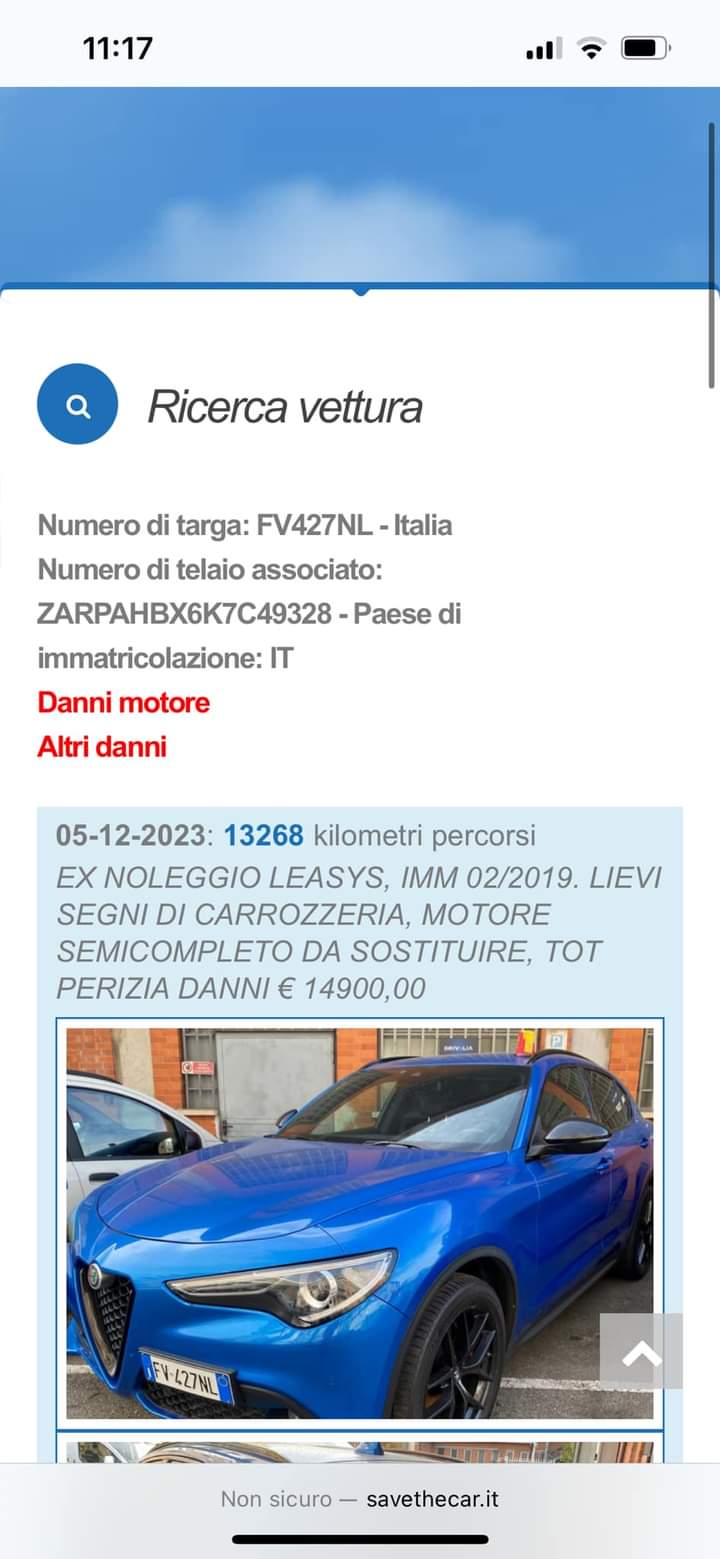

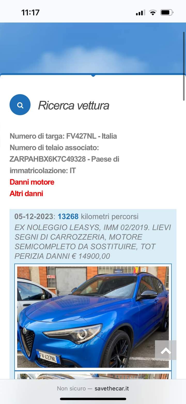

13.200Km
TREDICI-MILA
Lho pensato. Ma fuori è troppo pulita. Se guardi con attenzione è solo polvere dovuta all'incuria di chi la utilizzava. Osserva bene ai lati del vano motore. Una vettura alluvionata L'avrebbero lavata solo fuori e non dentro? E come L'avrebbero spostata poi??
Comunque basterebbe sapere la provincia di immatricolazione.
