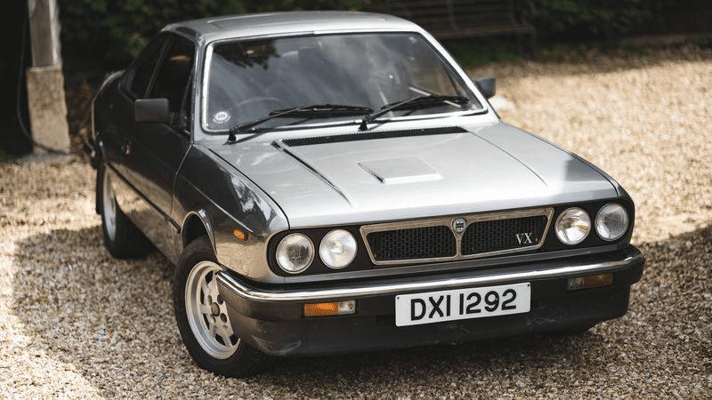

La Lancia Beta Trevi. Vero che de gustibus... però per me è una delle più brutte Lancia mai prodotte e lo dico da amante del marchio. Interessante invece il motore con il compressore volumetrico, che al tempo era un po' una novità.
Allora molto meglio la beta coupè volumex, che era anche bella
