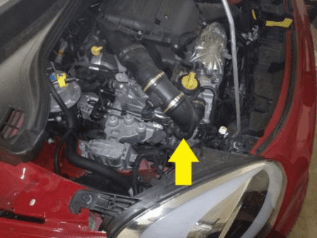

Il video mostra un filtro olio in condizioni normali e il filtro gasolio e di Stelvio e non di Giulia almeno quelle del 2016/17 hanno un filtro gasolio diverso un filtro olio tappato e diverso da quello!!

Questo non toglie che ingegneristicamente il motore poteva essere realizzato meglio, magari anche con un'occhio alla manutenzione ordinaria.
Poi sarò strano io, ma avrei sovradimensionato il filtro olio e lo avrei messo in posizione più accessibile, stile 500x, perchè su un motore diesel comunque è chiamato a fare molto lavoro.... sarà che sono io esagerato ma quel filtro olio della stelvio mi sembra quello dei puffi.
    73.2 KB · Visualizzazioni: 217
Poi sarò strano io, ma avrei sovradimensionato il filtro olio, che su un motore diesel comunque è chiamato a fare molto lavoro.... sarà che sono io esagerato ma quel filtro olio della stelvio mi sembra quello dei puffi.
quello del 1.6 crdi hyundai è sensibilmente più grande come filtro olio, non dico lungo il doppio ma quasi
aggiungi che avere una coppa olio da appena 3.6 litri per un 2.2 è un pò una miseria
ah, ultimo ma non ultimo, bmw usa olio 0w30 ma fca vogliono fare i fenomeni e usare 0w20, con oltretutto meno litri di olio, quindi è palese che il motore dopo 10-15 mila km non abbia più la lubrificazione ottimale
