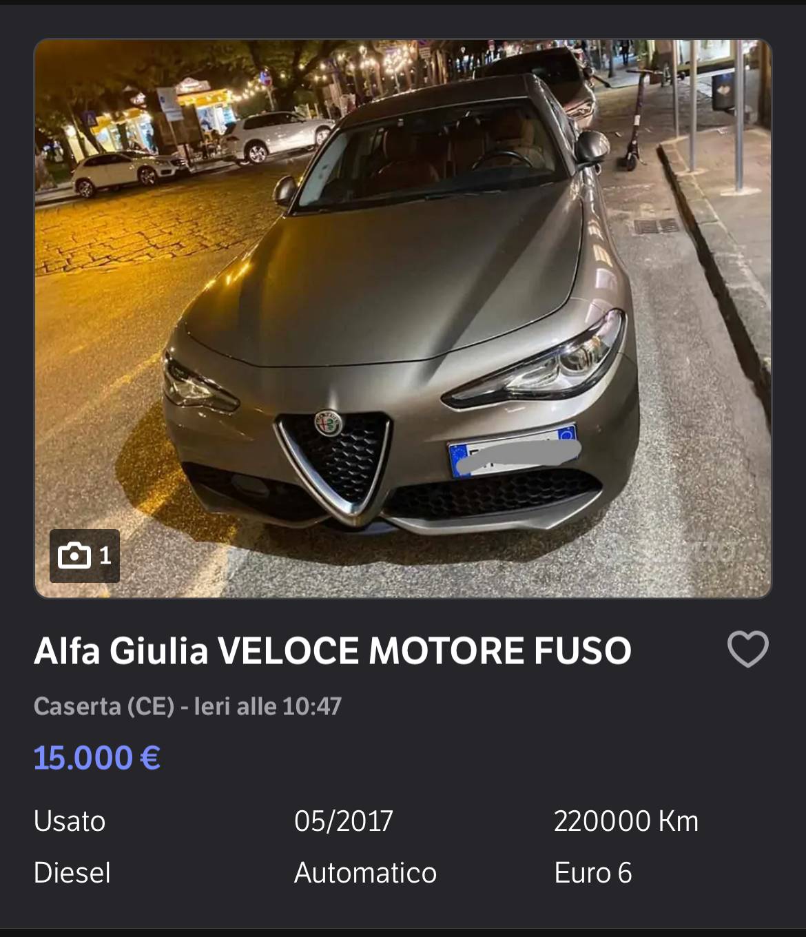

Farà piacere a @kormrider, cen’è un’altra (a quanto siamo, 4, 5?), la prima che vedo.
Visualizza allegato 262518
L'ennesima di una lunga ed infinita serie. A me fa rabbia non piacere vedere una Vettura che poteva spazzare via completamente tutta concorrenza soffrire di Affidabilità a causa dei cerebrolesi stellantis. Invece di sistemare e risolvere definitivamente i problemi seri si concentrano sulle minchiate del saltello delle gomme modificando lo sterzo peggiorando e alzando l'altezza da terra a causa dei lamenti isterici degli automobilisti checche. Invece di riprogettare sta pompa dell'olio se ne vanno a mettere il contachilometri digitale a play station rendendo la vettura ancora più adatta per le checche LGBT invece che per i Lupi Alfa...
Qui sinceramente sono d'accordo con te. Le modifiche volte a migliorare l'affidabilità dovrebbero essere le prime ad essere eseguite. Qualcosa è stato fatto: vedi modifica del filtro che creava sovrappressioni nel circuito di lubrificazione (diesel). Per quanto riguarda la pompa dei diesel, dai video pubblicati si vede che la nuova è un po' diversa, ma bisognerebbe capire se è più affidabile di quella vecchia.
Fino a quando ci sarà quel gommino appoggiato lì in maniera approssimativa di affidabile c'è ben poco se non niente. Il benzina è stato progettato da Pivetti mentre il nuovo multijet da chi?? Dall'ingegner CANE?
