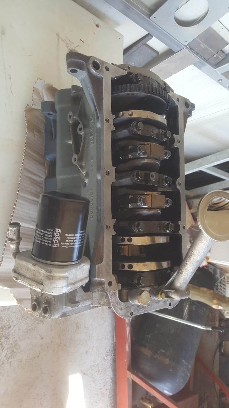

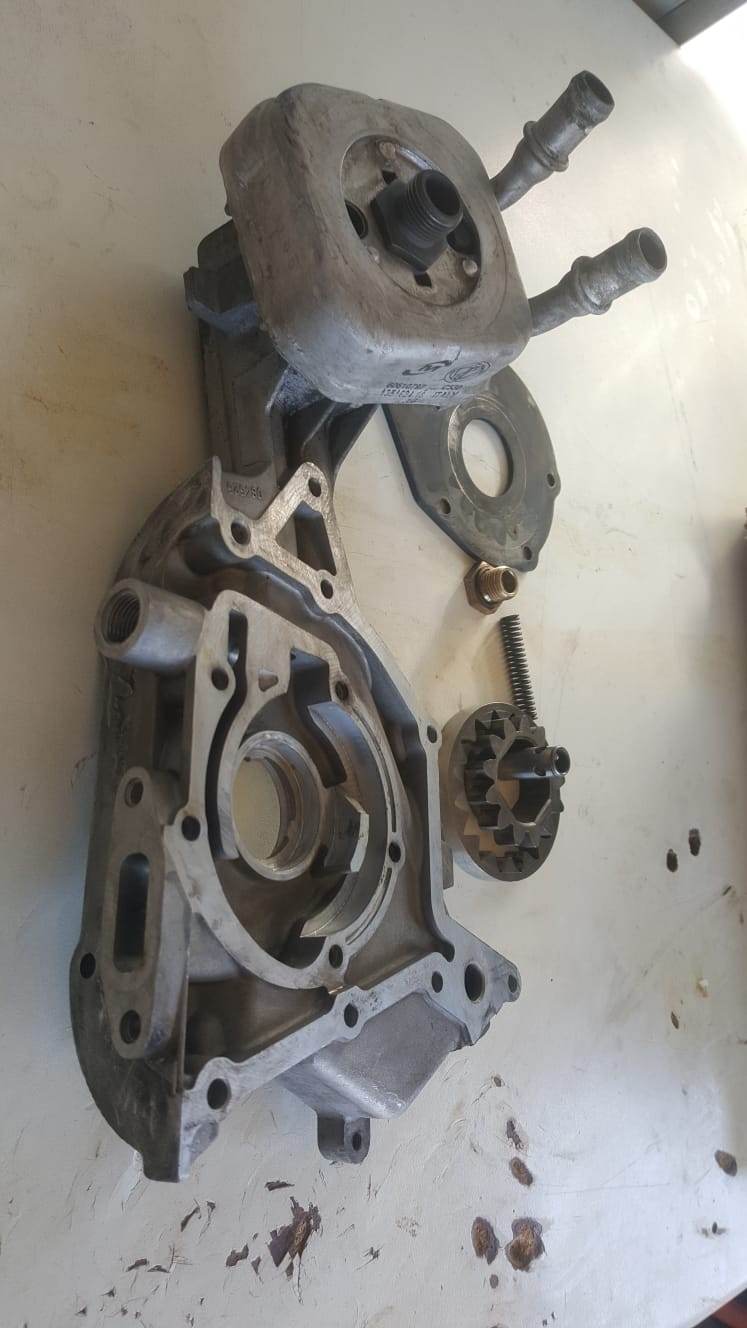

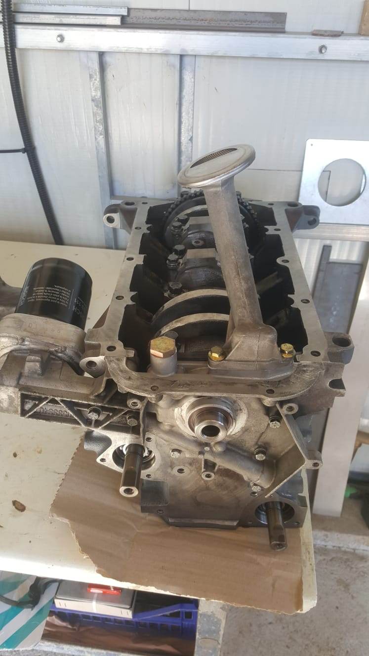

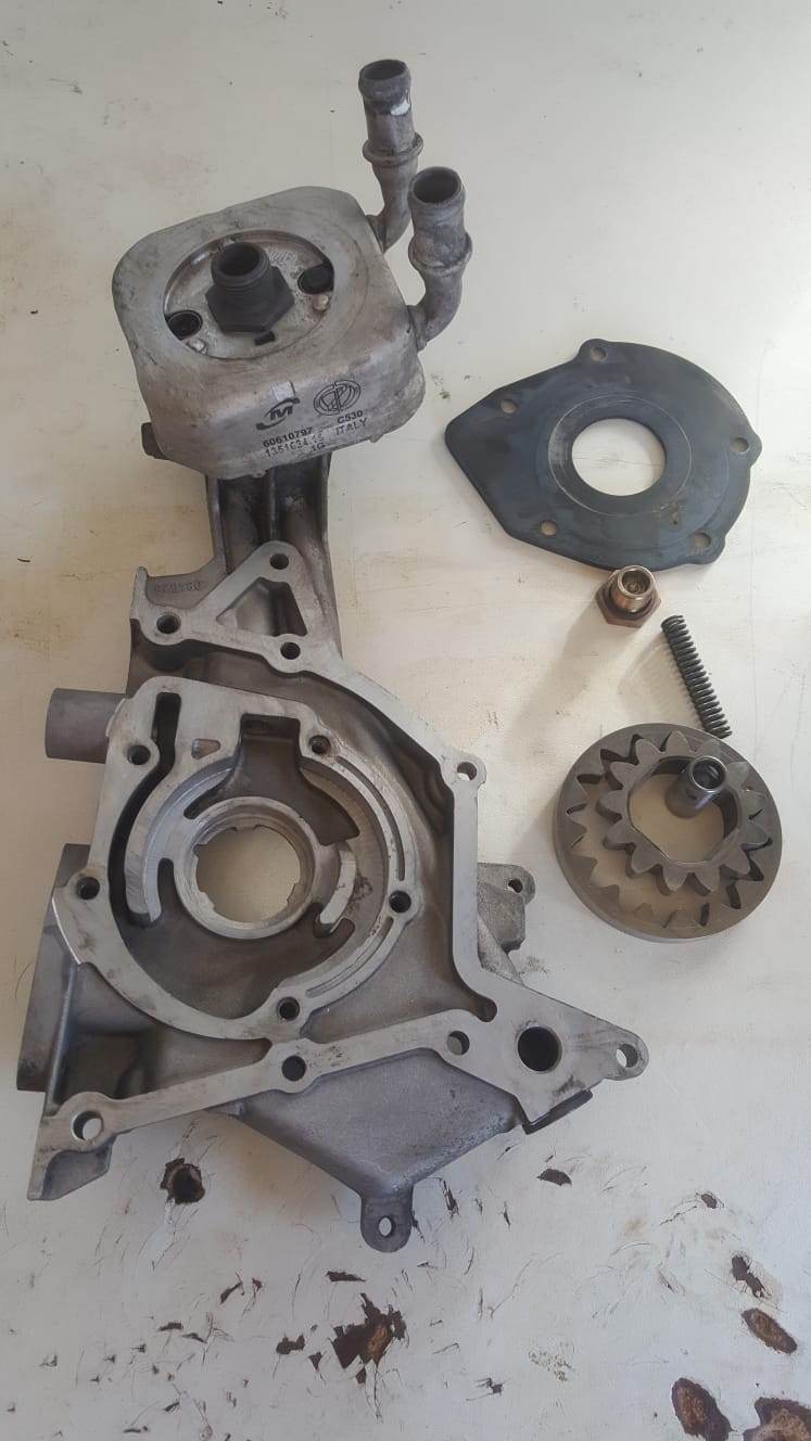

il collettore di pescaggio (pescante) è diviso in due parti con la tenuta fra le due affidata ad un anello in gomma che lavora semplicemente in battuta.
Un impianto siffatto è davvero un miracolo che funzioni e che funzioni per tanto tempo.
Neanche un Cane l'avrebbe progettato così.
Per gli increduli e i frettolosi superficiali consiglio di andare direttamente al minuto 1.50
Come fanno a non girarti i coglioni quando vedi uno schifo del genere. Miseria ladra mi metti l'albero di trasmissione in carbonio, il pedale dei freni wireless (altra porcheria sia chiaro) sospensioni della Madonna, mille altri inutili cazzi elettronici, belle linee ecc... e poi non mi realizzi una pompa olio che Funzioni?? A sto punto la lubrificazione me la fai con il carter secco e pompa centrifuga a parte come in Ferrari... e solo dopo mi vieni a dire in televisione che non è la solita merda tedesca...
Ecco qui la totale porcheria:
Chissà come mai quando le pompe olio con i relativi Pescanti erano realizzati con cognizione e coscienza non c'erano queste stragi di motori fusi.
Che porcheria, potevano fargli l'innesto invece di poggiare semplicemente sul pompante, chi ha fatto questo brevetto è un delinquente a piede libero, ammiocugino sarebbe stato più pignolo nel progettare la parte.
