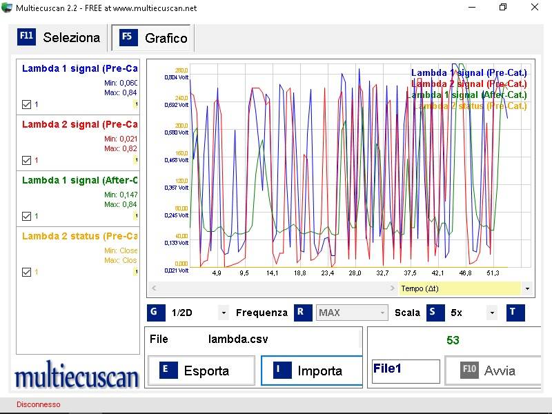

Oggi ho potuto dedicare un po' di tempo alla questione. Con la diagnosi ho verificato il funzionamento dell'attuatore e passa dallo stato long a short con la prova attuatori del software diagnostico. Con motore acceso la commutazione avviene intorno ai 5500/5600 rpm ( mi sembra troppo altino ) di conseguenza la 5 marcia non arriva mai alla commutazione. Non so perché a dire il vero. Non sono ancora in possesso ( e non so nemmeno dove prenderlo )di un software che mi permetta di leggere la mappa della centralina per capire se è una preimpostazione. Tra le altre cose ho controllato le sonde ed a mio avviso si sono da cambiare perché iniziano a sbarellare leggermente ma non penso siano la causa di tutto questo. Tra le altre cose la spia anomalia motore è spenta. Appena potrò verificherò il pedale del gas.

Fatti un giro in macchina con il diagnostico collegato e verifica le sonde lambda, registrando tensioni, integratore e stato ( calda o fredda ); Verifica anche le tensioni del debimetro.

Ho fatto il test portando gradualmente i giri a 5000 e l'attuatore non interviene. Sono andato di 100 rpm alla volta e tra 5500 ed i 5600 ho sentito lo sfiato dell'attuatore e sulla diagnostica il passaggio da long a short. E' un bel po' in ritardo. Vorrei capire come ovviare al problema. Per accedere al "barilotto" c'è da smontare un po' di roba, appena ho un po' di tempo lo farò, ma eventualmente una pulizia del medesimo come si potrebbe fare? Sostituirlo ho letto in giro che è allucinante. Per lo scarico provvederò al più presto. Ma già riuscissi a capire come riportare l'intervento dell'attuatore a 5000 rpm invece si 5600 rpm, come dovrebbe essere in realtà sarebbe ok. Additivi, carburanti performanti con più ottani, pulitori vari, li ho provati tutti ma nulla. Manicotti vari non sento sfiati e non ho visto crepe varie. Test delle sonde l'ho fatto a breve caricherò il video. Le tensioni delle sonde 1 e 2 precat hanno lambda 1= 450mv ed oscillano tra 60mv e 900mv con una variazione di 1 sec; la sonda 3 aftercat viaggia tra i 140mv e gli 800mv anch'essa con una variazione di circa 1 secondo. Diciamo che hanno qualche problema soprattutto la 3 aftercat ( che sarebbe in effetti da cambiare) ma la ECU non mi segnala anomalie motore ( ogni tanto mi segnala anomalia efficienza cat ). In realtà vorrei prima di tutto sistemare la storia dell'attuatore, passare allo scarico eliminando in primis le sonde da software mi costano più le sonde che la macchina. :) :)
