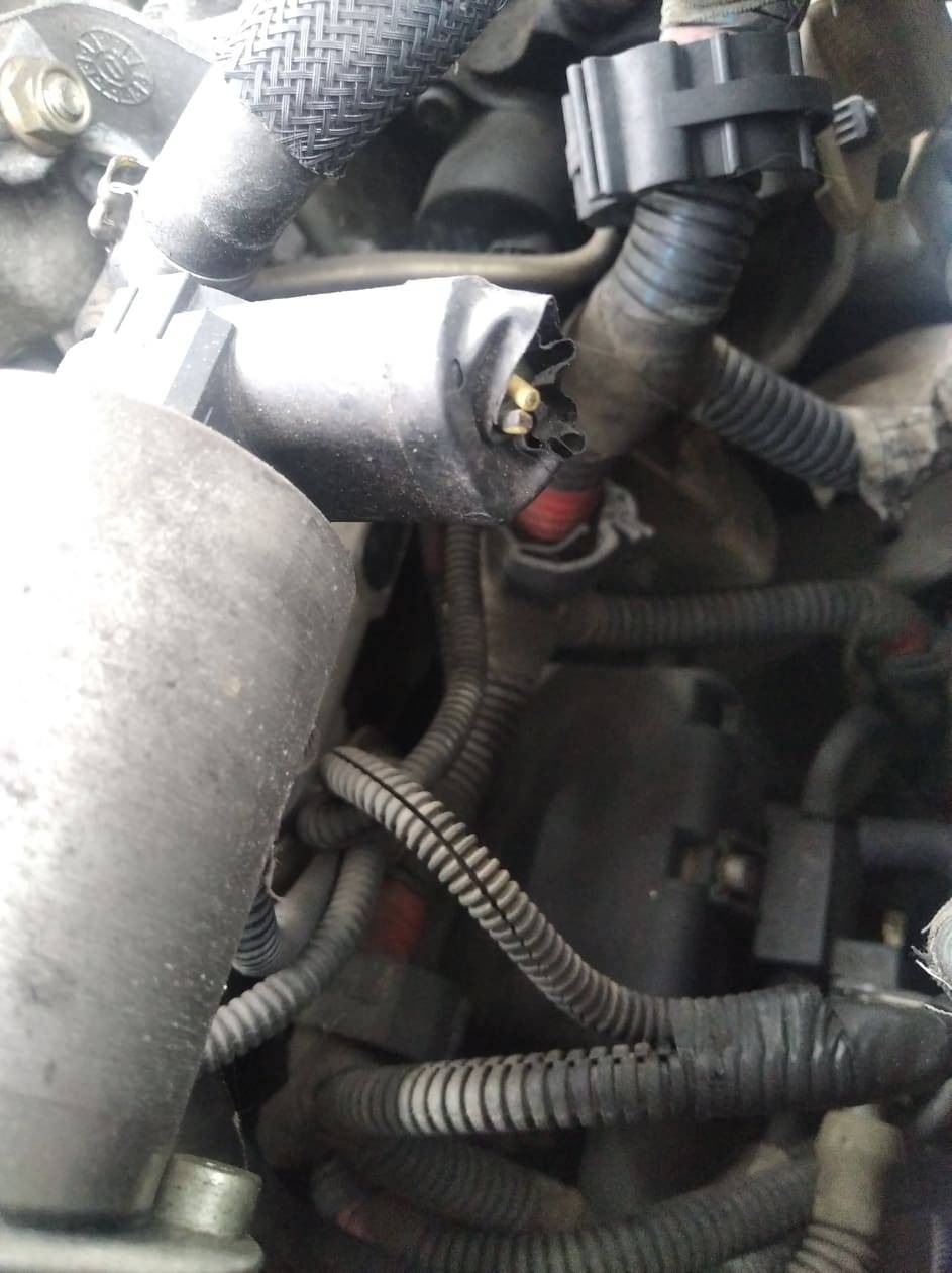

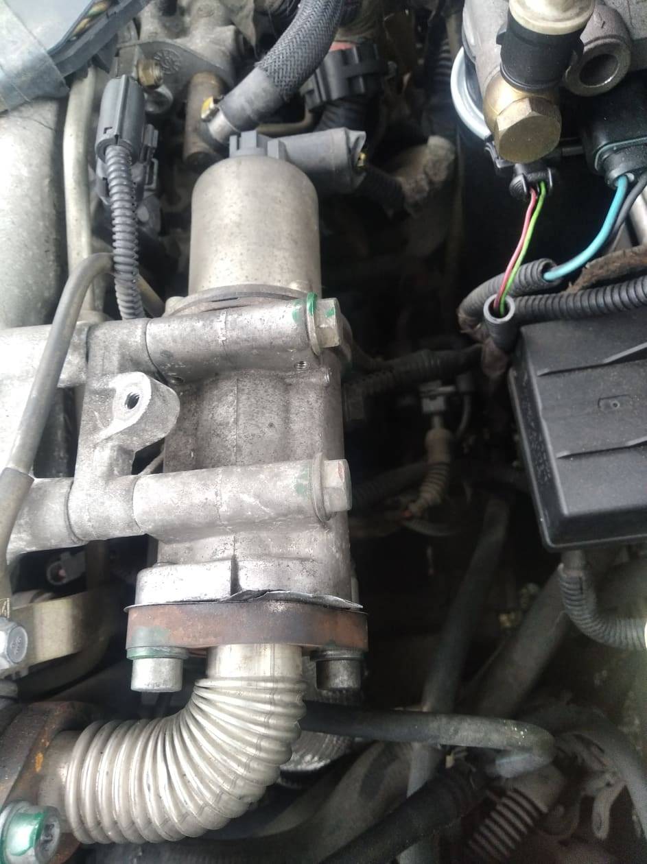

Aggiornamento dell'ultimo minuto! Ho aperto il cofano e guardato dettagliatamente la zona dove risiede la EGR, mi sono accorto che il connettore è staccato anzi è completamente rotto! Praticamente dopo quasi 3 mesi e ben 3 meccanici diversi, ho dovuto scoprire questa cosa da solo!
Adesso vi domando, che cosa succede in una condizione simile? Ecco perchè continua a darmi l'errore EGR in centralina! Non so se lo spinotto fosse già così al momento dell'acquisto, fatto sta che me ne sono accorto poco fa, roba da non credere! Ho fatto chiudere la EGR ma non mi è stato minimamente detto che lo spinotto è completamente andato!
Nel frattempo mi si è accesa anche una spia di colore rosso che non capisco se si riferisca agli iniettori o meno.
Onestamente questa 156 è una continua sorpresa! A questo punto non so proprio cosa fare!
Vi allego un paio di foto riguardo la spia accesa ed il connettore della EGR completamente andato.
Speriamo bene!
Speriamo bene!
Ma non puoi prima ripristinare tutto ? ( Mi riferisco all'egr, spinotto ), e poi vedi se va bene o no ? Quello potrebbe essere sì indicativo di un problema ad un iniettore ( e tra l'altro i sintomi che descrivi possono essere imputabili ad una "cattiva spruzzata" ).
Ciao dodo156, purtroppo per sistemare la EGR mi tocca trovare un cavo con connettore nuovo perché quello montato sull'auto è da buttare! Quindi non è poi cosí semplice.
Mi sono informato su quella spia rossa che si è accesa e mi è parso di capire che potrebbe trattarsi del DPF intasato che ha bisogno di rigenerarsi, tu ne sai qualcosa?
Ci tengo a precisare che l'accensione di quella spia è avvenuta subito dopo aver staccato lo spinotto del sensore MAP, successivamente ho messo in moto senza riattaccare lo spinotto e ho fatto una prova di qualche metro per vedere se comportava qualche differenza ma purtroppo si è accesa soltanto quella spia e non capisco perché!
Ho dato un'occhiata sotto il cofano e guardando l'attuatore della turbina, ho notato che l'astina non si muove nemmeno di un millimetro quindi la geometria è bloccata!
Avevo già lubrificato quell'astina con WD-40 già qualche settimana fa ma purtroppo si è bloccata pur avendola nuovamente lubrificata.
#30
Smonta tutto pulisci tutto e rimonta con il connettore ben collegato...solo allora si potrà dire qualcosa...
