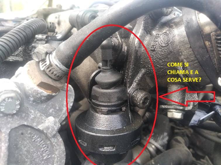

Buongiorno ragazzi, in attesa dei vostri pareri e consigli, voglio domandarvi, cos'è e a cosa serve questo "coso" nero (perdonate l'ignoranza) che ho evidenziato?
Se ci fate caso, quel cappuccio di gomma che va sopra, è sfilato e non capisco a cosa sia collegato e cosa passa in mezzo a questo specifico pezzo! Probabilmente il motore non va correttamente anche per via di questo, dico bene?

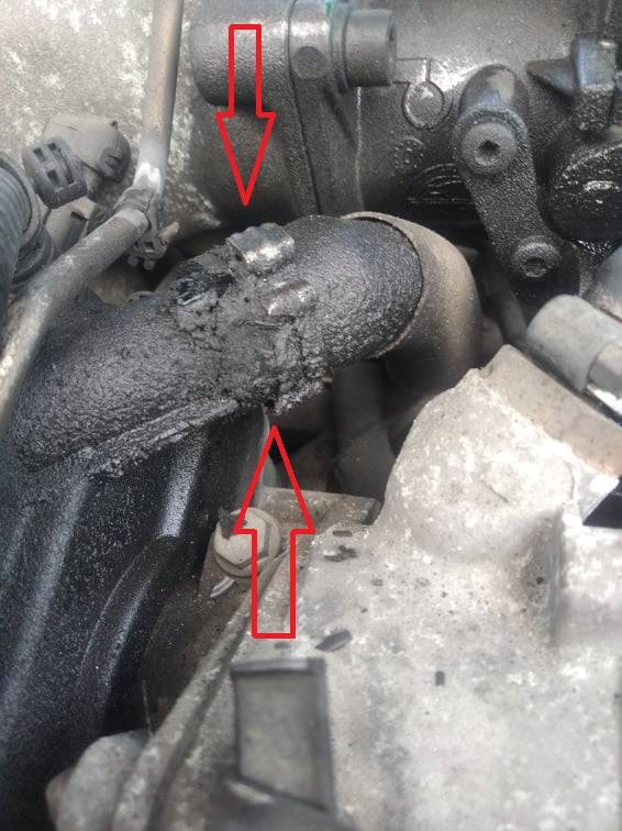

Voglio porre alla vostra attenzione anche questo tubo piuttosto incrostato e con evidenti perdite abbastanza recenti, proprio sopra di esso, ma che non sembra avere nessuna crepa, avendolo toccato e guardato con attenzione. Secondo voi perchè c'è quella perdita in quella particolare zona? Quali sono i rischi se continua a perdere e cosa potrei fare per rimettere tutto apposto, ammesso che sia qualcosa che non richieda particolari competenze ma solo un po di manualità. Mi devo preoccupare oppure è solo molto sporco e va ripulito?
Vi lascio la foto qui sotto.

Nessuno di voi sa dirmi come si chiama quel pezzo nero con il cappuccio in gomma che ho postato prima nelle foto del messaggio precedente?
Devo capire a cosa serve e come ripararlo, perchè è ovvio che quel cappuccio deve aderire bene, non può stare nella posizione attuale, ovvero scoperto!

Voglio sistemare quel cappuccio in gomma nero che si vede nelle foto, ma prima devo capire a che serve, tu lo sai?
E' collegato ad una specie di molla che quando si abbassa, mantiene basso quel cappuccio in gomma che mi sembra lesionato e sarà da cambiare, non so.
Quel gommino e' assolutamente ininfluente al funzionamento del motore, serve a tenere pulita l'astina dell'attuatore.
Si dovrebbe incastrare con la scanalatura appena sotto; se va lenta e si sfila facilmente metti una fascetta sottile stretta quanto basta.
Compra un lavamotori a spruzzino, sono validissimi, e fai sparire tutta quella morchia e untuosità varia da tutto il vano motore aiutandoti anche con un pennello. Poi, per risciacquare, ci butti sopra 2/3/4/5/6.... secchi di acqua calda.
Con un motore pulito e "secco" si vede all'istante una perdita o una trasudazione.
