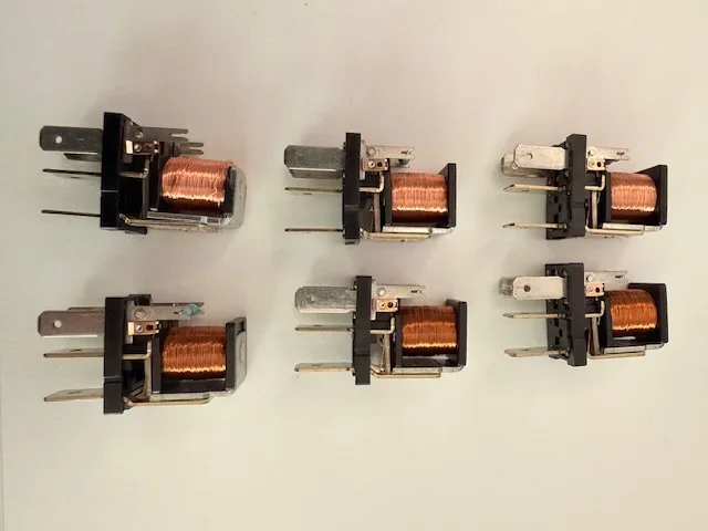

Io li ho sostituiti con mezz’ora di lavoro , mi aveva fallato in 4 anni due avviamenti in garage , ma ripartita con il “ritenta sarai più fortunato “ quindi nessun problema per me .
È molto semplice, ho tolto ruota e para sassi
Dietro il lamierino ci sono 3 scatolette bloccate con dei Clips facili da sganciare , a quel punto si aprono le scatolette che contengono due rele’ ognuna
Unica accortezza e chiudere bene le scatolette che sono ermetiche
Spesa , 3,30 euro per 6 , rele’ FB
