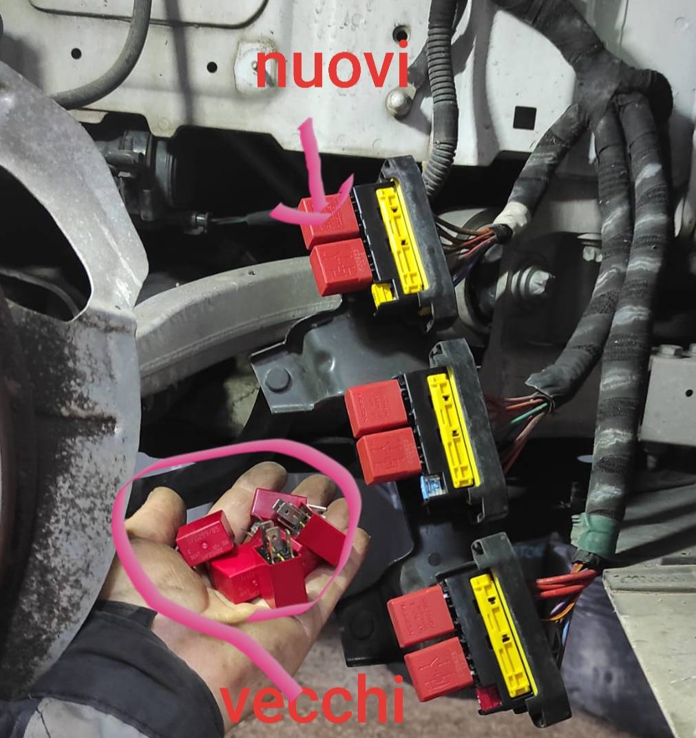

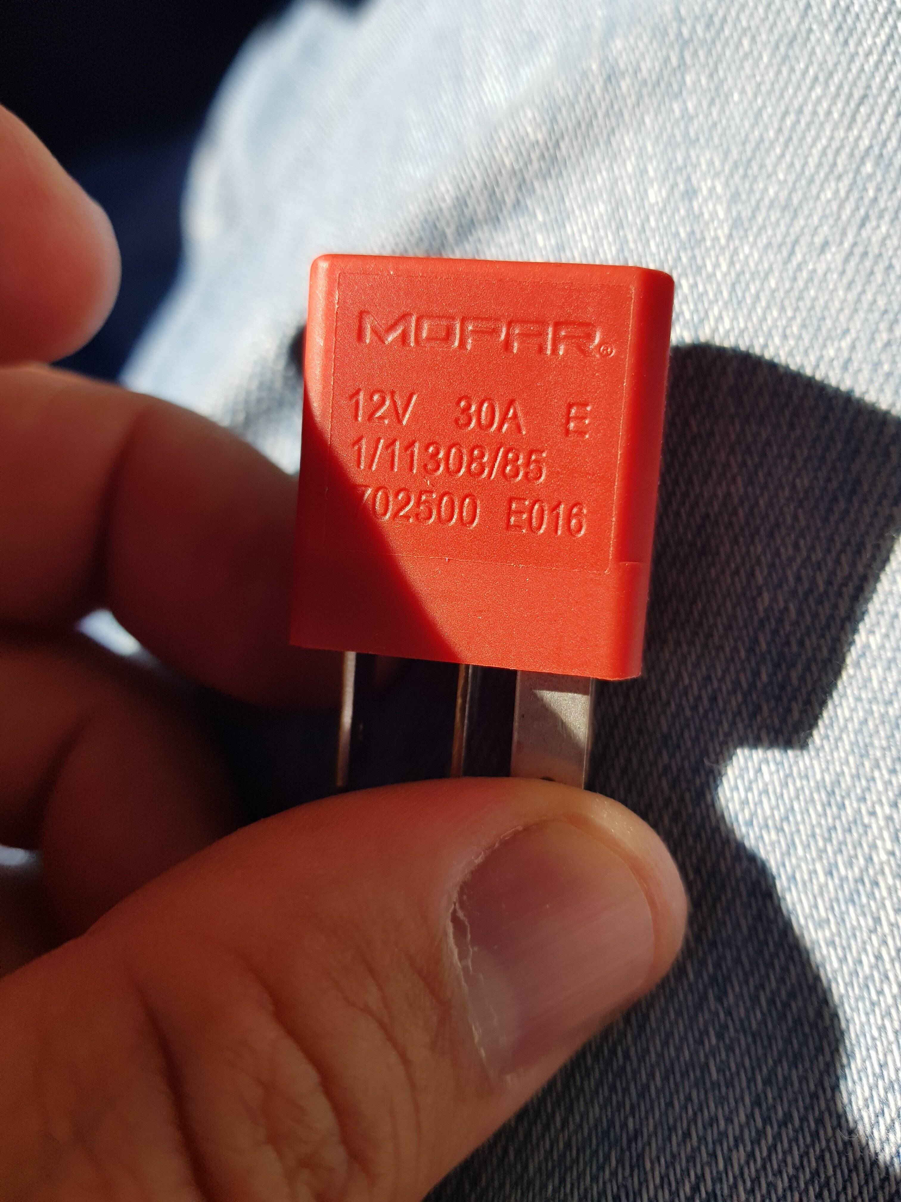

Aggiornamento: ho cambiato i relè con quelli nuovi NON marchiati Fiat Alfa Lancia, e controllato alloggiamenti. Ora sono piu tranquillo. Secondo l officina che ha operato la sostituzione, gli sono capitati, esemplari nei quali si trovavano delle tracce di ossido nell alloggio di questi benedetti rele e tracce di acqua dietr il faro e nella zona circostante.
I nuovi rele Mopar sono piu tendenti al color rosa. Gli originali invece sono rossi.
