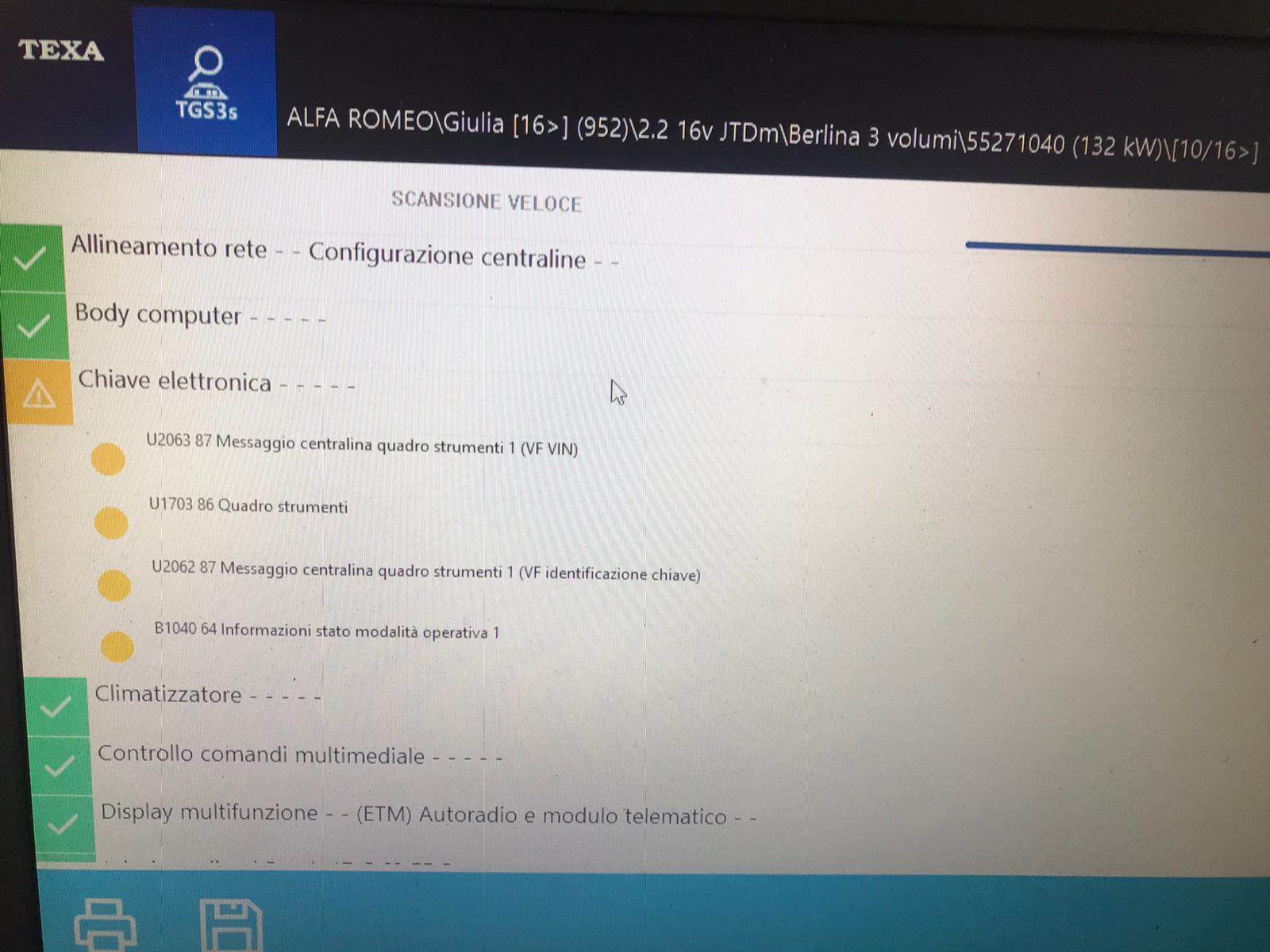

giusto per info. La mia Giulia a quanto pare ha “problemi” che non sono circoscrivibili o attinenti ai soli relè come nelle pagine precedenti. ( caricamento batteria etc ). Purtroppo ci sono altri errori che hanno continuato a portare agli stessi sintomi. Vi allego la diagnosi dell ‘officina: 03F88B63-09F0-4C96-91F6-A418B7CEA2AE.jpeg
speriamo bene!

giusto per info. La mia Giulia a quanto pare ha “problemi” che non sono circoscrivibili o attinenti ai soli relè come nelle pagine precedenti. ( caricamento batteria etc ). Purtroppo ci sono altri errori che hanno continuato a portare agli stessi sintomi. Vi allego la diagnosi dell ‘officina: Visualizza allegato 211911
speriamo bene!
Hai per caso un carica batterie wireless in auto, magari in zona bocchette clima centrale?
