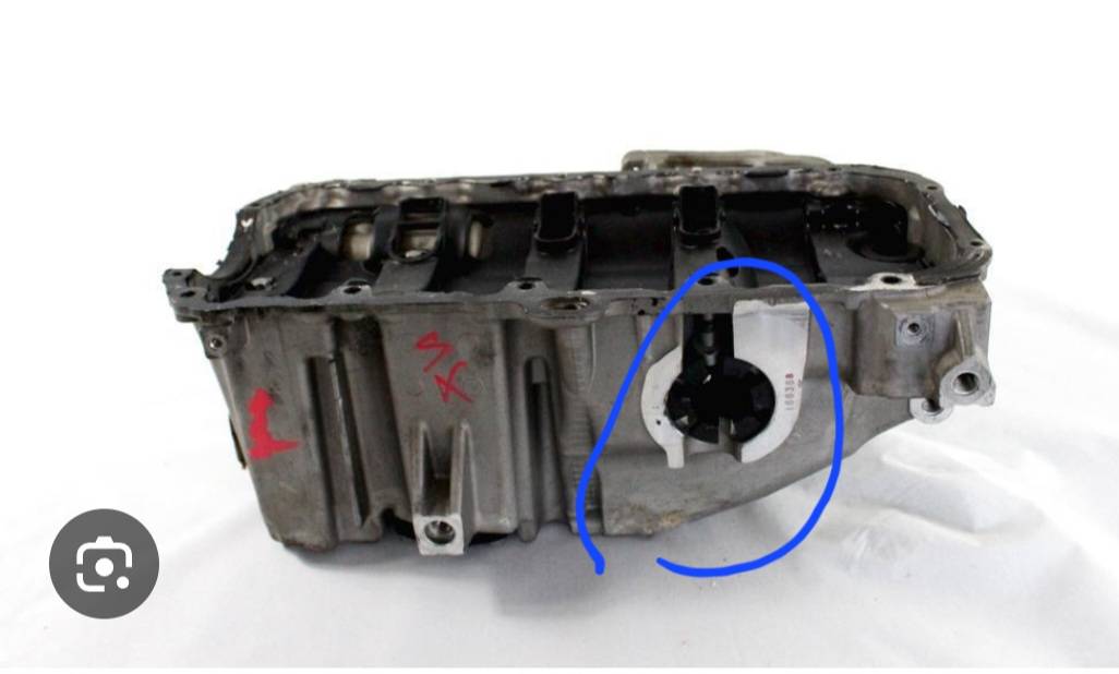

Cari membri del forum,
Scusate l'italiano pessimo, ma vorrei chiedere se qualcuno sa se il motore diesel 2.2 dello Stelvio Q4 (trazione integrale) può essere installato sull'auto Giulia con trazione posteriore (trazione posteriore)? c'è qualche differenza tra questi due motori?
Grazie in anticipo
I motori sono identici dovrebbe cambiare la coppa del olio ma basta mettere quella del tuo motore
grazie per la tua risposta veloce, quindi i motori sono gli stessi, non importa se è RWD o Q4?
cambia il basamento proprio per le differenze dei semiassi anteriori
sì, questa parte. grazie a tutti
    39.6 KB · Visualizzazioni: 71
ho controllato al servizio assistenza alfa romeo e mi hanno informato che c'è differenza nella distanza tra i bulloni di fissaggio del motore sul lato inferiore del motore tra il motore stelvio e quello giulia 2.2?
È normale. Stelvio è tutt'altra cosa, non ha la stessa altezza da terra e i supporti motore hanno posizionati differenti.
