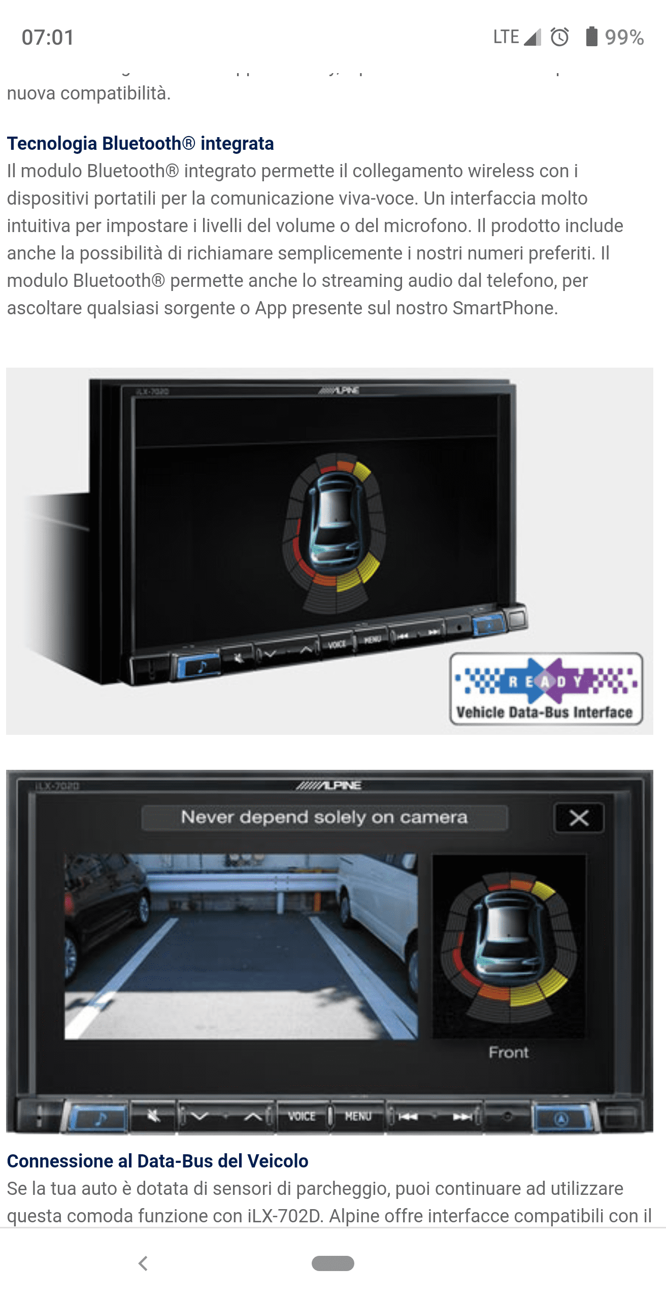

#689
Ma si potrebbe avere una soluzione del genere sulla nostra alfa?con lo schermo diviso in 2 tra retrocamera e sensori
    374.2 KB · Visualizzazioni: 654
#690
In concessionaria è possibile averlo aftermarket? Qualcuno ha chiesto?
