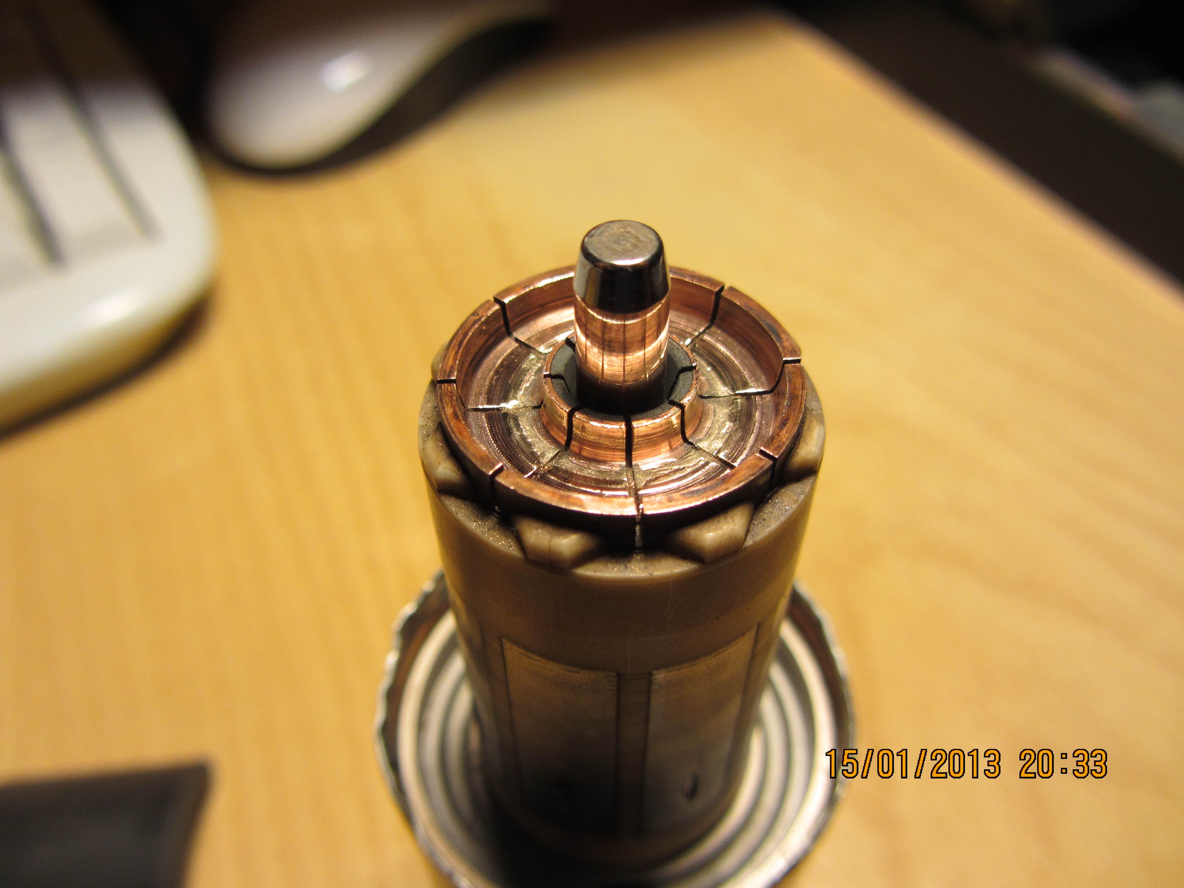

    La pompa benzina muore comunque precocemente andando a gas.
    Qualunque pompa compri e di qualunque marca, nelle clausole di garanzia
    e' scritto chiaramente che non viene riconosciuta se montata su veicoli a gas.
    L'unico sistema e' staccare con un relè l'alimentazione della pompa quando va a gas.
    La foto sotto e' il motorino di una delle 2 pompe che ho sostituito ( meno di 20.000)
    Collettore motorino completamente usurato, spazzole arrivate alla plastica sottostante.
    Da quando ho messo il relè ho smesso di sostuire pompe.

  10. perche dovrebbe fare strano? il mio installatore l'ha fatto dal primo giorno di mettere il relè stacca pompa benzina quando vado a metano, sono a 170.000 km e ho la pompa benzina originale che funziona ancora perfettamente.
    il problema della pompa accesa andando a gas è che la pompa ira di continuo facendo passare la benzina nel tubo di ritorno e facendola circolare continuamente nelle tubazioni, in questo modo si riscalda e la pompa penzina si trova a lavorare nel serbatoio con temperature troppo alte che causano una usura precocissima dei componenti che a cose normali non accade.
