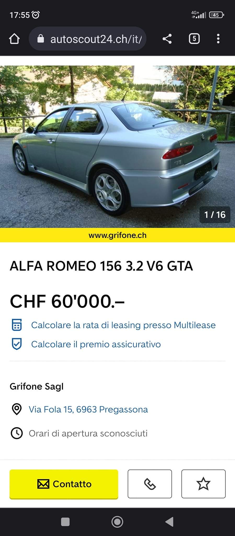

So che il Busso della brera è stato purtroppo toccato da mani esterne ma come si suol dire.. ci accontentiamo?
Purtroppo il budget non è minimamente vicino a quello di una GTA :(. Quindi tutti i vari mezzi da oltre 100k km sono da escludere per rischio buco-nero monetario?

Ma assolutamente... La ricerca della perfezione è l'unica via. A meno che non si abbia a disposizione risorse illimitate da regalare alle officine ed alle carrozzerie...
Oggi come oggi fanno in fretta e volare via qualche venti milioni di Lire solo per rifare un motore V6
