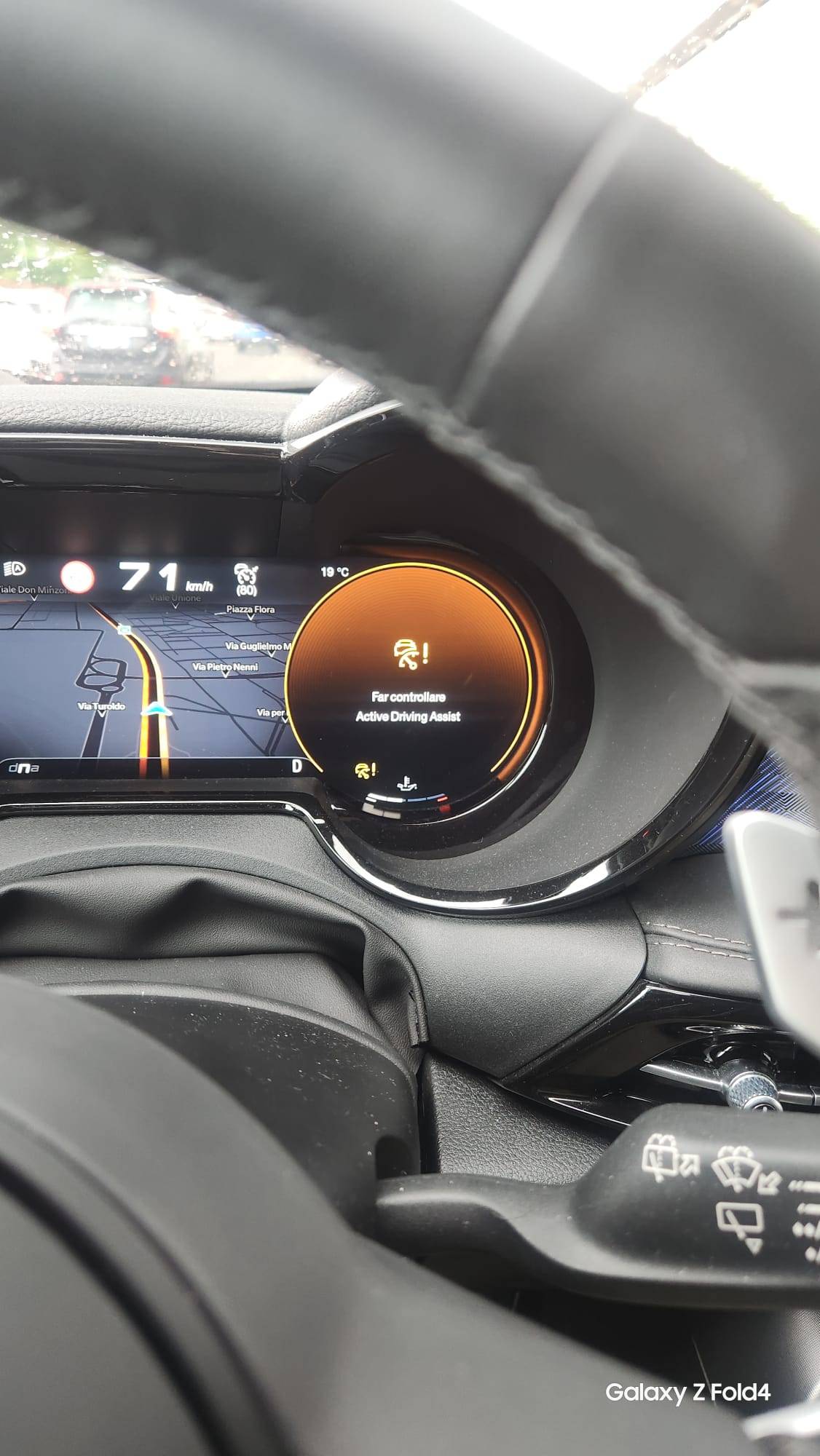

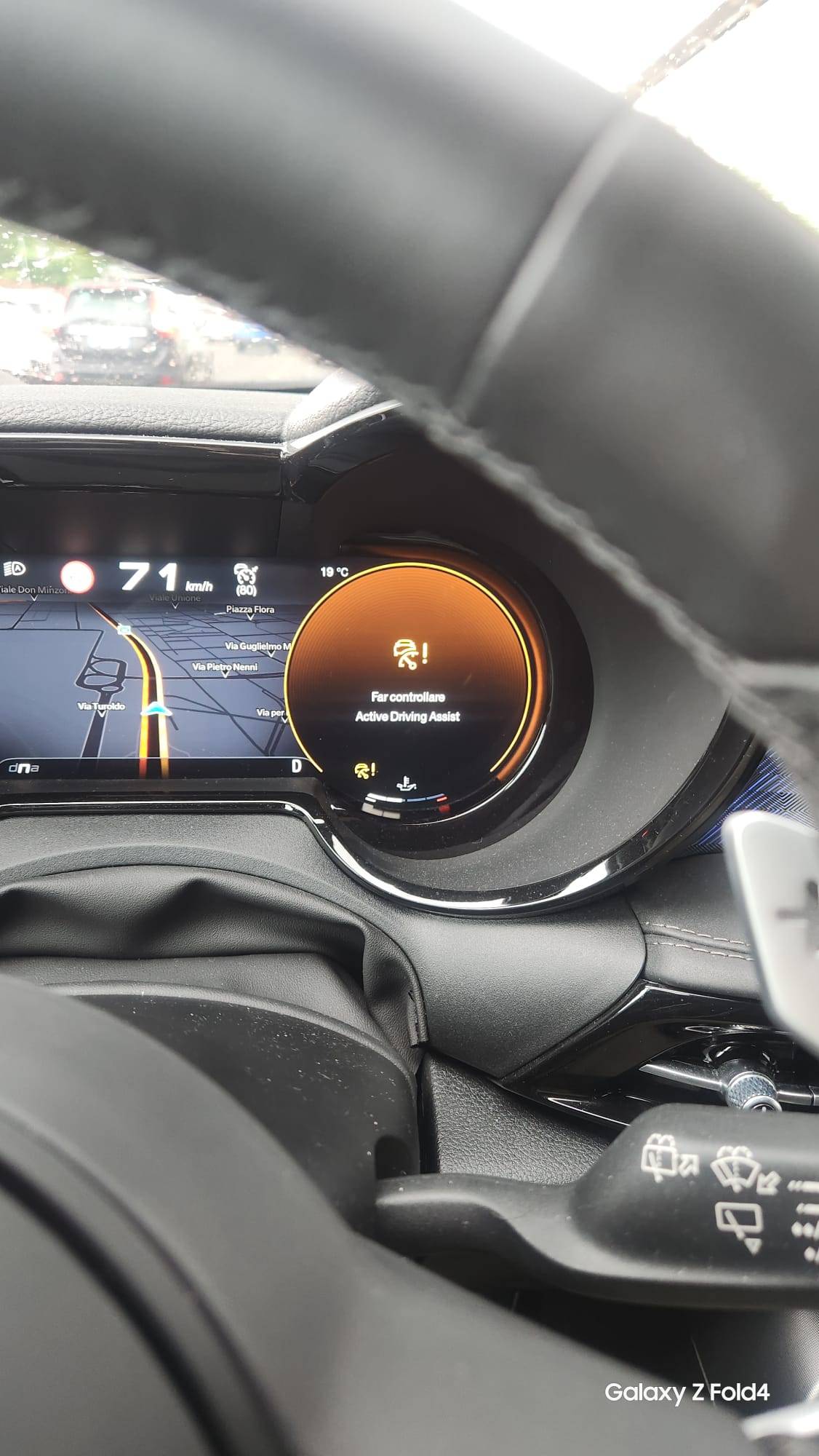

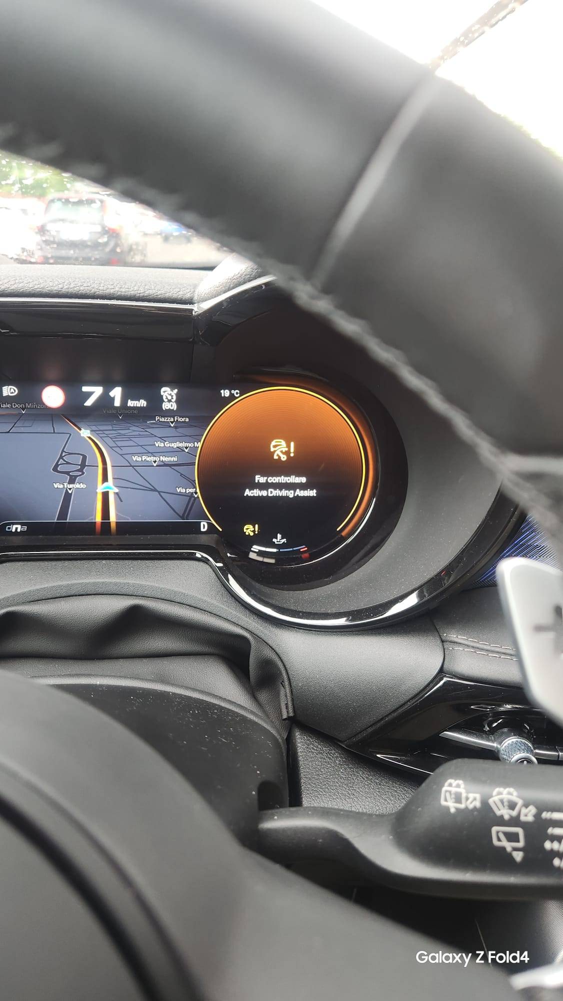

Una cosa devo segnalarla: anche dopo la 6770 quando piove tanto tanto, mi esce questo errore che va via solo quando la pioggia diventa minima - quasi inesistente - o spegnendo e riaccendendo. Niente di grave, la cosa che stona secondo me è la dicitura 'terrorista'. "Far controllare ACC" sembra che devi andare in officina quando invece, come detto, l'errore prima o poi se ne va
Visualizza allegato 271008
Per l'esattezza, lo stesso errore che capita a me.
Molto meno frequente rispetto a prima della 6770, per fortuna
