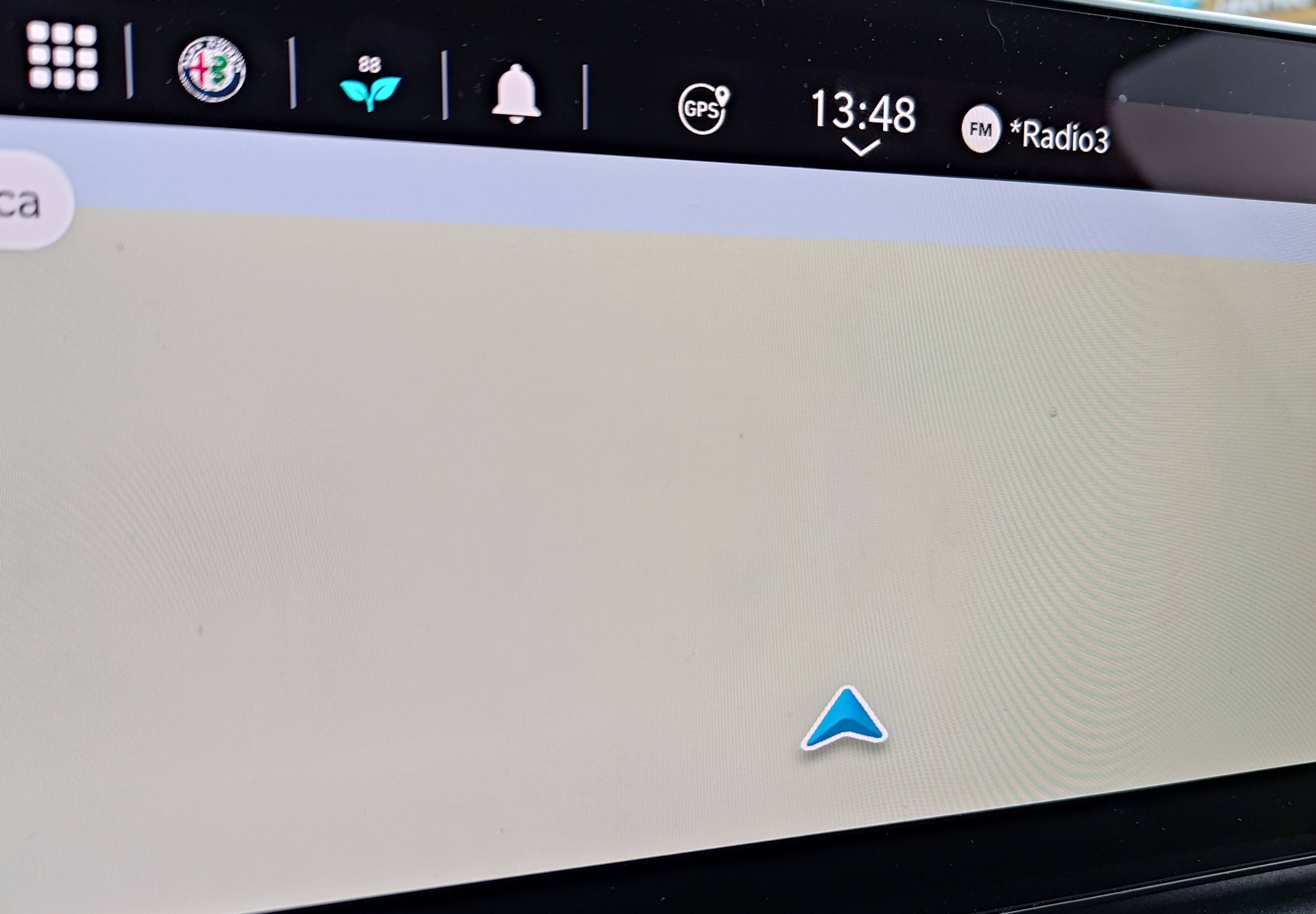

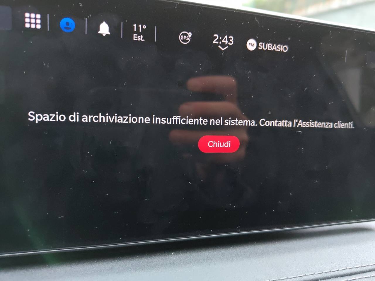

ahi ahi, l'auto mi si e spenta mentre stava terminando l'aggiornamento, ed ora se provo a farlo ripartire mi appare questo messaggio...
già provato a reset fabbrica dal menu, ne esiste percaso uno più profondo? ovviamente se cerco di avviare il nav mi chiede di reinserire la chiavetta usb

Benvenuto nel club... Io son così da 2 mesi ormai e apparentemente non c'è soluzione. Se la trovi fai un fischio!

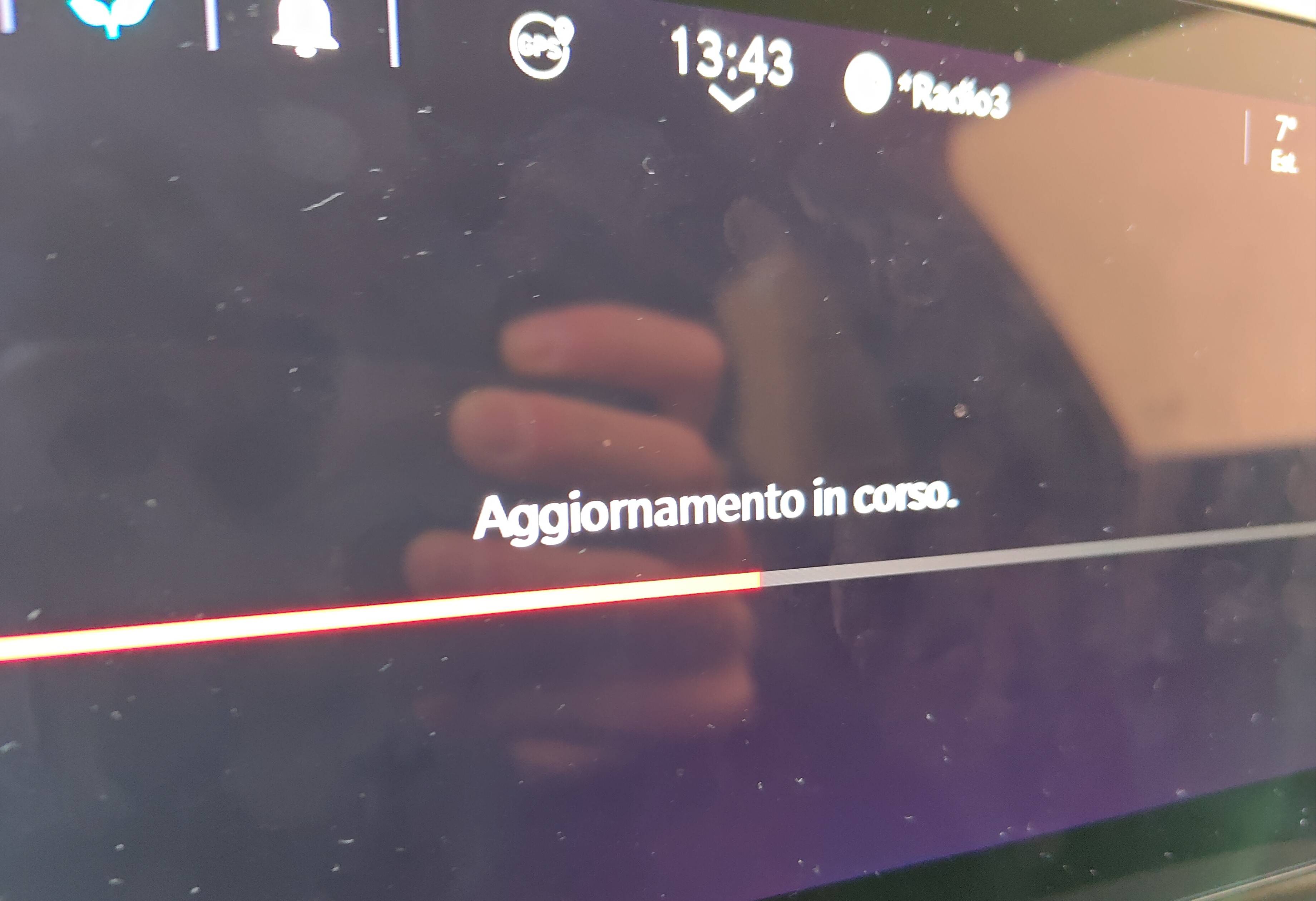

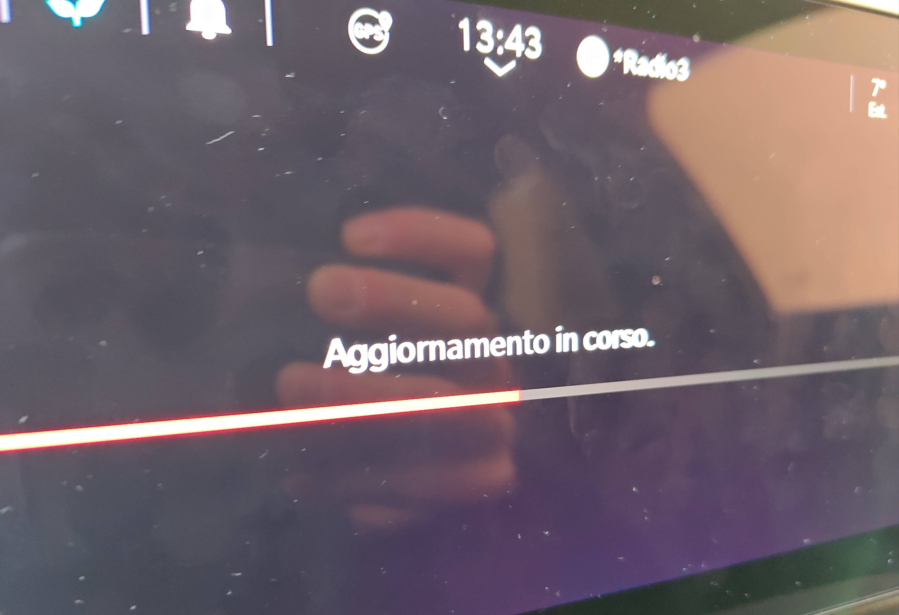

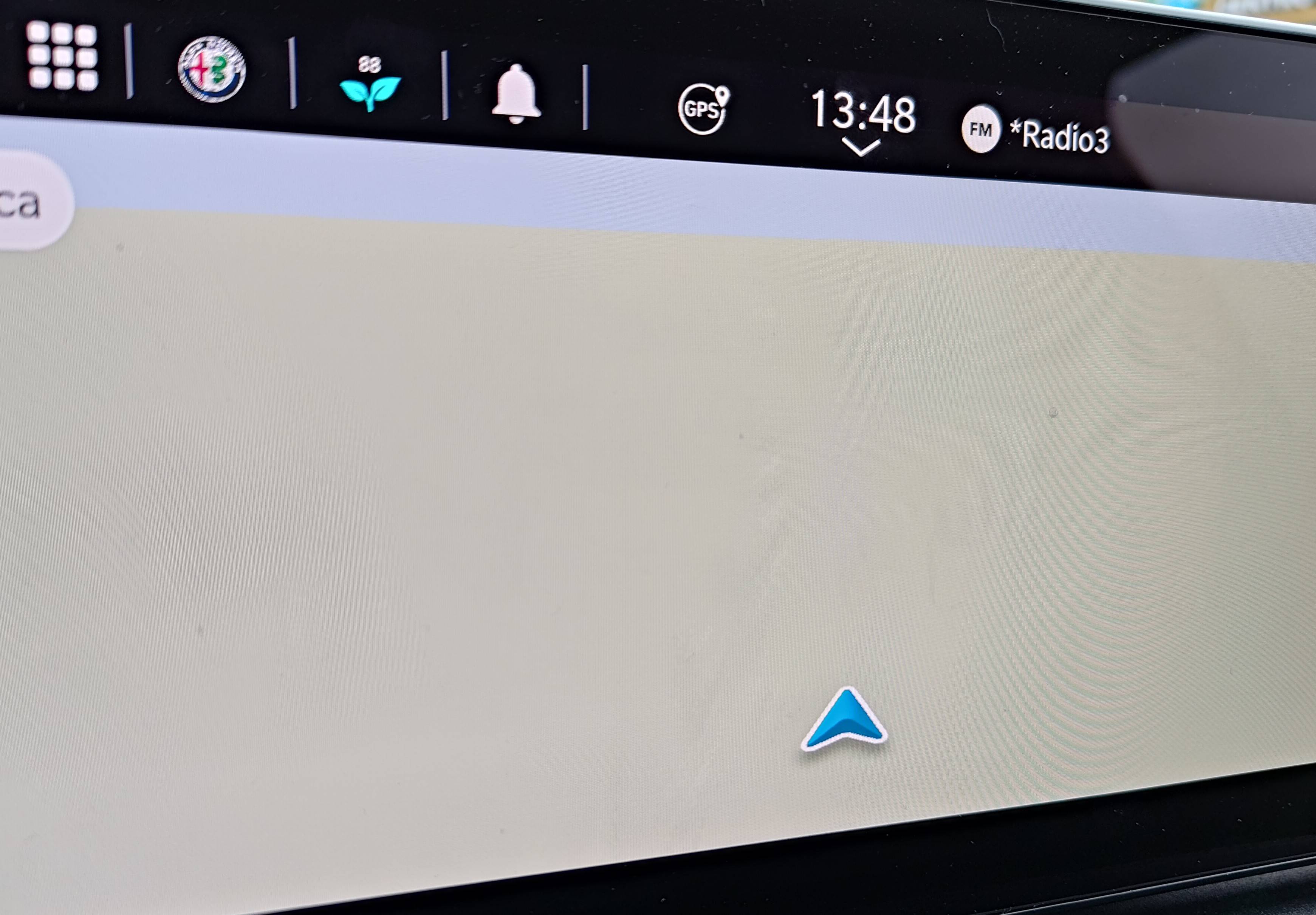

Stamane ho avuto un'epifania... ho provato a scaricare una mappa piccola dal sito Stellantis, quella dell'India e metterla sulla chiavetta usb, collegarla e voilà, l'aggiornamento é partito: in 10 minuti il navigatore si é sbloccato (e mostra solo la mappa dell'India :D) ovviamente ora proveró a reinstallare quella Europea, incrocio le dita... P_20240106_134339_1.jpgP_20240106_134828_1.jpg

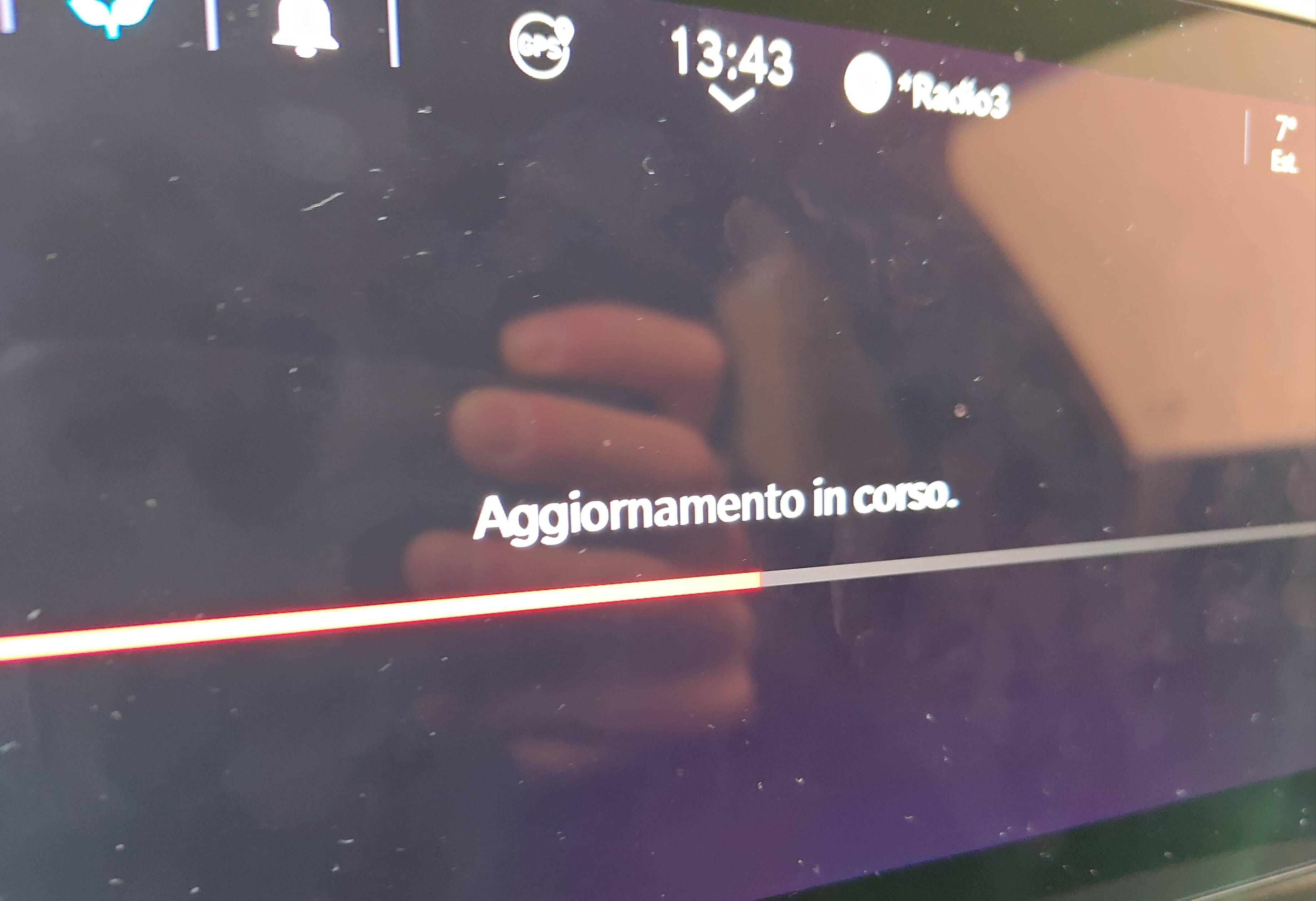

Stamane ho avuto un'epifania... ho provato a scaricare una mappa piccola dal sito Stellantis, quella dell'India e metterla sulla chiavetta usb, collegarla e voilà, l'aggiornamento é partito: in 10 minuti il navigatore si é sbloccato (e mostra solo la mappa dell'India :D) ovviamente ora proveró a reinstallare quella Europea, incrocio le dita...Visualizza allegato 263372Visualizza allegato 263371

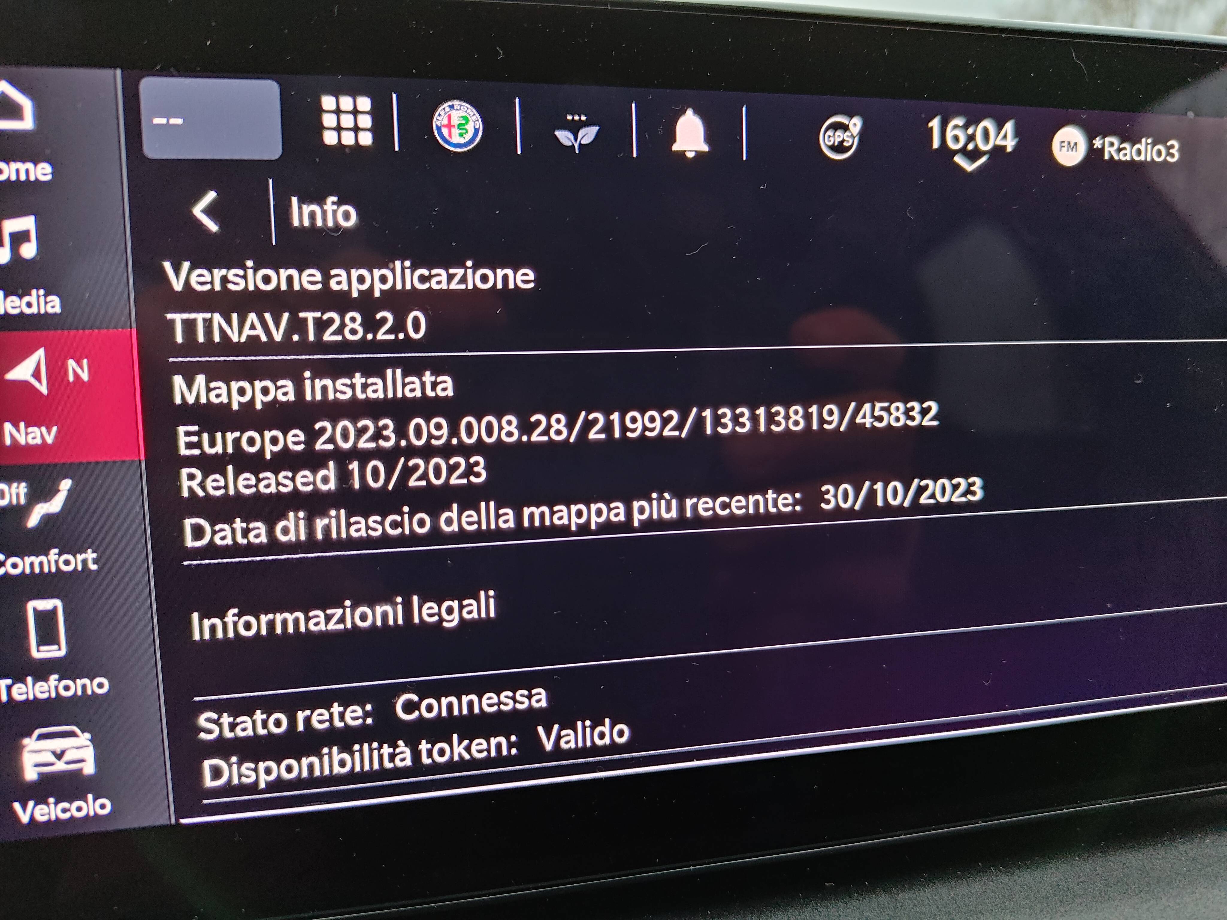

allora: ovviamente é piú difficile di cosí... dopo il passaggio a Mumbai non mi fa tornare all'Europa, parte l'aggiornamento ma termina dopo poco, mi dice che le mappe che mi spettano sono state aggiornate ma mente... ora ho provato a modificare l'xml della mappa europea per dargli come precondition l'installata mappa dell'India: arincrocio le dita...

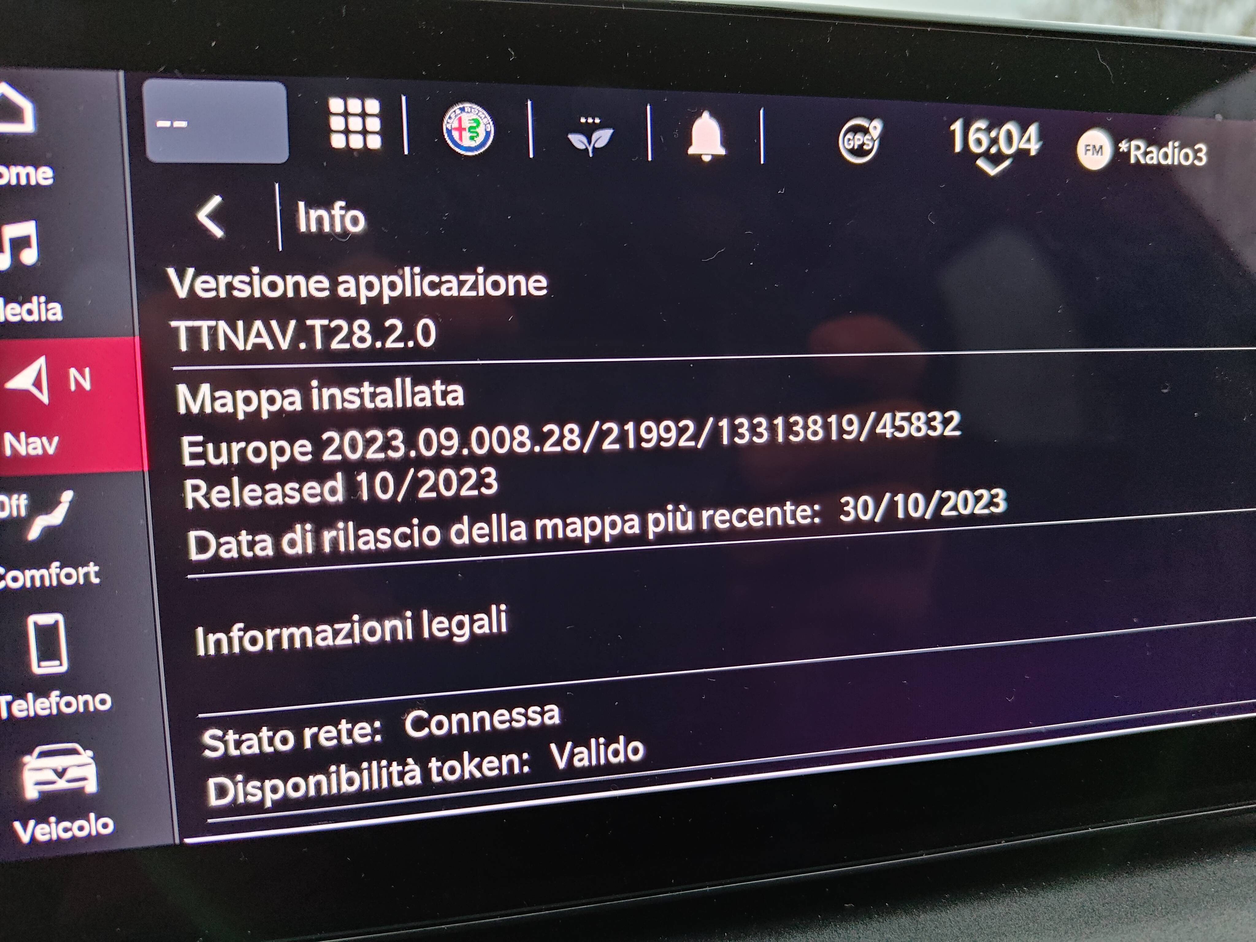

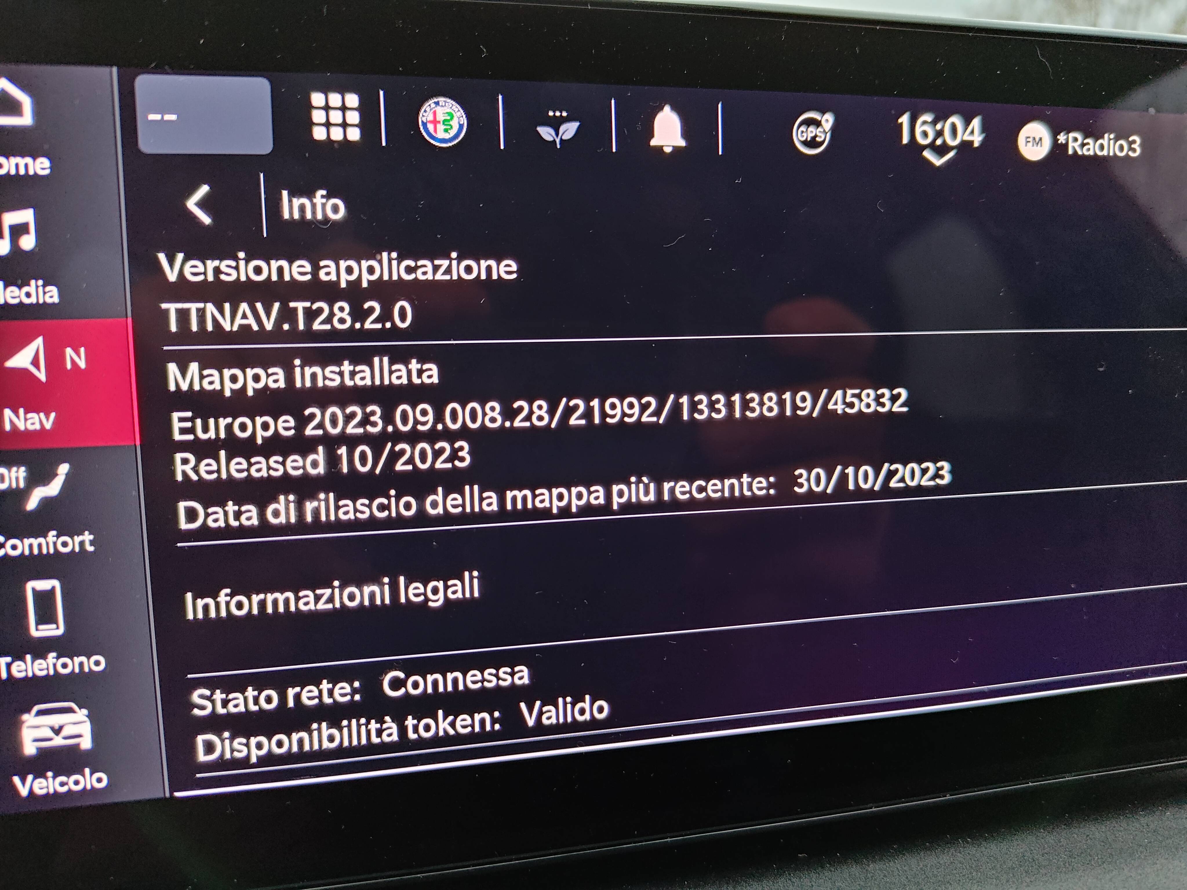

sí il procedimento é stato un po' macchinoso 😅: ho usato il contenuto dell'xml delle mappe europee, opportunamente modificato nella parte precondition aggiungendo il nome della mappa indiana in tre punti, ma rimominando il nome del file xml che mettiamo con le mappe europee nell'usb come quello dell'xml indiano.
Inoltre l'aggiornamento va fatto da veicolo fermo e acceso, se mi muovevo si fermava.

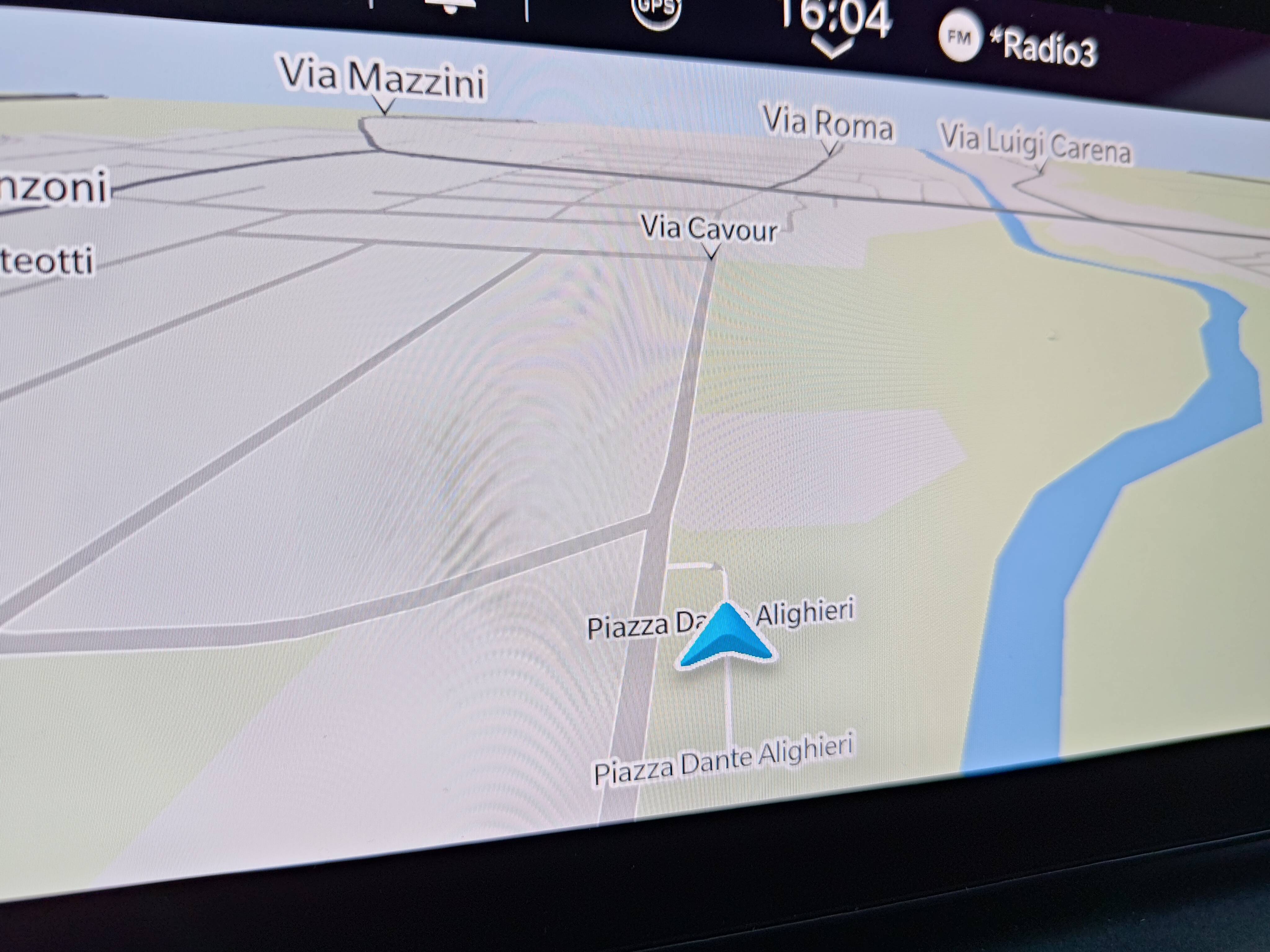

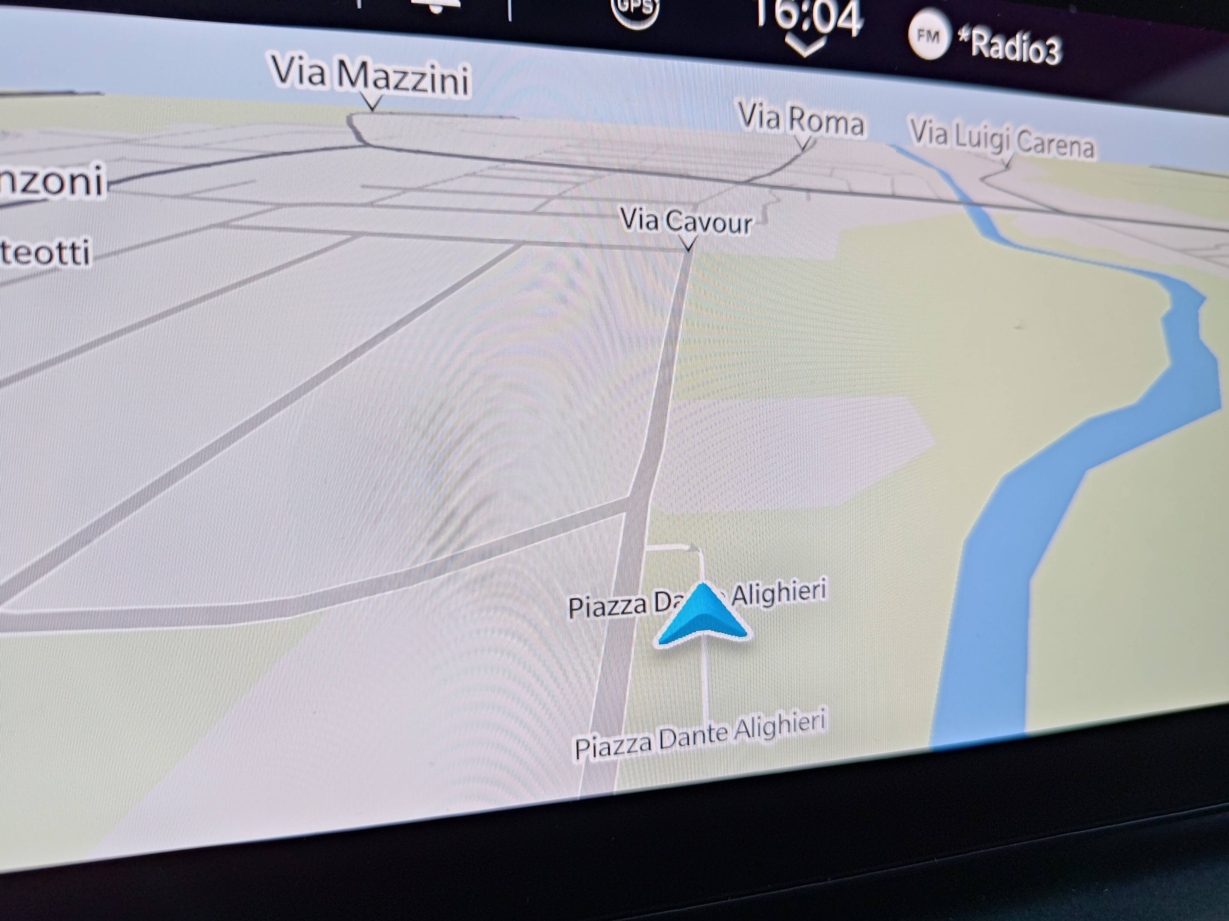

Comunque é riuscito, circa 40 minuti dopo ho aggiornato e riavuto il tomtom! ✌🏼
(@Fede1275 prendo uno spriz campari, grazie)

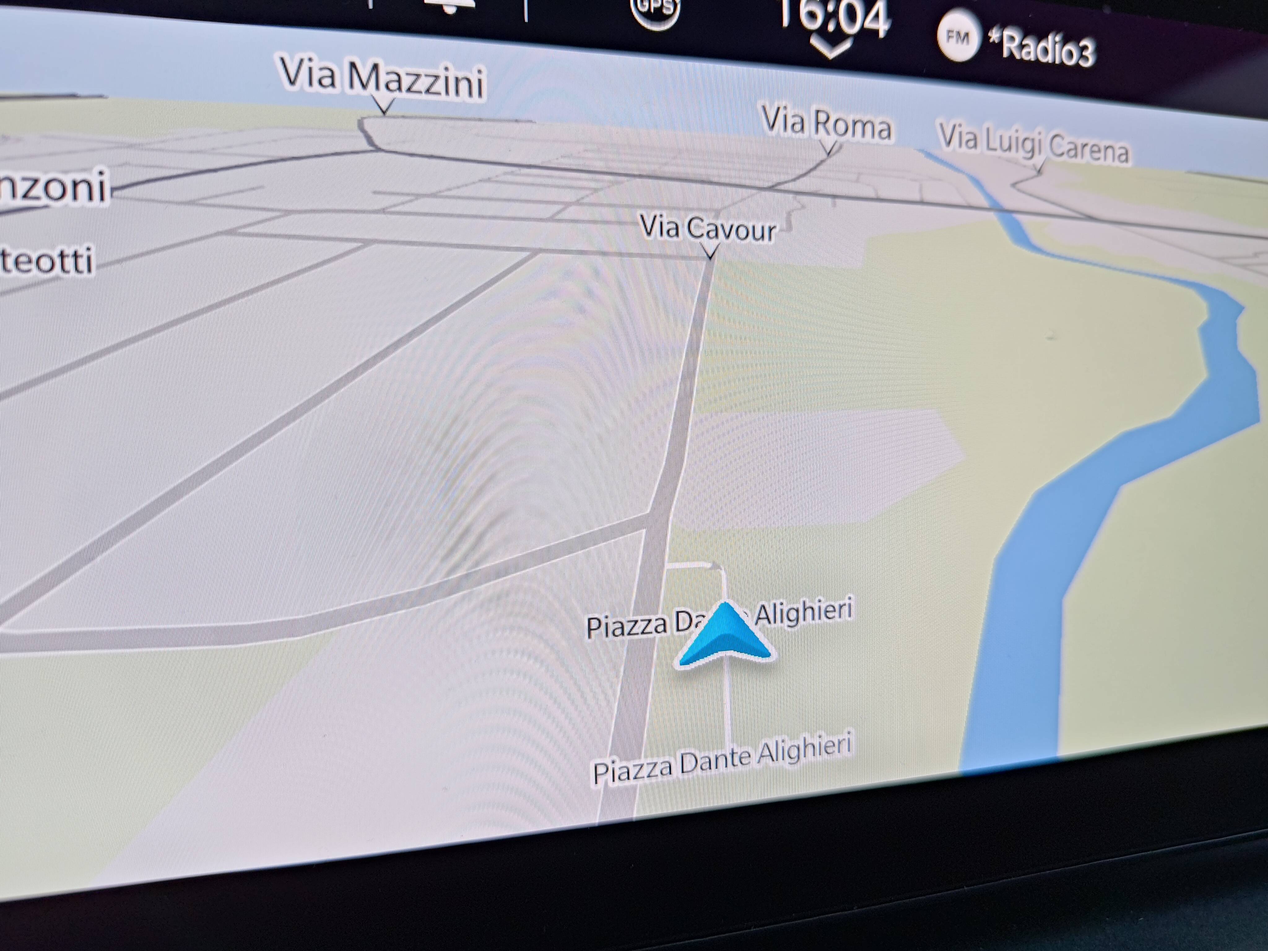

se serve l'xml modificato lo carico, ovviamente va rimosso quello europeo.P_20240106_160427.jpgP_20240106_160447.jpg
