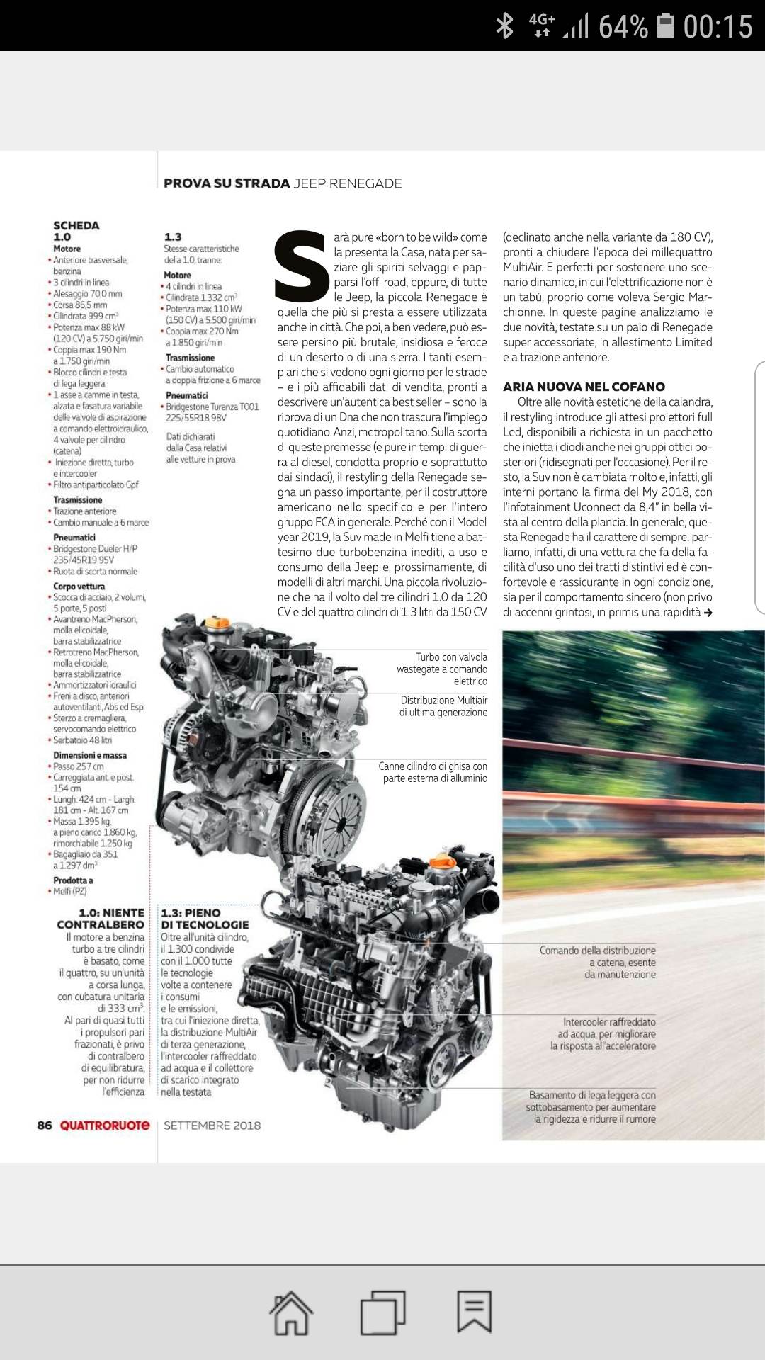

Ma del 1.3 Firefly turbo MA, montato per ora nella versione 150 CV su Renegade e, credo, 500X, é prevista anche una versione da 180 CV. Sarà quello?
    276.1 KB · Visualizzazioni: 340
