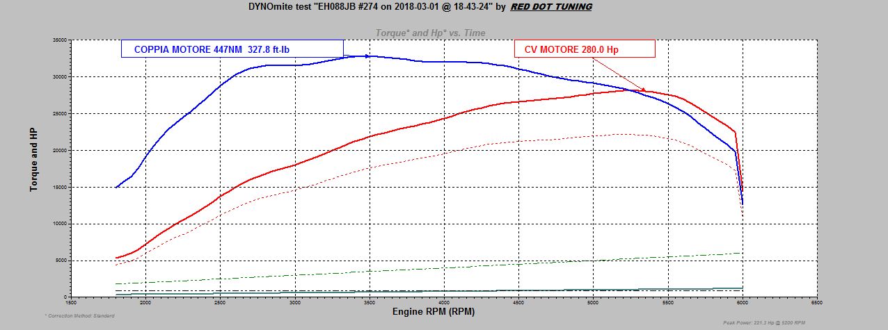

Il problema è la coppia, non bisogna superare i 400 Nm circa.
Sulla mia abbiamo rilevato questo:
E per ora nessuno slittamento.

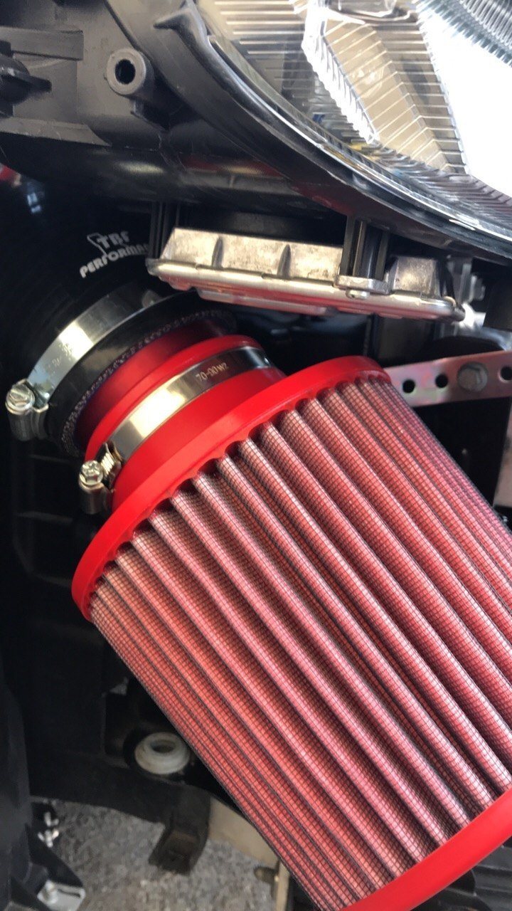

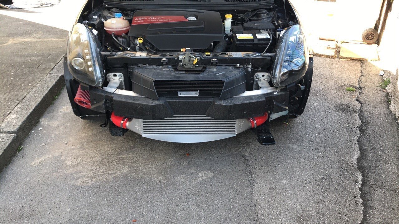

Eccoci ragazzi, montati aspirazione è intercooler, poi tocca al turbo e frizione , e poi mappa , sto aspettando per il montaggio di quello, perché tra voi e lo zio qui mi avete messo la pulce in testa, e trovandomi a smontare tutta la sospensione anteriore per montare la frizione, voglio mettere tutti i powerflex e accessori dna e magari un assetto più serio.

Sono curioso di vedere cosa salta fuori.....fast and loud all'italiana... Bravo per il coraggio
